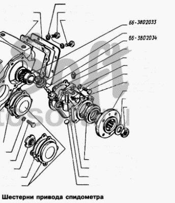

Призрак
Сообщения: 354
Зарегистрирован: 02 май 2008, 20:15
Откуда: Пермский край
Re: Мои маршруты
Сообщение Призрак »
Про спидометр, посмотри где у тебя он подключён или через КПП или через раздатку. У меня было и через КПП и через раздатку. Так вот смотри внимательно сам привод спидометра, там есть червячный механизм и он выходит из строя ( ведь у тебя спидометр дергается) ну и соответственно и тросик спидометра.
66-3802033 - Шестерня привода спидометра ведущая
66-3802034 - Шестерня привода спидометра ведомая
