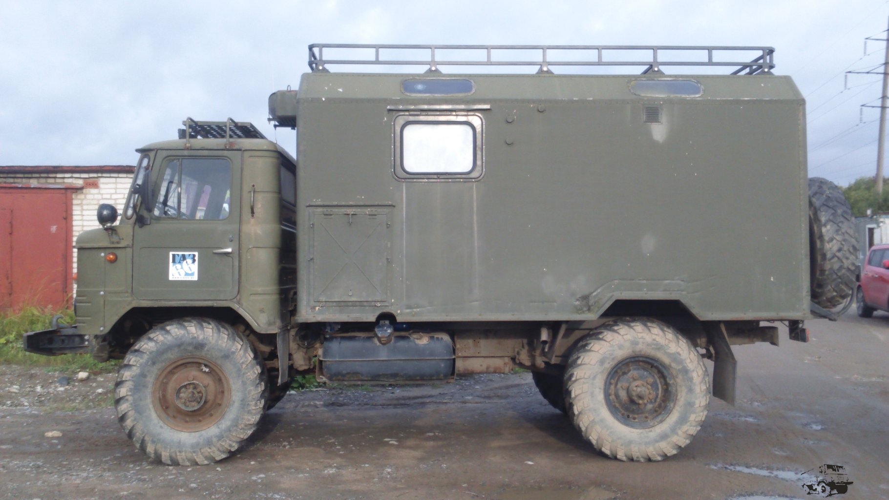

вот специалисты эксперты мне в заключении на авто Газ-66 1976 и 1986 года выпуска написали
"тормоза Заводские без изменения, гидравлические с пневмоусилением"
Это заключение одобрено в Дорожной полиции и мне в Техпаспорт внесли изменения
в части установки доп бака, второй лебедки, багажника и диз.двигателя
я это заключение вожу с собой т.к. у меня стоять вместо вакуумных усилителей Пневмо.

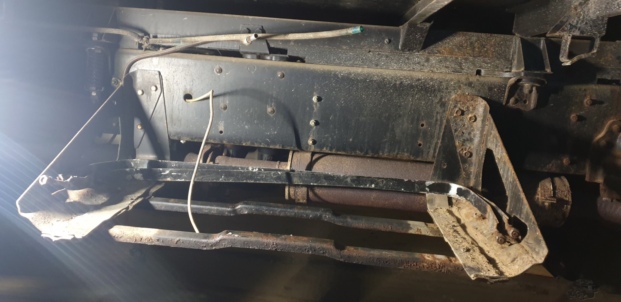

При установке баков с зиловским креплением двигай баки в перед под родную выборку на кунге. Они будут смотреться как родные , но не прижимай слишком плотно к кунгу, на неровностях кунг играет и может достать до горловины.

сфотографировал крепеж бака.
если ставить зиловский, исходя из габаритов зиловского бака он длиннее на 100 мм, справа около 50 мм крепеж кунга, слева тоже крепеж кунга.
получается, как ты говоришь, вперед не подвинуть зиловский крепеж, он встанет как родной. или я что не уловил?
и раму возможно сверлить под новый крепеж, или ты через пластину крепил на родные отверстия?

У меня получилось так , но у меня кунг старого образца ( на раме лежит брус высотой 100мм )какие то дырки подошли и еще сверлил...
