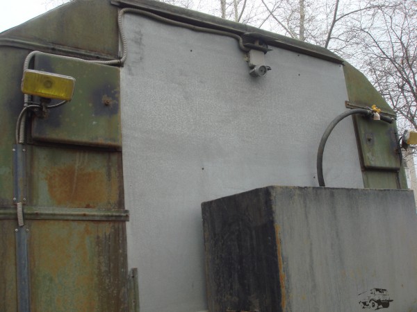

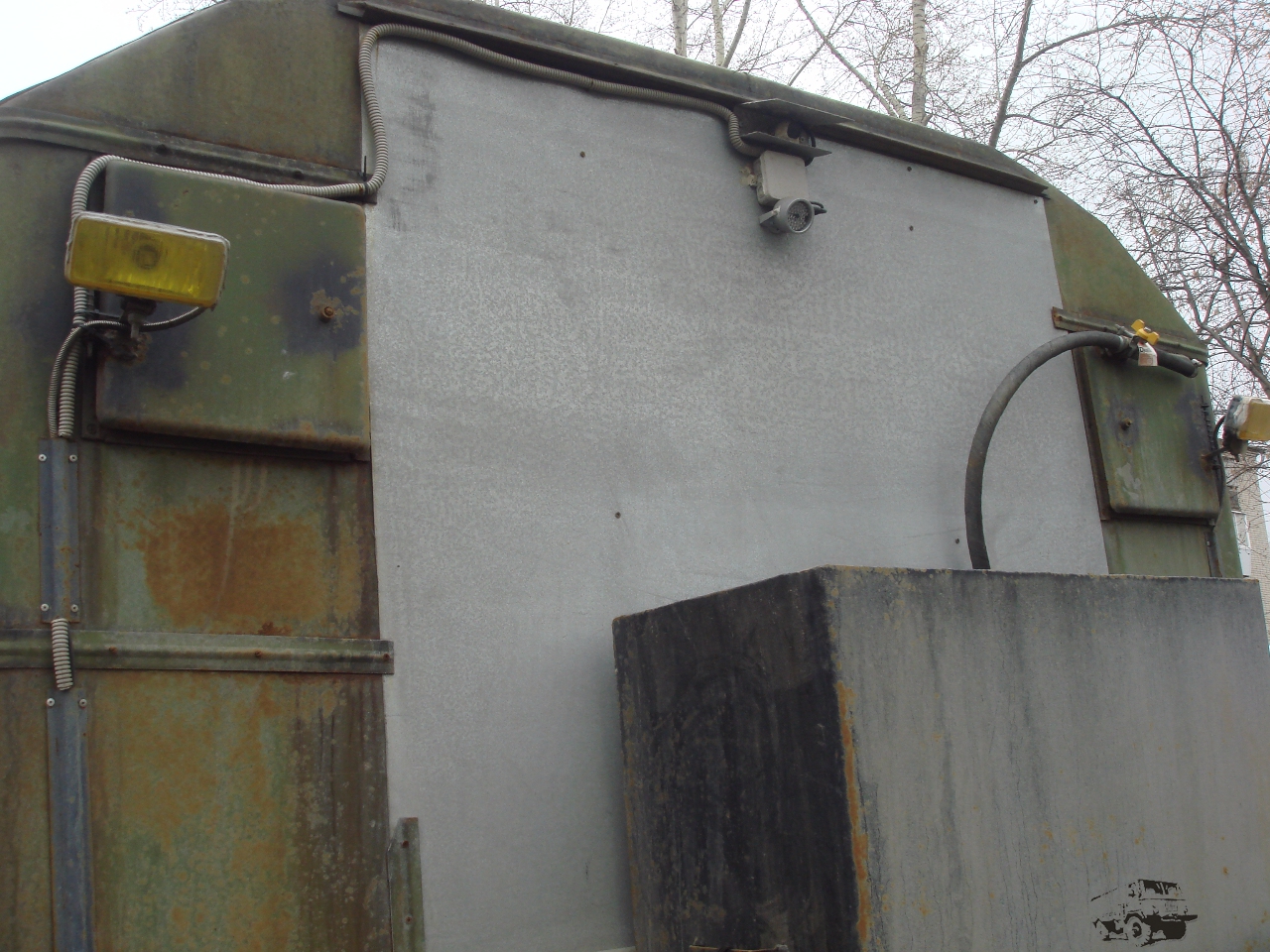

http://www.gme.cz/cz/index.php?product=755-134
http://www.gme.cz/cz/index.php?product=755-138
цена за комплект в рублях 4300
это у нас самое дешовое /с гарантией/
сегодня изпытали
камера цветная но цвет как в страшном кошмаре, качество изображения по сровнению с фотоапаратом никакое, ночю работает как инфра, но без допольнительного света ничего невидно /но по сровнению с камерой без инфра работает ночью хорошо/
у нас стоит на кунге ближайший свет от трактора 45 ватт и светит 3 метра за кунг, тоже помогает вклучить противотуманки
камера видит с 1 метра за бампером
чтобы видел человека или дерево за машиной, ребёнка или собаку, потом да, но качество очень плохое
ехать задним ходом без задних зеркал неполучается
тоже хорошо видно машин за кунгом
посадили в металическую коробку, сделаю изоляцию и резистор с регулировкой/ручной/ для подогрева зимой
