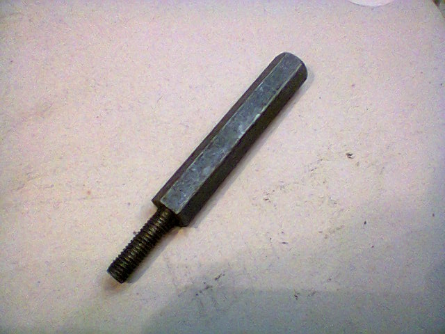

Кто менял бензонасос тот знает какой это гемор с болтами крепления. Предлагаю проверенный временем вариант: закажите токарю два болта выточенные из шестигранника. Резьбовая часть как в обычных болтах а "шляпка" болтов должна быть хоть 10 САНТИМЕТРОВ по длине. Демонтаж бензонасоса ускорится в разы.

Багор
Сообщения: 142
Зарегистрирован: 06 мар 2013, 15:25
Откуда: Ярославль
Re: Внимание!!! Замена бензонососа может стать боком
Сообщение Багор »
Используйте самодельные болты из шестигранника для крепежа бензонасоса. Резьбовая часть длинной ровно на столько насколько надо с учётом шайбы и прокладки с герметиком. Резьба не упрётся во внутренности двигателя.

Багор писал(а):Кто менял бензонасос тот знает какой это гемор с болтами крепления. Предлагаю проверенный временем вариант: закажите токарю два болта выточенные из шестигранника. Резьбовая часть как в обычных болтах а "шляпка" болтов должна быть хоть 10 САНТИМЕТРОВ по длине. Демонтаж бензонасоса ускорится в разы.
ситуация с неудобными болтами бывает много где,а токарь не всегда рядом когда обратно собираешь разобранное , вот и получается что обратно идут в дело неудобные болты , и все откладывается до следующего раза....
вопрос:
а если брать болт длинный или шпильку ,
а в среднюю часть резьбы " куда надо" накручивать гайку
и эту среднюю гайку прихватывать сваркой, а закручивать все это за головку длинного болта.
нормально получится?
может есть еще какие надежные способы законтрить гайку на середине резьбы?
какие недостатки у таких решений?

Герман писал(а):может есть еще какие надежные способы законтрить гайку на середине резьбы?
Две-три гайки друг друга контрящие. Правда, остаётся вероятность их раскручивания. Но до дома доехать хватить должно.
Или кусок трубки подходящего конечно же диаметра как ограничитель глубины вкручивания.
А вообще не понимаю в чём проблема. Хороший инструмент туда довольно легко добирается. Как-то до сих пор проблем с прикручиванием данного узла не возникало. )
