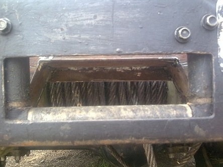

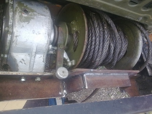

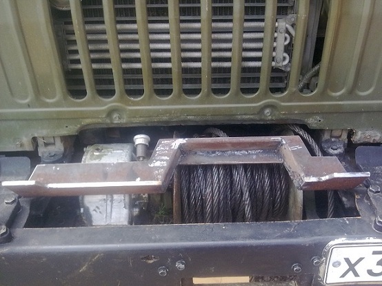

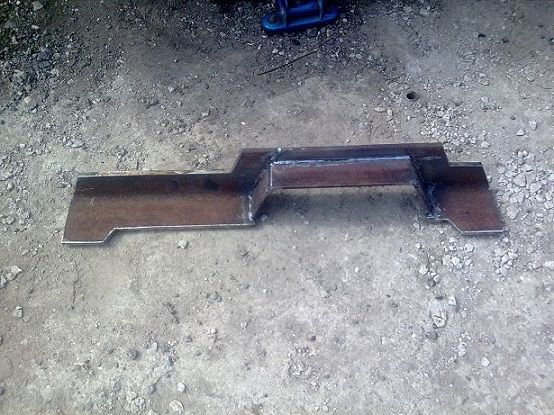

Выкладываю фотки своих экспериментов по установке лебедки. За основу взят уголок 140/140 стенка 10мм.
