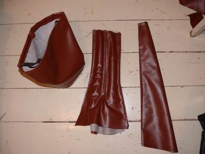

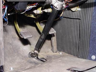

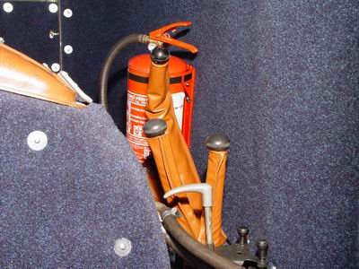

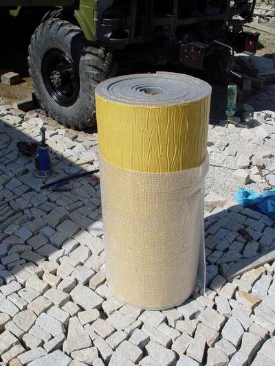

На рычага одели толстые резиновые шланги и сделали чехолы. Вибрации уменшились.

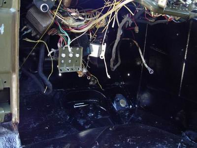

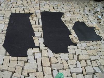

На поль ничего неклеить. Сначала очистить, покрасить краской антикором, смазать 3 раза битуменовой мастей, сделать коврик тольщины 5мм с антивибрационной резины, положить на поль вместе с родным резиновым ковриком и прикрутить гайками. Всё это снимается в течении 5 минут и поль хорошо чистится и сушится. Если это сделать после каждой поездки поль будет вечная и без запаха.

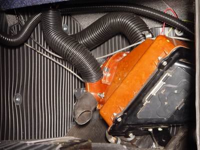

Со стороны колёс прикрутили за помощи винтов транспортерную ленту тольщины 7мм. Шум от колёс и камней сильно уменшился.

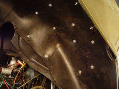

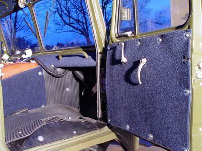

На тунель наклейили полиетилен тольщины 20мм, 2 слоя антивибрационной резины толщины 5+5мм и сверху стоит коврик или резина. На дверях стоит антивибрационная резина 5мм и коврик.
Последний раз редактировалось Morcak 02 янв 2009, 23:50, всего редактировалось 1 раз.

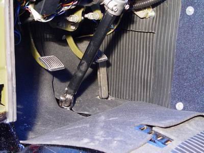

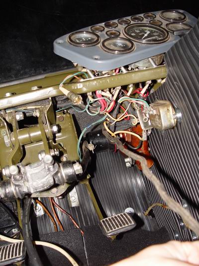

В передней части и в ногах водителья и командира машины-штурмана полиетилен 20мм и резиновый коврик.

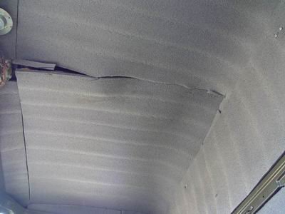

Re: Делаю вибро шумо изоляцию в кабине и сразу антикор

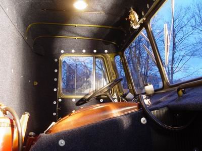

На потолке и задней стенке полиетилен 20мм и коврик.
Полиетилен 20мм
Полиетилен 20мм
А какой тканью обтянули??? похоже ткань как на польто
толстая...
над дверью как сделано просто на шурупы??
