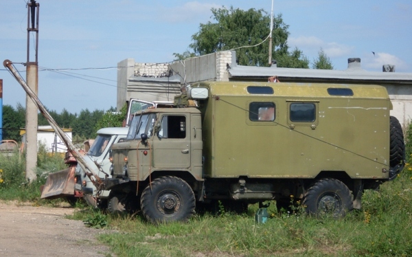

Аппарат
- Сообщения: 364
- Зарегистрирован: 26 окт 2009, 02:17
- Модель: IFA
- Откуда: Нижний Новгород
Re: Кран - балка от ЗИЛа 131 на лебёдку 66ого.
Вот на форуме моделистов нашел, в теме про аэродромную технику.
Интересно это сколхоженно местными умельцами или серия?
