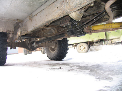

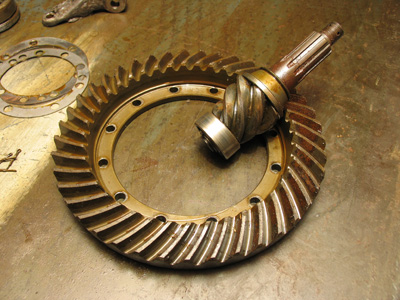

Передаточное ГП 3310(ВАЛДАЙ) 3,4. По качеству пока сказать не могу, ГП уже приобретены, скоро будут установлены на 33081 (дизельный) с РК4320. После установки планируются всесторонние испытания, тогда будет ясно по качеству... Хотя я считаю, что ничего критичного не происходит, хоть на 3310 колесико поменьше будет, чем 66 (БТР КИ126), а мотор и КПП одинаковые - на модернизированном (с РК4320) 33081 постоянный полный привод, который всегда делит момент на два моста, так, что все должно быть очень хорошо. По крепежам должно все подойти, сегодня постараюсь разобрать редуктор 66 и с фотографировать ГП.
По "сочленению" карданов вижу единственный вариант - переходные фланцы. КВ (правильно собраный) являет собой ШРУС (шарнир равных угловых скоростей).

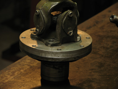

Переходной фланец - металлическая шайба, выточенная на токарном станке, с одной стороны имеющая посадку на фланец РК, а с другой на КВ. Для наглядности сделаю фотографию.

Фланец переходной РК 4320 - КВ 66.

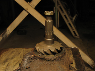

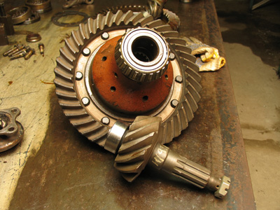

ГП 3310 в картер ГП 66 не встает т.к. ведущая шестерня просто не помещается. Ведомая шестерня ГП 3310 на дифференциал 66 встает. Выход - картер ГП и ГП 3310, дифференциал 66. Работа ведется...

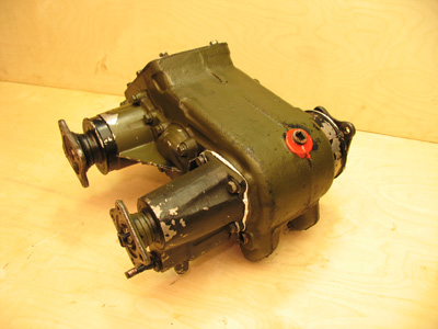

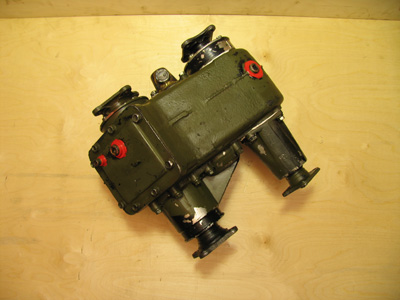

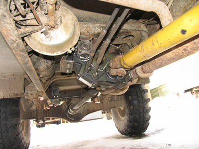

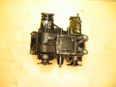

Картеры обеих ГП 66 одинаковые. Предлагалась РК БТР60 по надежности вопросов нет - эксплуатируем с 41 моторами, но при ее установке машина лишается ручного тормоза (можно правда установить его на КПП, как 53, 3307, БТР60, БТР70), так же как 66 имеет блокированный привод переднего моста. Изделие имеет отбор 100% двигателя на лебедку. Ниже фотографии изделия.

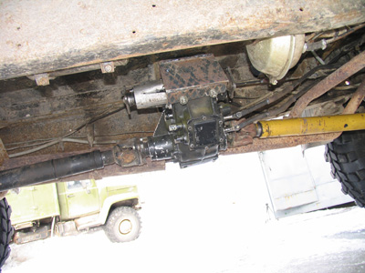

Вариант установки РК БТР60 на 66.

Б23 огромное спасибо за просветление, и за фото, но подскажите, РК с бтр-60 встаёт на штатное место 66-го? запас прочности у неё выше, или нет?включение зад. лебёдки мех. или пневмо? я всё таки склоняюсь на РК 4320, но знания всё же хочется пополнять.
Б23
- Сообщения: 140
- Зарегистрирован: 19 май 2005, 09:16
- Откуда: Балашиха (Московская область)
Re: Альтернативная трансмиссия
РК 4320 это правильно! РК БТР60 реализована в корпусе РК66. Запас прочности - примерно 66, может немного более... Числа такие, как и 66, алгоритм включения тоже. Привод ДОМ (дополнительный отбор мощности) на лебедку - механический. Для раздатки из листового металла (см. фото) делается дополнительная обвязка и все крепится на штатный подвес раздатки 66. Повторюсь: отбор мощности двигателя на заднюю лебедку в этом случае - 100%. На переднюю с КОМ КПП только порядка 40%. Как говорят: почувствуйте разницу!
