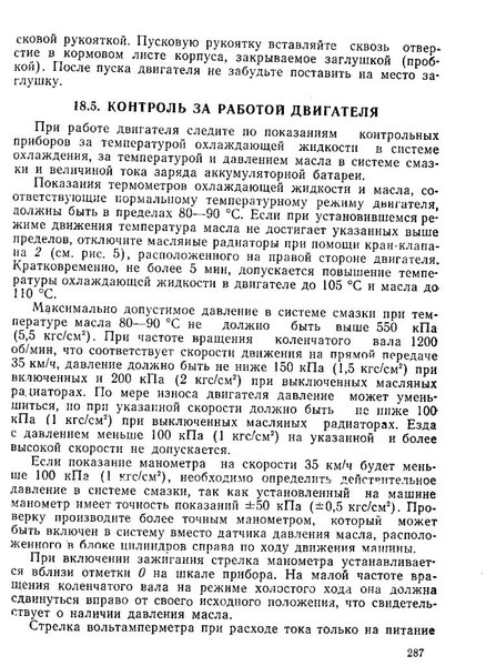

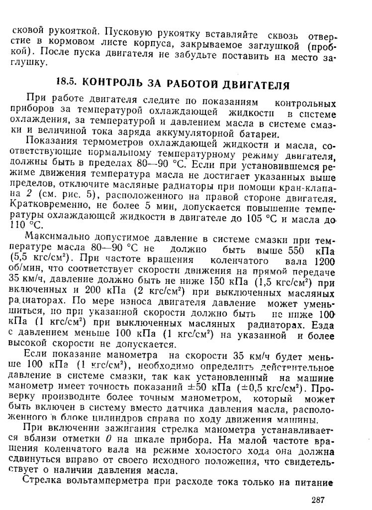

Похоже я скоро введу правило, что если ответ на вопрос есть в книге, то бан на месяц.
Инструкция к БРДМ. стр 286
