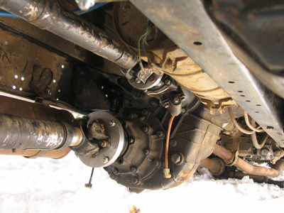

[img]http://www.gaz66.ru/gallery_cpg/albums/userpics/12349/normal_%D4%EE%F2%EE011.jpg[/img]

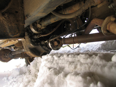

[img]http://www.gaz66.ru/gallery_cpg/albums/userpics/12349/normal_%D4%EE%F2%EE012.jpg[/img]
[img]http://www.gaz66.ru/gallery_cpg/albums/userpics/12349/normal_%D4%EE%F2%EE013.jpg[/img]
Оформлен как Исудзу Форвард двиг 7000, вроде продают за 12 000 уе
я считаю, что он немного топорно сделан, но всеже интересный вариант
у нас на Камчатке, много таких переделок, тоже хочу что то на подобие...
чуть позже закину мега-переделанную шишигу
