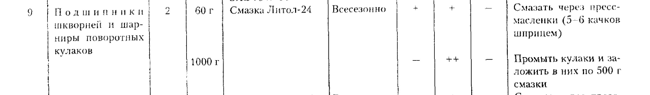

1 книга ремонт брдм - смесь масла ТМ-16п (30%) и солидола С или Ж (70%)
2 книга ремонт брдм - смазка длинноволокнистая АМ (карданная) или смесь смазки УС (70%) и масла ТМ-16п (30%)
3 книга ремонт газ66 - смесь масла для коробки передач (30%) и литол 24 (70%)
Блин....А я туда чистого литола напер.....без масла....

il031 писал(а):[post]306162[/post] В руководстве написано, что должна быть смесь!
Вскрывай ступицы, выгребай литол палочкой. Взвесь, сколько вытащишь и добавь смесь в измененной пропорции.

В руководстве к 66-му 06-го года написано, что в шрус набивается чистый литол, смесь давно отменили, применялась в переходный период с солидола на литол. Трансмиссионка ухудшает способность литола затягиваться в зону смазки.
При исправных сальниках полуоси трансмиссионка в шрус не попадает. Попадает в обратном направлении.
Подтягивание пружинок сальника полуоси не поможет, 0.8 кг литола уже в картере главной передачи переднего моста, сальник полуоси при этом не рвется, просто он давление держит только в одном направлении.
При преодолении брода сапун закрывается наружным давлением, его забитость смазкой никак не повлияет на попадание воды в ступицу.
Ничего снимать и выгребать уже не надо, можно выкрутить и промыть сапуны. От литола в главной передаче вреда большого не будет.

Короче блин не знаю я... Смесь не смесь. Я грамм по 800 напихалтв каждый. В руководстве написанной 500, но мне кажется это ни о чем. Эти 500 грамм там раскидает по сторонам и все. Поэтому я не жадничал))). Короче пусть будет литол24.

tuk писал(а):[post]306220[/post] Если трансмиссионка через сальник идет в кулак то через какое-то время полезет через сальник ступицы на тормозные колодки.
Можешь скинуть эту книжку ?
