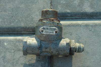

Нашел неисправность в системе подкачки:Медная трубока,которая идет от рессивера к крану.На ней в 10 см от рессивера стоит какая-то непонятная штука(судя по всему это клапан,который при определенном давлении пропускает воздух дальше по трубе к крану.Этот клапан не пропускает воздух.Что это за клапан и можно ли пустить трубочку напрямую к крану???

Вот эта штука поломана, так как не пропускает воздух
[url=http://www.road.net.ua][img]http://www.road.net.ua/gallery/albums/userpics/10001/8~12.jpg[/img][/url]
[url=http://www.road.net.ua]Всё про Off-Road[/url]
Сообщения: 7104
Благодарил (а): 54 раза
Re: Проблема с системой подкачки
Я так понимаю это тот клапан который не даёт опускаться давлению в рессивере .
Если не будешь цеплять прицеп с пневмотормозами , то можешь выкинуть этот клапан . Заодно колёса чуть быстрее будут накачиваться .

Призрак писал(а):Выкине этот клапан, он нужен для прицепа с пневмотормозами. :D
А этот клапан от другой (современой)машины можно купить? Просто не хотелось бы разкомплектовывать машину. Хочется, что бы была в оригинале. :D
Наверно сложно найти аналог . Разбери и промой . Наверняка от старости заклинил . Я его устройство не знаю , но думаю клапан и пружина .

rencom писал(а):Наверно сложно найти аналог . Разбери и промой . Наверняка от старости заклинил . Я его устройство не знаю , но думаю клапан и пружина .
Когда в тисках пытался разобрать, он лопнул так, что прийдётся выкинуть его

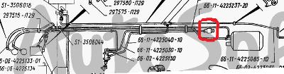

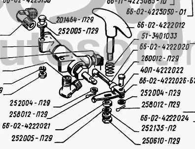

Ты этот клапан сломал?
Зайди на эту ссылку и посмотри внимательно:
http://www.autosoft.ru/online/acat/?idgroup=92&idmodel=105&idmark=4&atype=1
Роджер Вэбсон

Привет,Jeeper! Тебе уже объясняли как устроено колесо на 66.Там есть сосок на камере, в этот сосок вкручивается золотник (как на мотоциклах, горных велосипедах, скутерах). Возьми колпачок мотоциклетный, воткни усиками во внутрь соска камеры и этим колпачком произведи откручивание данного золотника (у тебя золотники на всех камерех закручены до упора). Как только услишишь шипение воздуха из камеры, тогда закрути золотник не доконца. Далее заведи машину и попробуй накачать колесо. Сам увидешь что колесо начнет накачиваться.
Чтобы проверить манометр, подай насосом ножным (от легковой машины, думаю ты знаешь что представляет из себя такой ножной насос) воздух. Если стрелка начинает хаотично бегать, тогда монометр целый. Тогда надо искать где у тебя не подается воздух. Возможно не работает кран включения и выключения подкачки.Аккуратно разбери, промой и посуши клапана, все собери и попробуй произвести подкачку колеса (любого который тебе понравится). Проверь если воздух в ресивере обязательно
