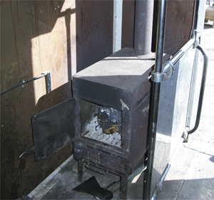

Зачем печь должна быть легкосьёмной? Труба и дырка от неё ведь остаётся?
Легко съёмная хороша в том случае если приходится ещё и груз возить в кунге ( бураны, лодки ) и ещё чем легче печь тем меньше сила инерции на скачках. Фотки сделаю позже .

Не совсем правильная буржуйка.Труба должна быть большего диаметра

Ребята берете б/у 40 л. рессивер, кладете его набок и он помещается в любом удобном месте. Все остальное по печке в журналах "Северные просторы" за 80-ые годы, номер не помню.P.S. на верх печки великолепно зарекомендовали нарезанные полосы рессор, не коробит и срок службы не ограничен. Успехов!!!
