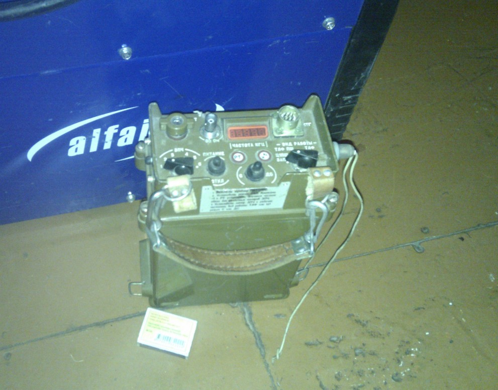

очень нужна помощь по р-159 не могу связаться с автором (((((
реставрирую БРДМ-2
мы мирные люди, но наш бронеТрактор стоит на запасном пути
89258773101 звоните поговорим про БРДМ)))
AlexM
Сообщения: 551
Re: Радиосвязь
Сообщение AlexM »
В чем проблема?
Gashek
Сообщения: 259
Зарегистрирован: 01 ноя 2009, 19:00
Re: Радиосвязь
Сообщение Gashek »
р-159 купил с хранения
подавец божился что все работает с дуру не
проверил привез домой не настраивается АСУ
при передаче есть несущаа и звуковой вызов
передачи голосвой нет хочу починить и
модернизировать чтобы работала от 25 мгц
долго изучал статью об этом в интернете и
понял что не осилю (((((( на приеме 0.36а передача 0.67а перепаял транзисторы усилмтеля мошьности все тоже трка ев передачу 0.9 а еще хочу модернезировать чтоб от 25мгц работала
реставрирую БРДМ-2
AlexM
Сообщения: 551
Re: Радиосвязь
Сообщение AlexM »
Просто сделать не прокатит,сложно очень получиться,контура перестраивать,синтезатор перетягивать....Дорого получиться,да и смысла нет особого.Поищи Р111,от 25 МГц,100ватт и в з раза больше. :D Тоже автоматика ,правда на 27 вольт она. :( А,вообще в чем смысл с такой станцией связываться? Раньше горгаз,водоканал на 40МГц работали.Если с краешку пристроиться,послушать частоты подольше,можно местечко для себя найти.Так-что с переделкой заморачиваться смысла не вижу.Военная техника сделана надежно,добротно,жалко коверкать... :( Она хороша,как есть.Если по ТТХ не подходят,лучше че_нить другое из арсенала подобрать... :D
