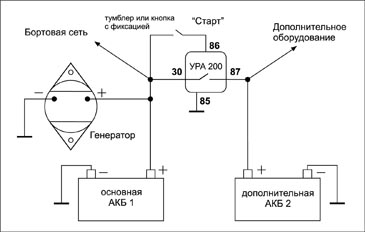

Поставил два аккумулятора 190 амперных. соединение посредством УРА-200.
Эксплуатация покажет, что за чудо УРА-200 (максимальная мощность 200 минимальная 120 ампер подсоеденяемых аккумуляторов).
Единственный минус крепежи УРА-200 под клеммы акм. сделаны под болт м6 (какой студент или инженер так решил не знаю), а по паспорту сечение провода не менее 16, а они сплошь идут с наконечниками на под болт м10. Соображаю как подсоединить.
А импортные аналоги раза пять дороже.Если будет работать то это вещь.

Массу обоих акб соединил через один автоматический отключатель.
Плюсы обоих акб по схеме. Провода стандартные сечение 16 под болты м10, а нужны под болт м6.
На УРА пришлось прикручивать посредством шайб.
(Прозевал что у нас на базаре мужики делают из мягкого провода сечением на 16 провода любой длины с любыми наконечниками а я не знал на следующий год переделаю).
Ура закрепил через родное ушко болтом м6 к кунгу, при этом сделал П -образный хомут и затянул сам прибор УРА к кунгу, чтобы ненароком при вибрации его хлипкое ушко от него не оторвалась.
Кнопку ""старт" соединил с Ура тонким проводом, при этом к нему соединил пищалку, чтобы предупреждал что второй акб аварийно подключен. А Тумблер защищен крышкой от дураков и от несанкционированного включения.
Уже ездил на охоту из-за проблем в зажигании несколько раз пользовался кнопкой "старт". Разница ощутимая , стартер крутил резво.
Да и акб у меня 190.

Под автоматом имел в виду дистанционный выключатель массы.
Думаю что при разряде основного акб второй разряжатся не будет т.к. он не включен в общую сеть.
Второй акб для зарядки автоматически включается когда основной акб заряжен.
А для принудительного включения в основную сеть надо включить тот самый тумблер "старт".
Спасибо, понял, хотя не совсем. Автоматический отключатель - это дистанционный? Т.е. как я понимаю, он стоит возле АКБ, а управление выведено тонким проводом там где удобно?
И еще вопрос. Как думаете, при разряде осносной АКБ (замыкание в сети или забыл что-то выключить) второй тоже будет разряжаться?

Да, наверное, так. В описании прибора сказано:
Подключение и отключение второй батареи происходит автоматически, при достижении и удержании на основной батарее в течение 6с напряжения ≥13,2В и ≤12,8В соответственно.
Т.е., надо понимать, вторая батарея подключается к первой при ≥13,2В (тогда вторая заряжается) и отключается при ≤12,8В (тогда вторая отключается, что бы не разряжаться и ее можно подключить принудительно что бы, на пример, запустить двигатель).
Повторяю и пережевываю это что бы понять. Просто выше в описании сказано, что УРА "исключает разрядку основного аккумулятора, необходимого для надежного старта двигателя", всё-таки назначение УРА - защита основного (первого аккумулятора).
А-а-а-а! Понял! Ешё выше сказано -"УРА обеспечивает автономный режим работы аккумуляторов, что позволяет использовать один из них для питания дополнительных устройств, таких как автомагнитола, холодильник, осветительные приборы, лебедка и т.п. " Т.е. предполагается, что ко второму аккуму будут подключены такие мощные потребители как лебедка и холодильник и при его разряде первый аккум (основной) отключается, что бы и его не посадить. Но, видимо, этот процесс может быть обратным - просто размыкается цепь при падении напряжения на одном из аккумуляторов, неважно какой основной какой вспомагательный.
Огласит их словом истины

на второй акб у меня подсоединен:
жидкостной вебасто для подогрева двигателя;
освещение кунга;
Преобразователь на 220 вт мощностью 1 квт;
освещение кунга;
