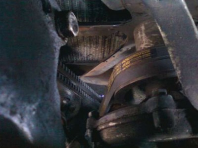

Недавно были установлены ремни CONTITECH AVx13x1825La AVx13x1475La (зубчатые). Подошли как родные.

Поставил импортные ремни как на фото выше, на гену 1475 а на гидрач компрессор 1775 встали идиально в обоих местах натяжения по началу прорези, ещё один плюс бачок гидроусилителя стоит вертикально.
