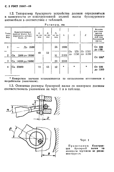

Друзья, приподниму тему еще раз. Так как по поводу размеров сцепки и фотографий?

есть Гост на данный девайс
