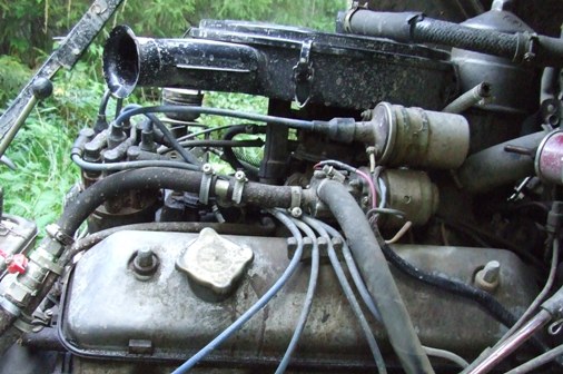

rencom писал(а):Карбофоs писал(а):А теперь про допнасос газелевский. Куда его пристроить? Рямо на мотор после краника наверное??? Есть идеи или опыт???
У меня он стоит на месте катушки зажигания . Там место удобное . У них диаметр корпусов одинаковый , поэтому , просто достал катушку , вставил насос .
(А катушку поставил выше )
Вот фото нашёл ...

Эта фотка ещё большая загадка, стоит у крана а к нему не подходит. Левый шланг как я понял в кунг а правый куда?

Карбофоs писал(а):Эта фотка ещё большая загадка, стоит у крана а к нему не подходит. Левый шланг как я понял в кунг а правый куда?
Левый шланг посередине имеет тройник . Этот тройник и идёт на штатный кран на блоке .
То есть система такая . Со штатного крана шланг 100 мм . В него тройник , из тройника вперёд шланг на доп насос печки , назад на печку кунга ( там ещё один насос есть )
