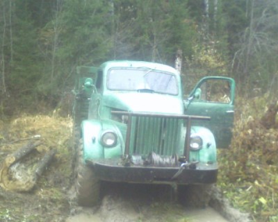

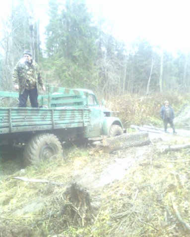

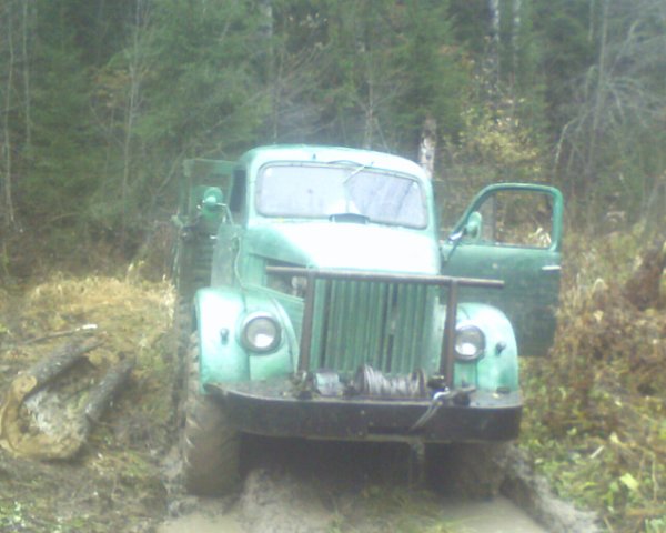

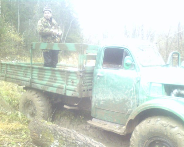

Здрасте всем!почитал я отзывы...пишут всякую ерунду..есть у нас газ-63.колеса стоят от 66го,болтовые диски не идут!!!!,только с кольцом.Шлифануть диск болгаркой у рулевой тяги.Ставятся прокладки под рессоры...струбцины 66-длиньше.Арки резать НЕНАДО.Еще чего то подгибали,вроде рулевую тягу и все -ездит.Родной двигатель убили ...поставили от т-40 дизель,входит со свистом ...дизель-плита сцепление,колокол газовское.Передний крепеж двигателя простецкий.Кузов от газели стоит,родного не найти...Вот этот"мармудонт"как пишут некоторые личности,которые дальше канавы не ездили ...прет по бездорожью лучше чем 66.Двигатель намного тяговитей на малых оборотах чем родной.скорость чуть потише.идет по тракторной колее .В целик конкурентов нет ... Еще думаю зделать раздельные тормоза,как на тракторе,кто ездил, тот поймет зачем.Лебедка,трос метров 70 спасают в безнадежной ситуации..

Наш раритет.Осталось доделать кенгурятник,поставить ролик для лебедки "через кабину",тент который скорей всего порвется при езде по лесу,брызговики,оптику,поменять резину на передке..

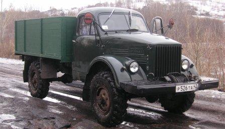

А это мой ГАЗ-63 1965 год выпуска

Ездил у меня знакомый на 63 , на пустом борту , потом поставил вперед лебедку и совсем развесовка испортилась , морда очень тяжелая . а как вы эту проблему решили?
