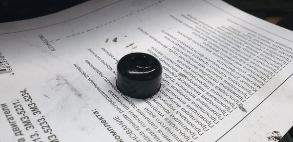

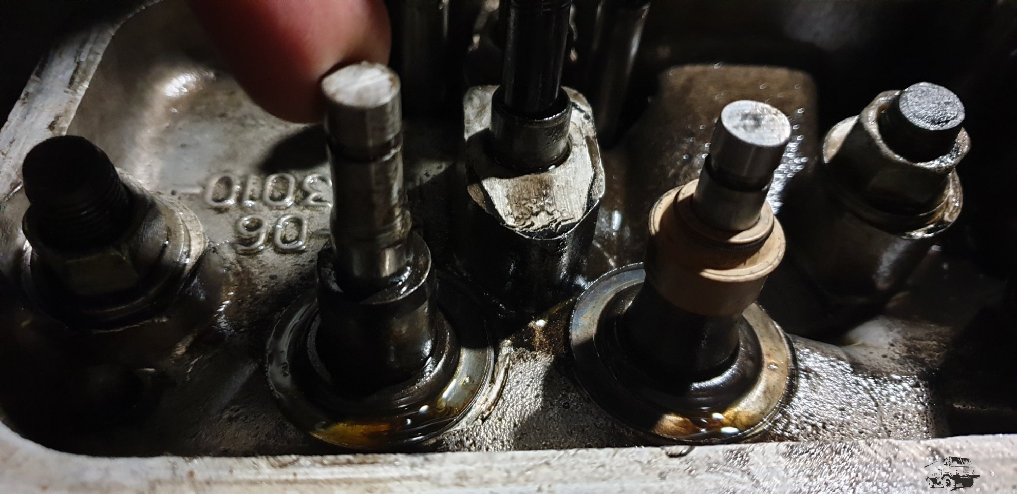

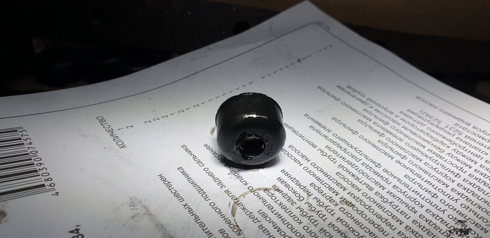

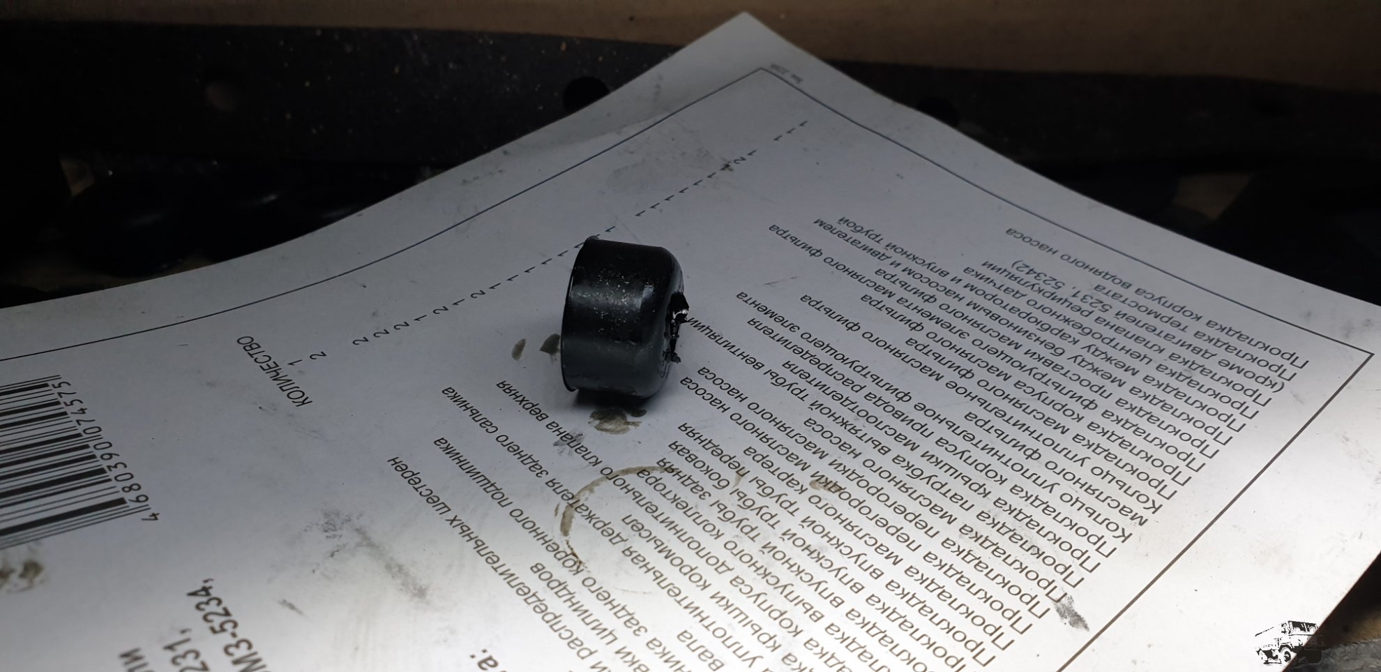

Замена маслосъемных колпачков.
Сообщение Aleks_gg »
всем привет.
подниму тему.
сегодня хотел заменить маслосьемные колпачки (если по простому), но увидел что их нет как таковых. На одном полностью отсутствует, на другом стоял типа маслоотражательного колпачка (резиновый)
прочитав тему, понял что есть движки без колпачков. кто-то меняет направляющие, но хочется оставить сток.
подскажите как быть в моем случае?
двигатель 66-06.
добавил фотографии. 5-ый цилиндр. слева клапан был без резинки, на левом клапане только одно углубление для сухаря и далее идет утолщение. стояла она на правом клапане, на правом клапане два углубления, для сухаря и как понимаю для колпачка, удалось поставить вместо резинки колпачек из ремкомплекта, при этом на левый клапан не заходит.
спасибо!

Aleks_gg писал(а):[post]395162[/post] есть движки без колпачков. кто-то меняет направляющие, но хочется оставить сток.
да, всё правильно.... колпачки а вернее маслоотражательные манжеты ставились только на впускных клапанах а вот на выпускных не устанавливались... в принципе на данных двигателях они большой погоды не делают тока что не стоит заморачиваться

имей в виду что колпачки с пружинками могут и не встать совсем т.к. родные тарелочки крепятся к клапану а не к напрваляющей
Aleks_gg
Сообщения: 91
Зарегистрирован: 24 окт 2019, 15:23
Откуда: МО, Мытищи
Таймыр писал(а):[post]395259[/post] родные тарелочки крепятся к клапану а не к напрваляющей
хочешь сказать что родная тарелка (резиновый маслоотражатель) закрепляется на клапане, а не на направляющей?
извиняюсь, возможно не уловил((

Aleks_gg писал(а):[post]395257[/post] ясно. завтра поеду менять только на впускных.
спасибо
Если на впускном клапане есть проточка для колпачка, современный сальник не будет работать. Замена только вместе с клапаном, либо вешать такие же колпачки.Если клапан без доп проточки, ставь сальники без проблем.
Старые маслосъемные колпачки висят на проточках на клапане и к направляющей доже не касаются. По этому посмотри на клапане есть проточка ниже проточки под сухари или нет.

Aleks_gg писал(а):[post]395264[/post] родная тарелка (резиновый маслоотражатель) закрепляется на клапане, а не на направляющей?
именно так

Moryx писал(а):[post]395265[/post] Если на впускном клапане есть проточка для колпачка, современный сальник не будет работать. Замена только вместе с клапаном, либо вешать такие же колпачки.Если клапан без доп проточки, ставь сальники без проблем.
да клапан с проточкой.
согласен, логично что тогда колпачок не будет выполнять своих функций. сразу не догадался.
