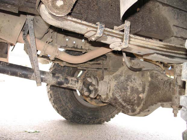

Собрал комплект для переделки рессор:
стремянки на ПАЗ
амортизаторы ЗИЛ
несколько рессор на разбор.
В магазине попробовал вручную вытянуть амортизаторы сначала на ГАЗ, потом на ЗИЛ, странно, но ЗИЛовские как-то полегче тянулись.
Вот прочел про усиленные рессоры.
Хотел узнать кто какие листы добавляет в пакет? Проблема очевидна. Пустой фургон, еще нормуль, но достаточно набить хабаром + несколько человек, полные баки, и ближний свет превращается в дальний.

Сегодня успел заменить задние рессорины. Добавил 55 мм, 5 листов, две тройки, две семерки и три коротыша. Пазовские стремянки встали самое то. ЗИЛовский амортизатор тоже вроде ничего... Но возникло сразу несколько вопросов.
Отразиться такая переделка на проходимости шишиги, живучести карданов и подушек рессор? Или пока не поздно, вернуть в исходный вариант.
На переднем мосту приварены п-образные скобы. Я так понимаю их надо переваривать и делать тоже на 55 мм выше? Под задние отбойники тоже проставки лепить?
Через неделю ехать в отпуск, в Карельские дебри. Срочно нужен совет бывалых.

Серж писал(а):Сегодня успел заменить задние рессорины. Добавил 55 мм, 5 листов, две тройки, две семерки и три коротыша. Пазовские стремянки встали самое то. ЗИЛовский амортизатор тоже вроде ничего... Но возникло сразу несколько вопросов.
Штатные наборы листов рессор обеспечивают максимальную проходимость по диагональному вывешиванию. Любые дополнения приводят к выбору компромиса между грузоподёмностью, комфортом и проходимостью.
На другой чаше весов износ самоблокирующихся дифференциалов (2,5 тонны это предел для штатной эксплуатации). Нужно тягать 4 тонны ставьте назад мост от ГАЗ-53.

Вместо родных отбойников установил, малость переделанные от передних ГАЗ-52 + проставочка 12 мм, по кругу. При установке доп листов на передний мост, всплыла еще одна трабла, ... соединение рулевая тяга - сошка моста, не позволяет впихнуть 5 листов, максимум два и то... пришлось хитромудро изгибать сошку, плечо стало короче и выше.
Теперь о главном, исытания, ощущения. Раскачка стала однозначно меньше. На проходимости, управляемости, повороты, косораги и пр, ухудшений не наблюдалось. Главаная цель, набить в кунг побольше хабара, и чтоб не просело, достигнута. Отбойники тоже поучаствовали в работе.

Я для своего добавил по одному коренному на задние рессоры. Предварительно укоротив их по 2 см с каждой стороны чтобы не переломало об подушки при качении.
Считаю этот способ наиболее целесообразным в плане повышения грузоподъемности. Так как весь груз сверху рессор лежит только на коренных листах. А их два - верхний и нижний. Поэтому добавлять что то ниже коренных не имеет смыслу. Гружу 4 т. свободно и ничо никогда не задевает.
Единственный гемор - найти совецкие листы, так как современные - полная халтура (у нас говорят - сыромятина про такую запчасть). Длины стремянок как раз хватает на добавку одного коренного.

Мужыки! Я прежде писал чо добавил по одному корреному. Это не предел. Из резервных рессор собрал 14-ти листовую. Стремянки от 53-го, в сумме вышло на 1300 рублей на 4 стремянки. Крышки прежние оставил. Собрал рессорки, 5 тонн гружу. все отлично. Только прыгает как козлик.
