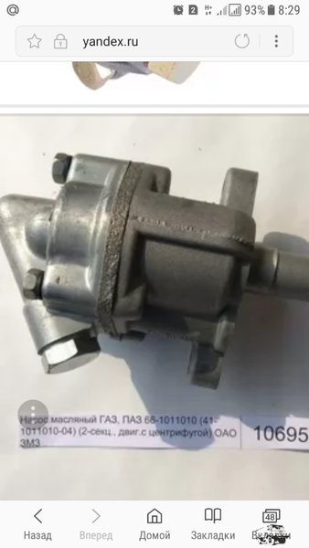

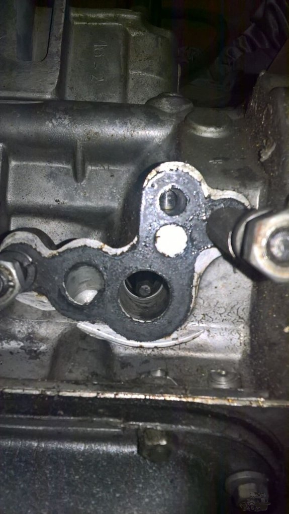

где ты увидел двухсекционный насос? его еле видно по фотке но он точно одинарный.

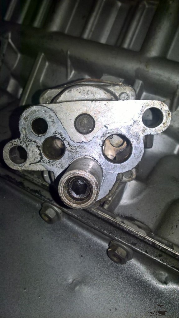

Да не,вроде не перепутал... у меня на самосвале уже,вроде... завтра сверю еще раз,чтоб в заблуждение людей не вводить...

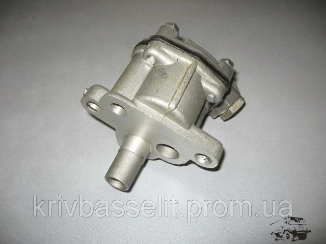

Вот односекционный.

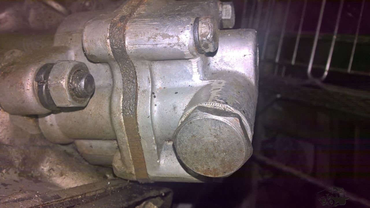

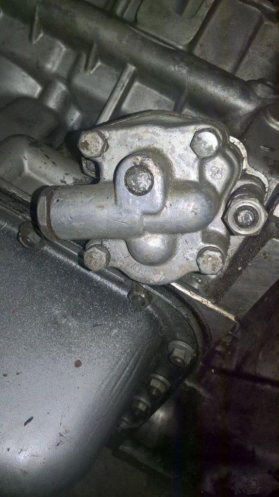

А у меня вот такой стоит.

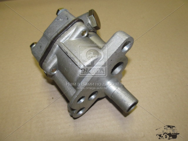

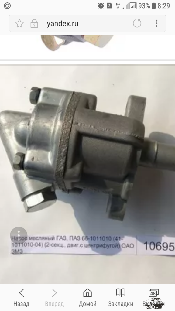

Одно время продаваны в магазинах упорно рекламировали двухсекционный насос как насос 66-го, возможно предыдущий владелец купился и поставил. Надо сравнить количество масляных каналов на насосе и на картере.

tuk писал(а):[post]368604[/post] возможно предыдущий владелец купился и поставил
вот это более вероятно чем ошибка завода.

Нельзя поставить двух секционный насос на систему с фильтром картриджем, точнее бессмысленно!
Если его поставить, то с большой секции будет давить прямо в каналы коленвала без фильтрации, а часть с малой секции через фильтр в теже каналы. Получится масло без фильтрации и заодно кто кого передавит :). Тоесть работать то будет, но это совсем не правильно. Односекционный насос гонит все в канал который маленький на двухсекционном, этот канал идет на фильтр картридж. Большое отверстие он собой глушит, в этом канале теперь уже масло после фильтра.

Не пойму только смысл,зачем. В блоке и канала нет. Мотор стоял на консерве.лет 10-15назад,его "подмотали". По частям,потому и в разборе,целиком нельзя было. Проехал он километром 100-200. Не похоже чтоб его меняли. Насос,привод и распредвал не снимали.

А внутри там ничего не насверлено дополнительно? Просто иногда такие насосы сами переделывают и ставят вместо односекционных, типа для бОльшей производительности.

Видно что заводкое. Не колхоз. Получается,вторая секция,давила в некуда?

zheny.v писал(а):[post]368614[/post] Видно что заводкое. Не колхоз. Получается,вторая секция,давила в некуда
Получается просто сопротивлялась. Открути гайку перепускного клапана, наверное там потроха просто вытащили. Наверное другого насоса не было.

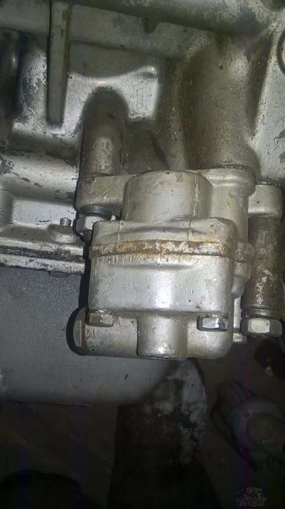

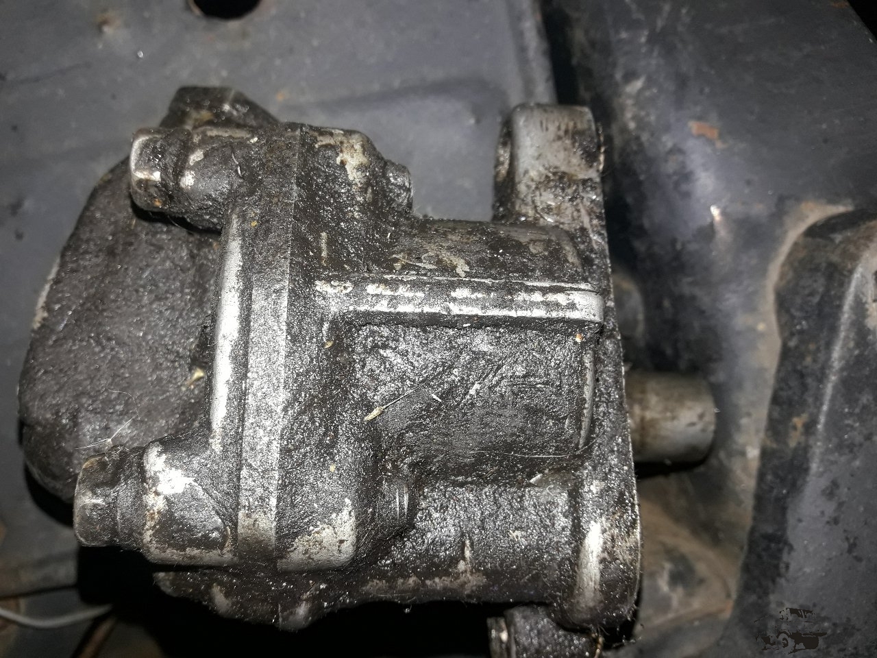

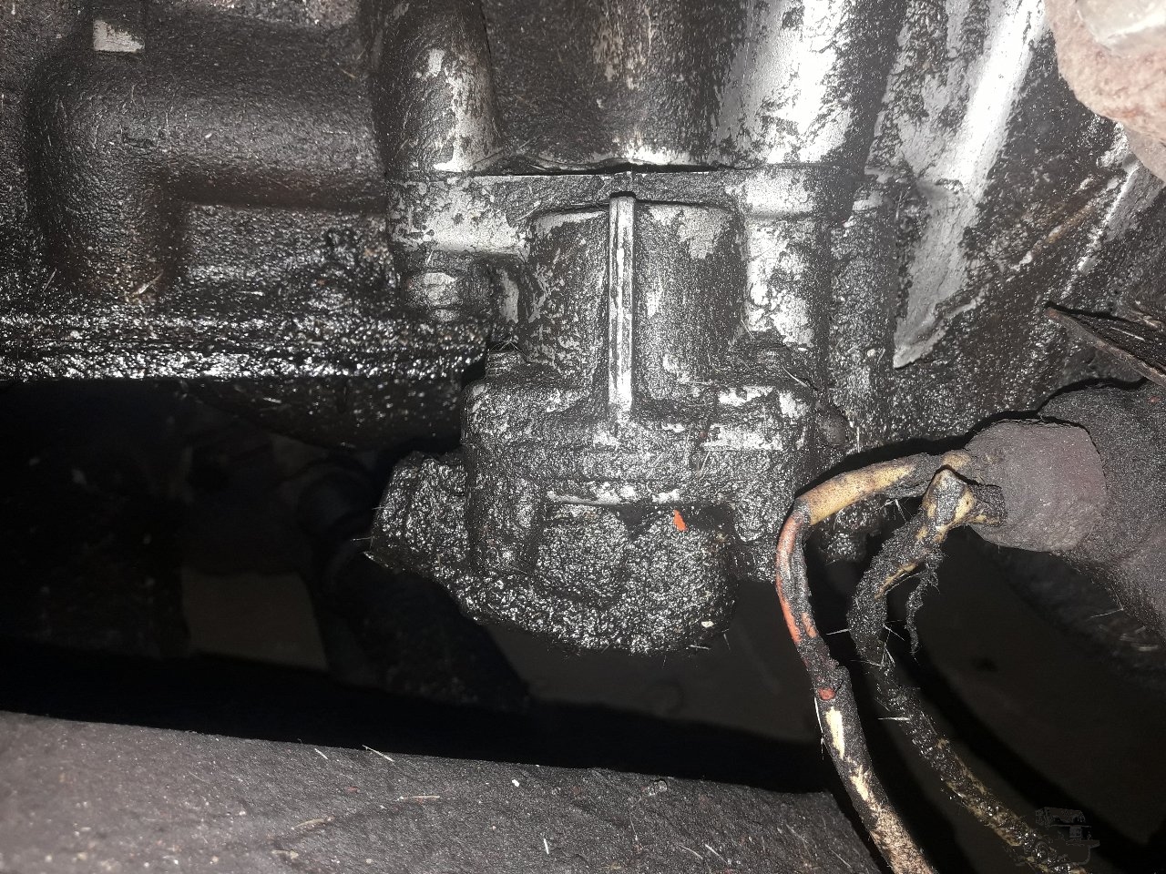

Товарищи! Выручайте! Новую тему создавать не стал, так как эта наиболее подходящая!
Короче, заимел я газика 66, но есть подозрение, что кривые шаловливые ручки с ним поковырялись. Изначально, была проблема, что на горячую низкое давление масла. Начал разбираться, заменил фильтр и прокладочку под корпусом фильтра ... Не помогло. Затем глянул насос, а он кстати односекционный, а потом на блок, Дак вот в блоке каналы под 2х секционный.
Короче, как понять, может быть всё таки нужен 2 секционный? И может ли из-за этого быть низкое давление?

KIPILLNSK писал(а): может быть всё таки нужен 2 секционный?

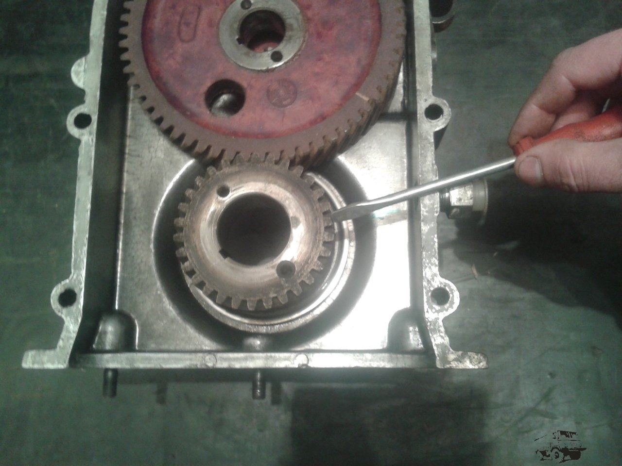

Если двухсекционный насос ставить, тогда с фильтра нужно делать слив через паук в поддон, как у центрифуги чтоб сливалось. Там ещё ньюансик есть один, когда сливается с центрифуги, масло смазывает шестерню распредвала. А у двигателей которые с фильтром, под передней лобовиной ставится трубочка в канал, через которую смазывает шестерню. Вот у тебя интересно поставили её, эти "шаловливые ручки" :D при переделке масляной системы? А вообще думаю если всё правильно сделано, то давление низкое или из-за насоса или уже двигатель просится в ремонт. :D То что второе отверстие в блоке под двухконтурную систему смазки а переделано (если правильно) под одноконтурную, ничего страшного. Да и вообще наши восьмёрки не славятся давлением, 90% моторов в основном без него. :D :D :D Да простят меня профи. Сам обожаю алюминиевый ЗМЗ V8

Это старый блок переделанный под фильтр, двухсекционный насос ставить нельзя, секции будут качать навстречу друг другу, проточности не будет.
Шестерни распредвала смазываются сливом с компрессора.
Для давления сначала поменять масляный насос на новый, если не поможет, коренные вкладыши, попытаться впихнуть на о.о5, ну и если это не поможет, то менять коленвал.

tuk писал(а):[post]371739[/post] Шестерни распредвала смазываются сливом с компрессора.
Спорить не хочу конечно, это только моё предположение, но расстояние от штуцера слива компрессора до шестерни КВ, 4,5см. При подаче с трубки по внутреннему диаметру на четыре, в компрессор и при сливе на 12 тоже по внутреннему диаметру. Думаю на холостых оборотах, да и на средних тоже, оно просто сливается в поддон, не задевая шестерню КВ. А если ещё и нет компрессора?
