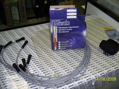

перед первой заводкой купил силиконовые провода Цезарь - 1100 рэ
толщина - 7 мм, сопротивление - 12 ком/м, пробивное - 50 кв
сегодня буду ставить
