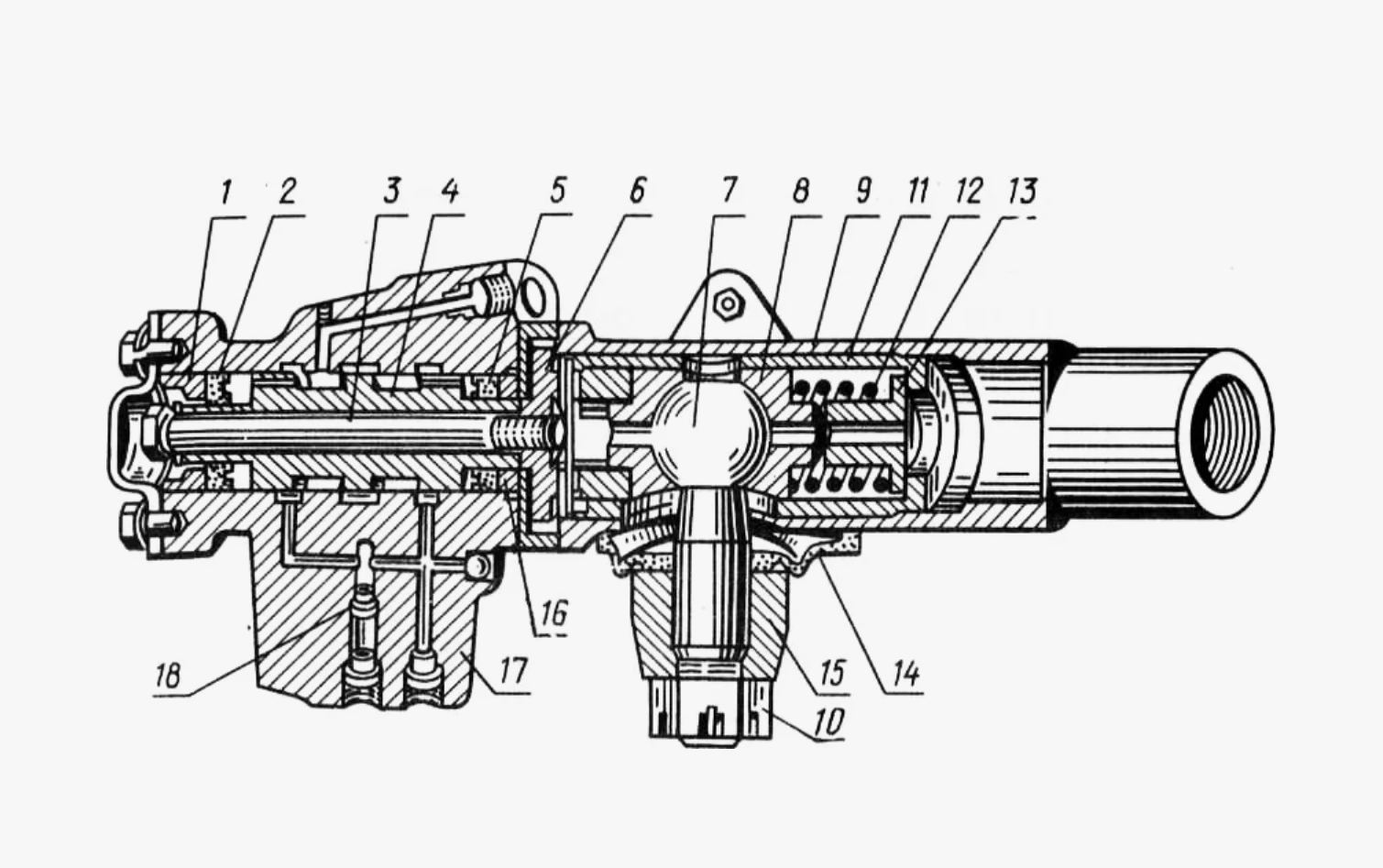

Без разницы эти сужения в штуцерах, ничего быстрее не будет, парень в ютубе слегка брешет. Давление по всей системе одинаковое.
В месте вкручивания шланга низкого давления, обратный клапан под № 18, на случай обрыва ремней, что бы можно было рулить. Он у вас не высверлился?

tuk писал(а): 19 авг 2025, 11:15 В месте вкручивания шланга низкого давления, обратный клапан под № 18, на случай обрыва ремней, что бы можно было рулить. Он у вас не высверлился?
Нет мы наоборот хотим подложить вроде туда шайбу что бы уменьшить поток обратки (я сам не представляю что там и куда но со слов мастера) попробовать хотим.
