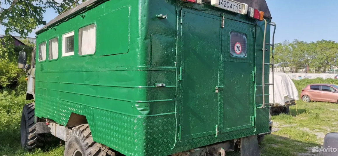

у нас тут тоже строители панастроили,тут знакомец загорелся тоже таким подобным автодомом ,уже посмотрел,уже всё понравилось,почти купил, продавец втюхивал " давай по дкп забирай",...притормозили мы его,посоветовали расчитаться с продавцом в рэо,после подписания акта сверки инспектором,или проверить тачку в гаи,приехал он в гаи,показал инспектору всего лишь на сверке фото с авито,тот прошол пробил тачку,вышел,и сказал-пригоняет пусть продавец тачку сюда,и поедит она отсюда на эвакуаторе,или на галтуке,"у неё один путь-12.5.1, она по докам бенз,грузовой фургон,на стандартных колесах, и т.д. или если хотите купить-только пусть приведет ее в сток."
знакомец растроился....и обрадовался что бабло не выкинул на х.пойми что.
https://www.avito.ru/petropavlovsk-kamc ... 3994122704
норм тачка :lol:

serega.kam писал(а): 28 май 2025, 00:02 https://www.avito.ru/petropavlovsk-kamc ... 3994122704
норм тачка
уже пора полная переборка всех узлов и агрегатов
...и покраска
:lol:

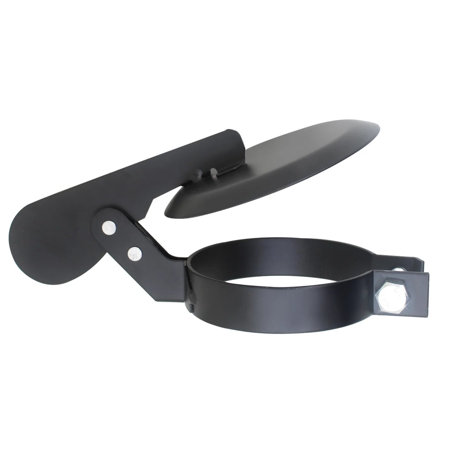

Ещё вопрос вот возник, кто-то делал выхлоп вверх позади кабины? Какой глушитель ставили? А то у меня просто прямая труба в небо с коромыслом на конце, думал сделать что-то покашернее)
