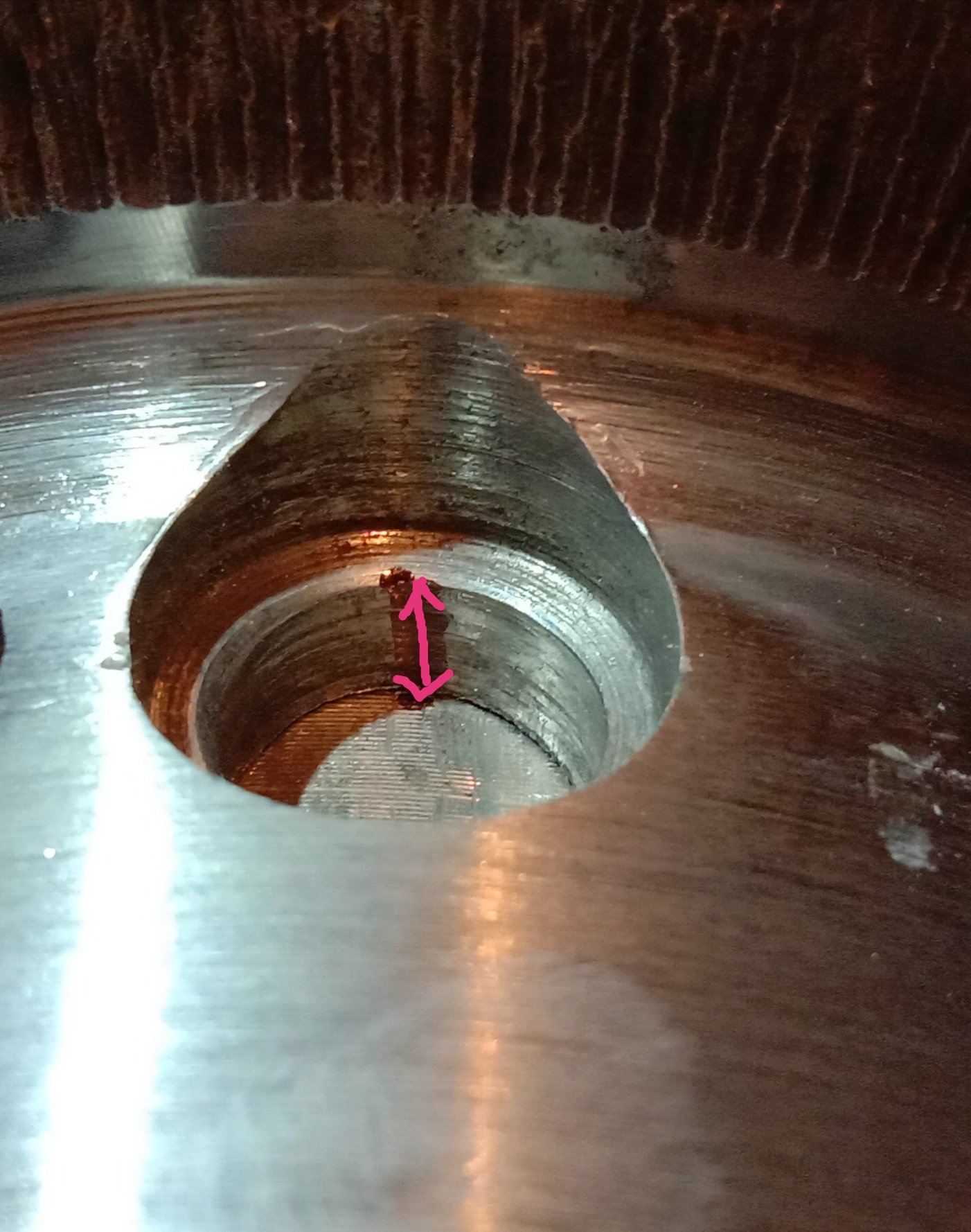

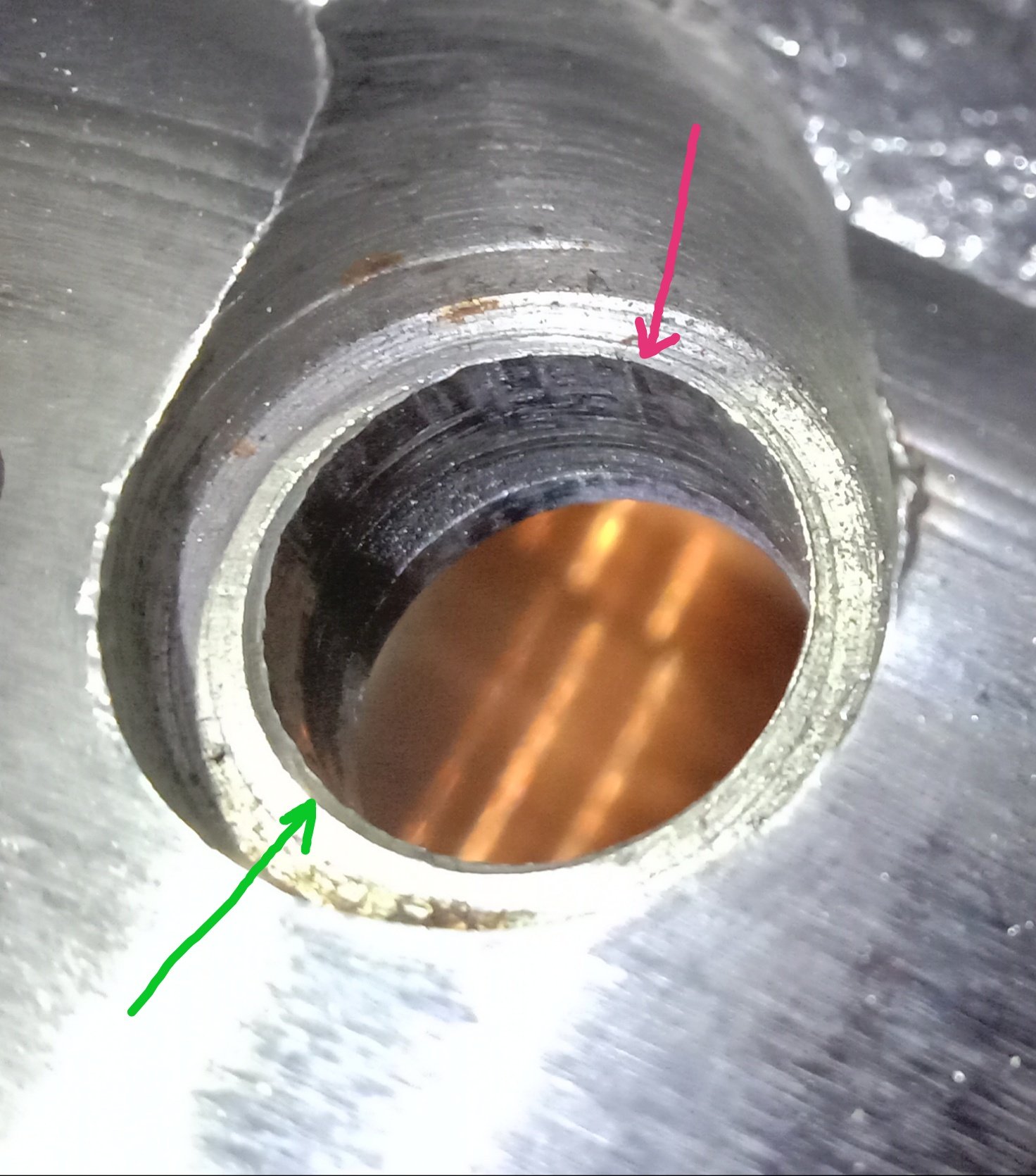

Вода попадает в шар вдоль шланга подкачки, где он проходит через цапфу, как правило, отверстие в цапфе разбито до овала и кольцо на штуцере шланга не уплотняет. Блок сальников постоянно шевелится и разбивает это отверстие в цапфе.

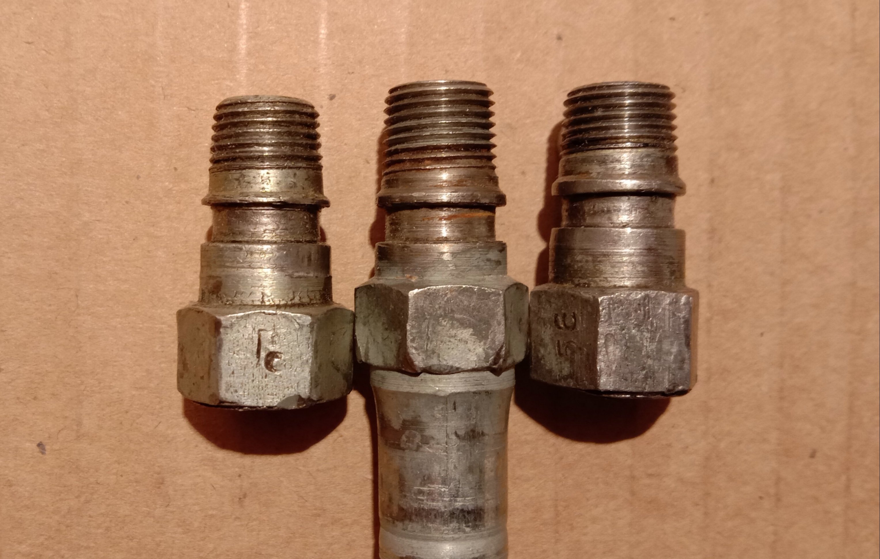

tuk писал(а): 09 май 2025, 06:30 Вода попадает в шар вдоль шланга подкачки, где он проходит через цапфу, как правило, отверстие в цапфе разбито до овала и кольцо на штуцере шланга не уплотняет. Блок сальников постоянно шевелится и разбивает это отверстие в цапфе.
Совершенно верно, моё мнение что это самый пропускающий узел воду. На цапфах проточка идёт в разбег, то глубже то не очень, от 6 до 9 мм остаётся тело в глубину для уплотняющего резиновово кольца. К тому же штуцера на шлангах подкачки, к блоку подкачки, тоже бывают с завода с расхождениями. В итоге при не удачном совпадении кольцо бывает только чуток упирается в буртик отверстия. До кучи если ещё и фаска, под заход кольца однобокая, кольцо срезает сразу же при закручивании шланга подкачки.
