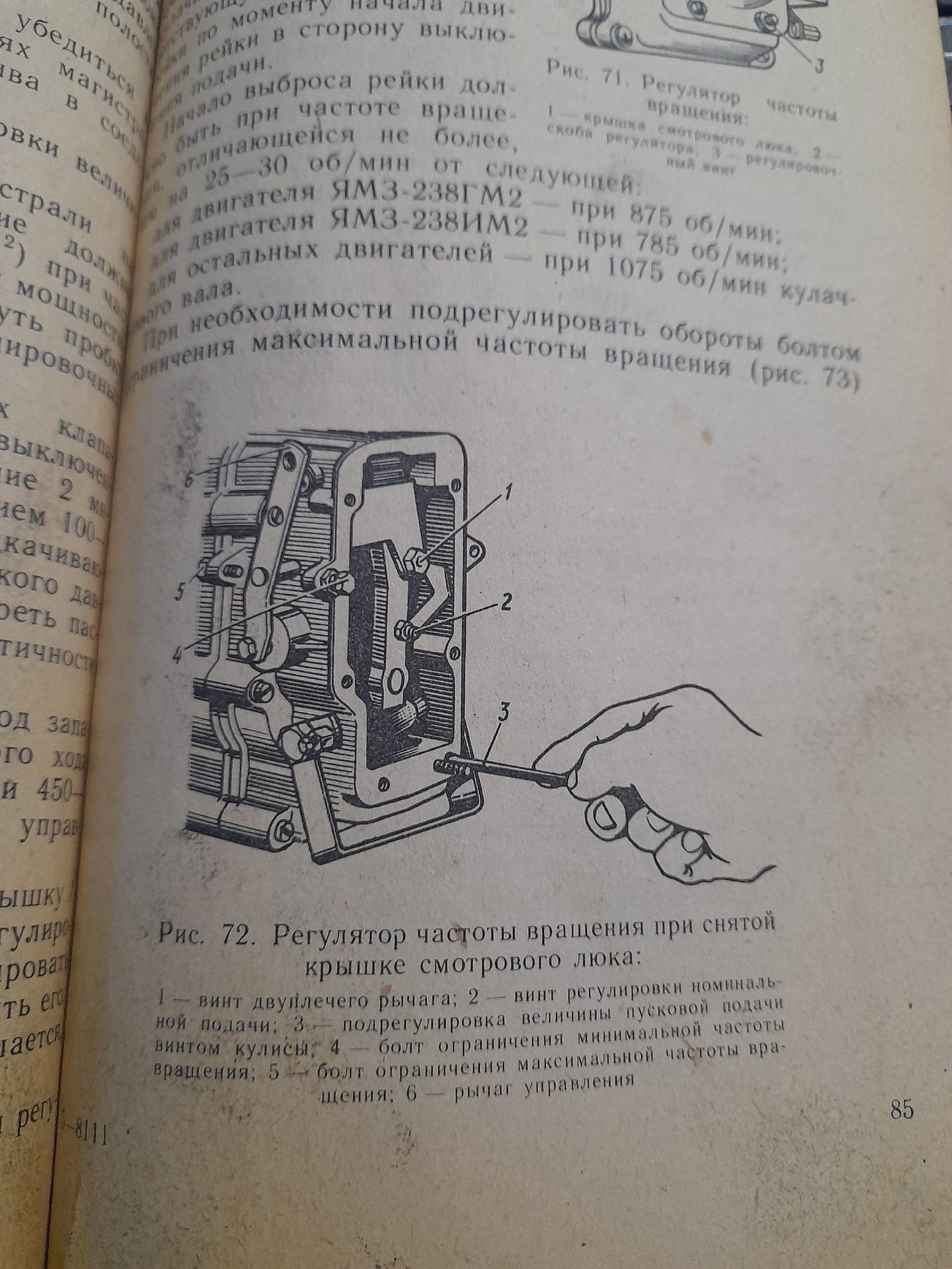

RAT писал(а): 26 апр 2025, 11:08 если колдовать с ТНВД и турбиной
Не знаю что там за ТНВД, но на насосах "старого образца" (рядных) можно добавить топлива просто покрутив винт. При чем крутнув винт максимум на 1-1,5 оборота можно добавить мощности ... по крайней мере МАЗ с ЯМЗ 236 у которого добавили 1,5 оборота на ТНВД трогался с пробуксовкой обоими колесами оставляя черные следы на асфальте .... ну и просто при перегазовке под глушителем остается пятно сажи .
подробности что крутить сейчас не скажу - надо книжку читать по ЯМЗу. Сейчас поищу.

Сообщение andrei »
Если ТНВД подобный, то экспериментировать надо с винтом 2. повторюсь - начинать надо с пол оборота. мощность добавляется. Из минусов - есть шансы что в разнос двигатель может уходить ... ну и дымить будет черным дымом как старинный пароход.

andrei писал(а): 26 апр 2025, 17:44 Если ТНВД подобный, то экспериментировать надо с винтом 2. повторюсь - начинать надо с пол оборота. мощность добавляется.
Понял , а там с другой стороны на рейке упора нет ?
https://www.youtube.com/watch?v=9tZRMijPbJ4 тут вроде доступно изложено.
