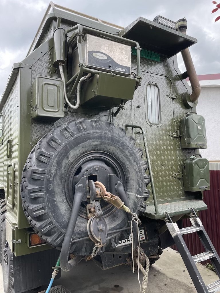

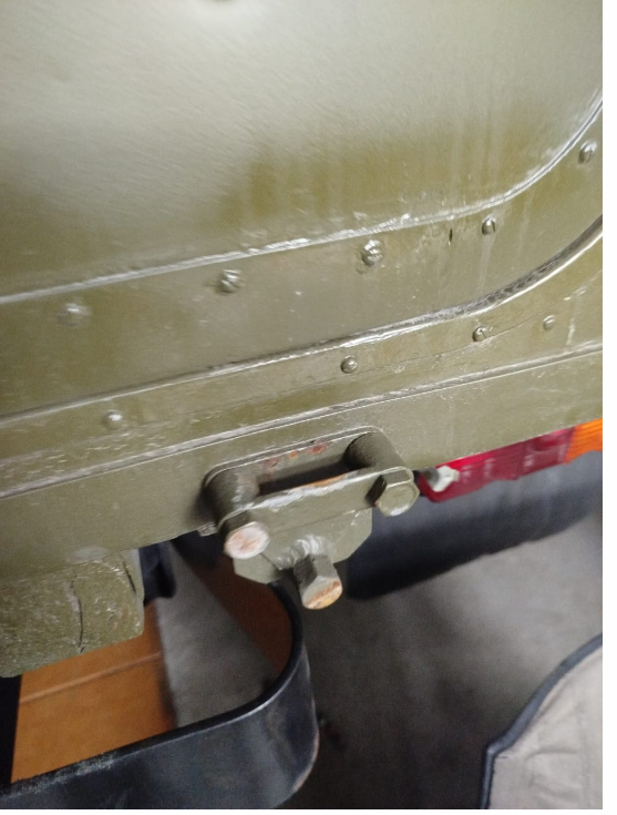

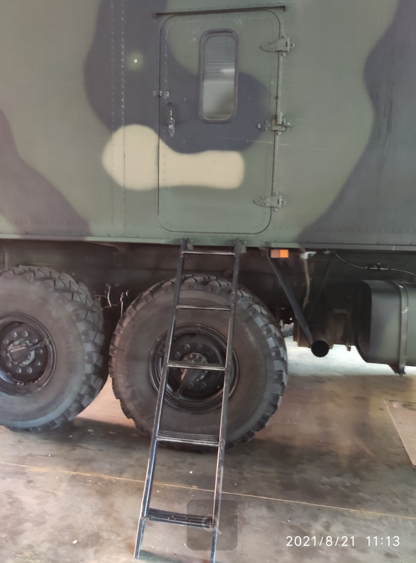

RAT писал(а): 26 янв 2025, 19:19 Крепление к кунгу
там всё просто,верхними крючками лестницы,цепляется за крепежи которые прикручены к кунгу.

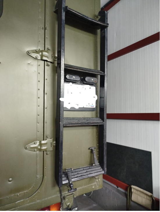

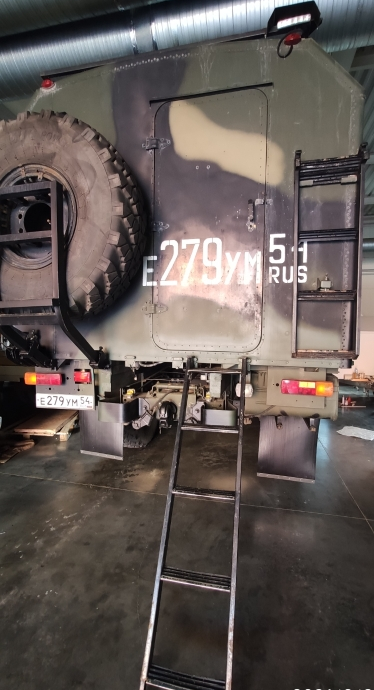

kolinz писал(а): 26 янв 2025, 19:38 Сколько вижу стандартных лестниц,все выглядят как муляж лестницы,то есть разложив без упора на землю,она человека не выдержит.
4 тырех ступенчатая цепляется крючками за крепежи на фото выше,и висит земли не касаясь, с 16 того года,ходят по ней не дети :yes:

У меня как-то с таких (стандартных) крючечков лесенка слетела на бездорожье. Видимо недозакрыт был нижний замок. 4-х ступенчатая была. Обидно.....

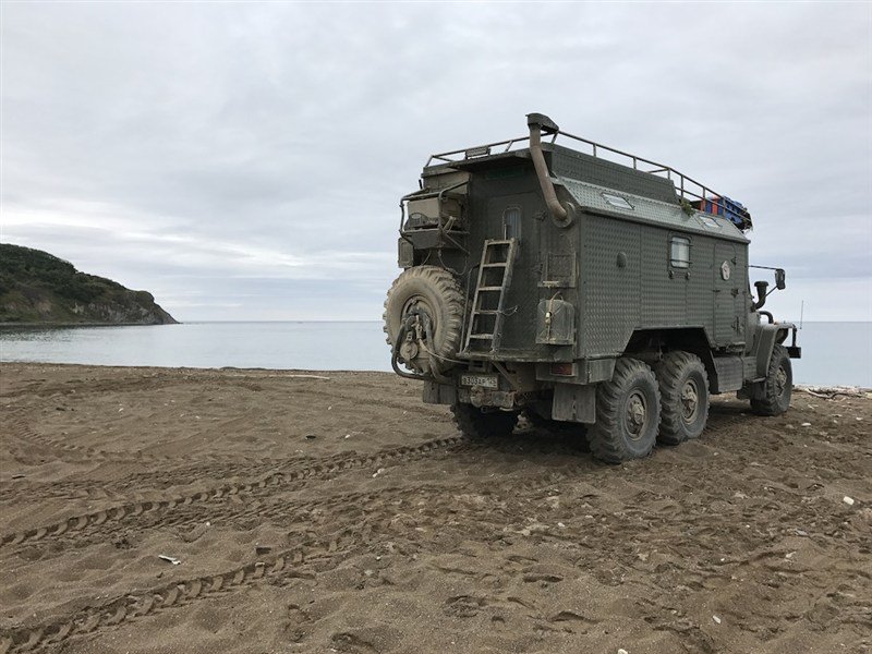

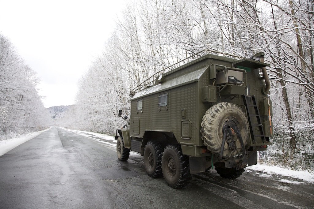

RAT писал(а): 26 янв 2025, 21:25 Есть также мысля балкон сделать 200-300 мм шириной во весь зад кунга а к нему уже лестницу городить
Как у Лешего, например. Балкон не на всю ширину у него, конечно.

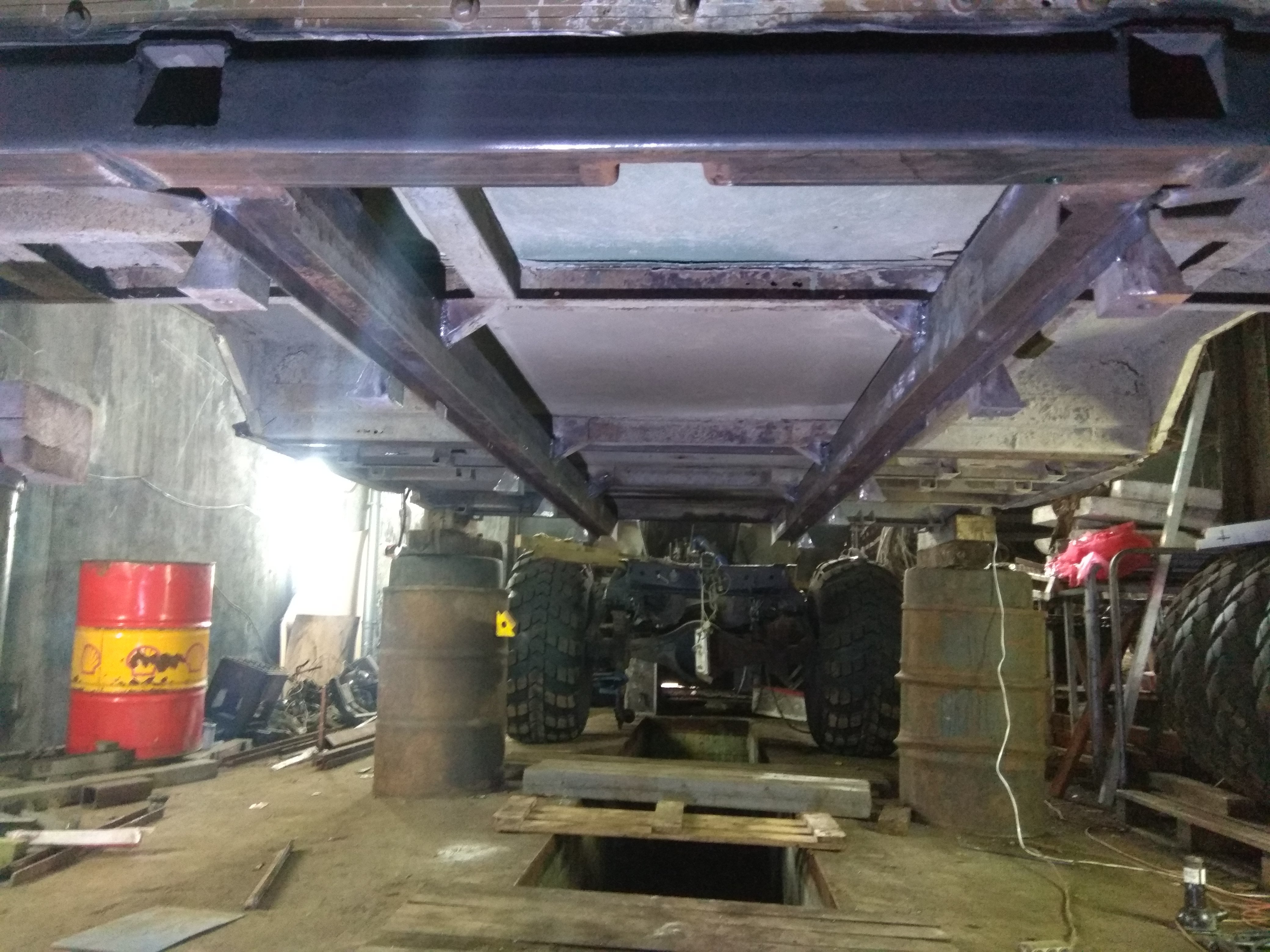

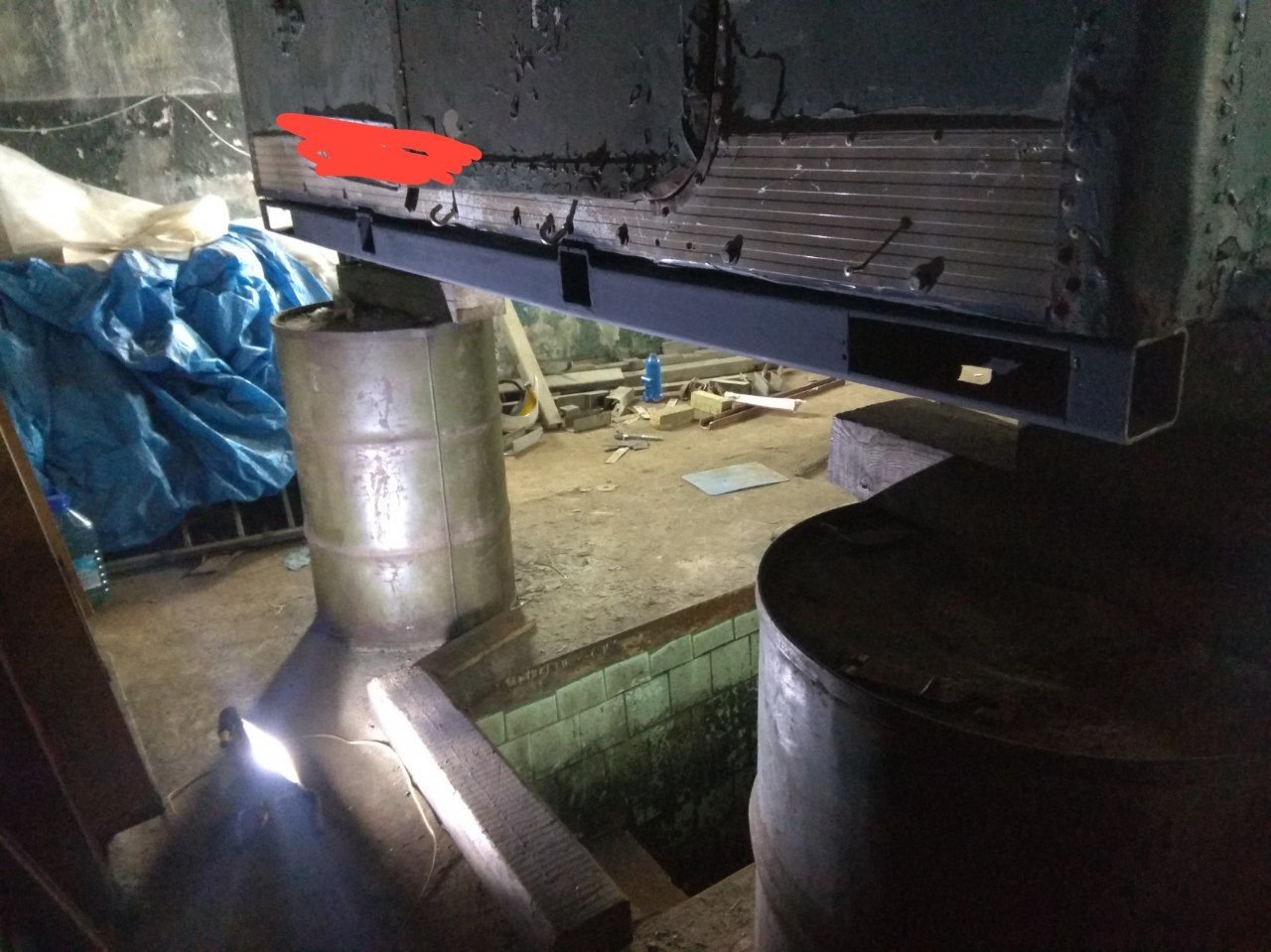

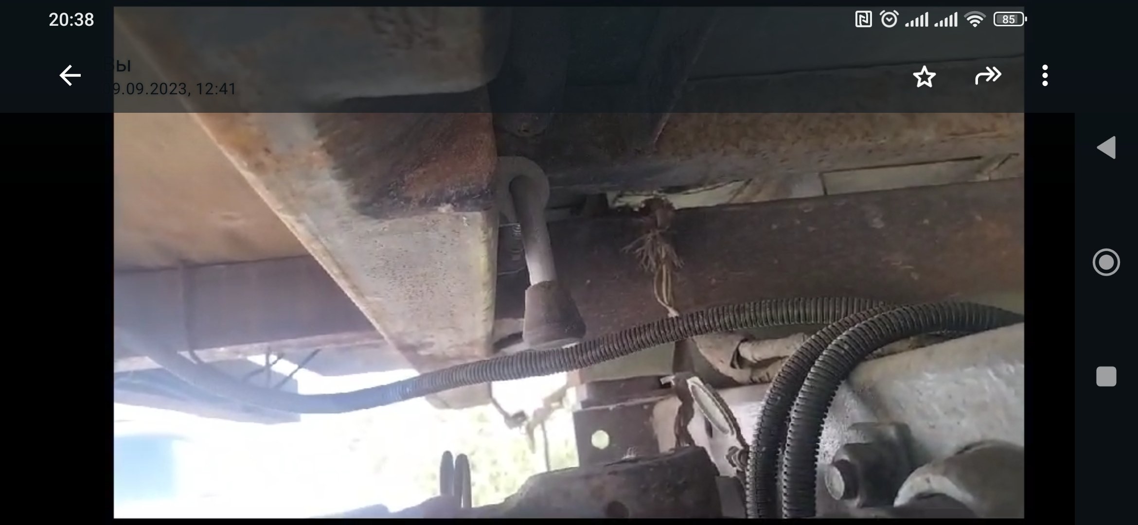

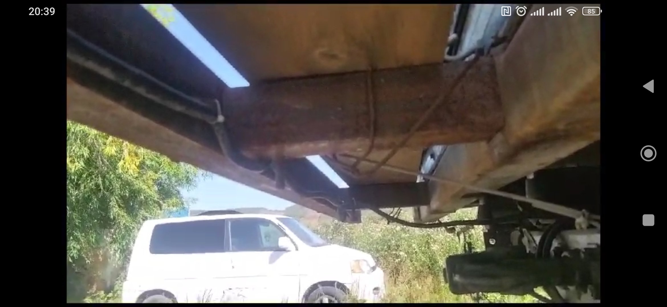

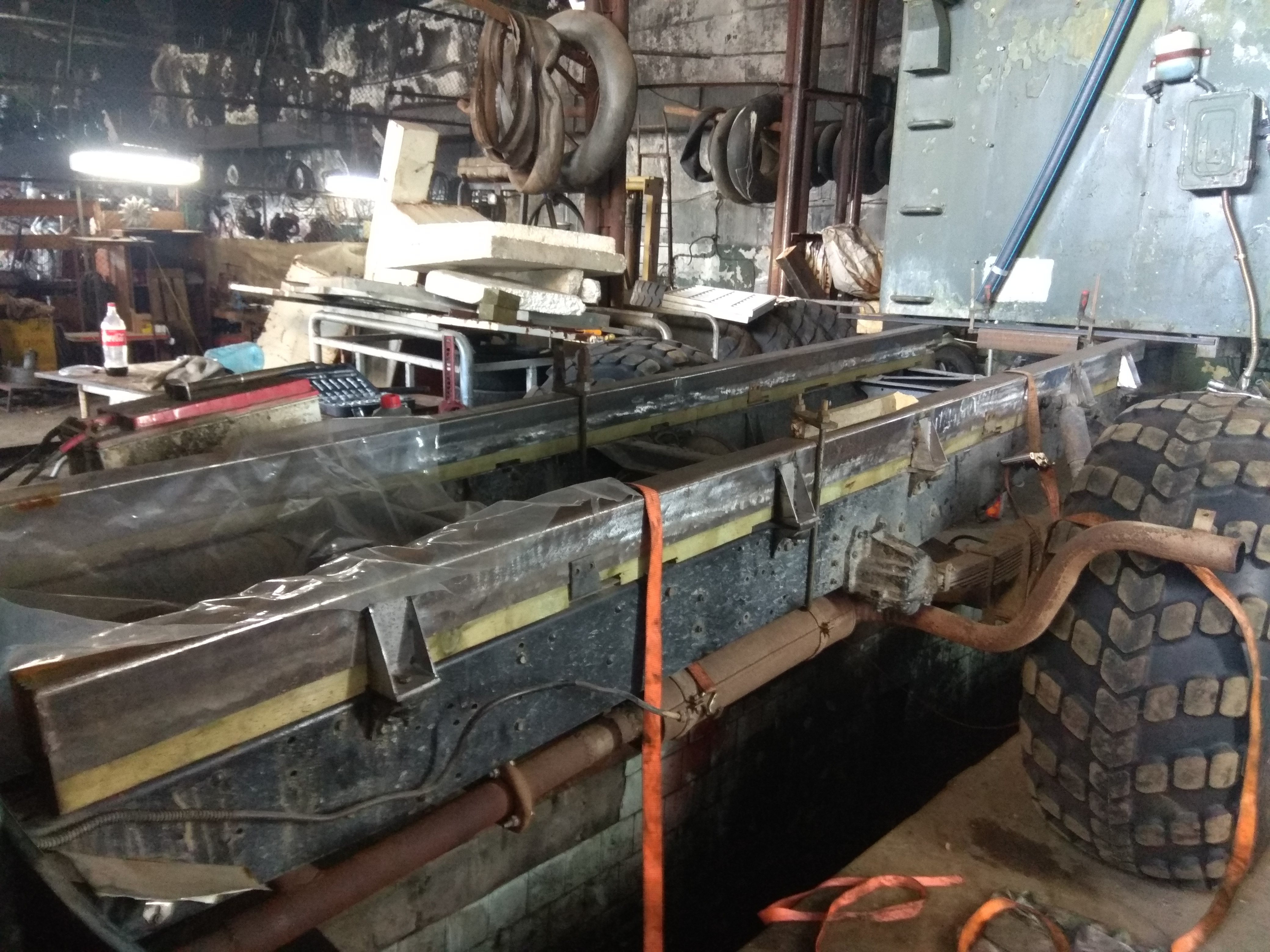

RAT писал(а): 26 янв 2025, 21:25 Есть также мысля балкон сделать 200-300 мм шириной во весь зад кунга а к нему уже лестницу городить , на этот балкон канистры или шмурдяк какой можно кинуть , если с огородкой или стяжками можно и возить.
Срезал ланжероны скунга, сделал из профильной трубы 80х80. Сзади внутрь вставляется 2 швеллера 65 сваренных вместе. Получился телескопический балкон до 2х метров выдвигается, Фиксируется 2мя гаражными засовами.
Труба поделена на 2 части, посередине вварена заглушка, в передней части получилось 2 ресивера по 8 литров примерно, для продувки масловлагоотделителя wabco.

Смысл был приподнять кунг на 5 сантимов, поменять брусья, ну и стенки старых лонжеронов были в одном месте гормошкой(набок его видать ложили, по одной стороне рамы крепления лопнутые). А качалку думал, но незахотел, с переди мало по высоте места, думаю сделать спереди продольные рычаги с саленблоками, а зад стремянками. Но потом когда-нибудь, может быть.

ресиверы в продольные не гут и труба под фонари ,эти вещи делай от кунга отдельно , легче его обслуживать , меньше подключений

Есть такой вариант, из двух лестниц. У меня на Камазе так было.

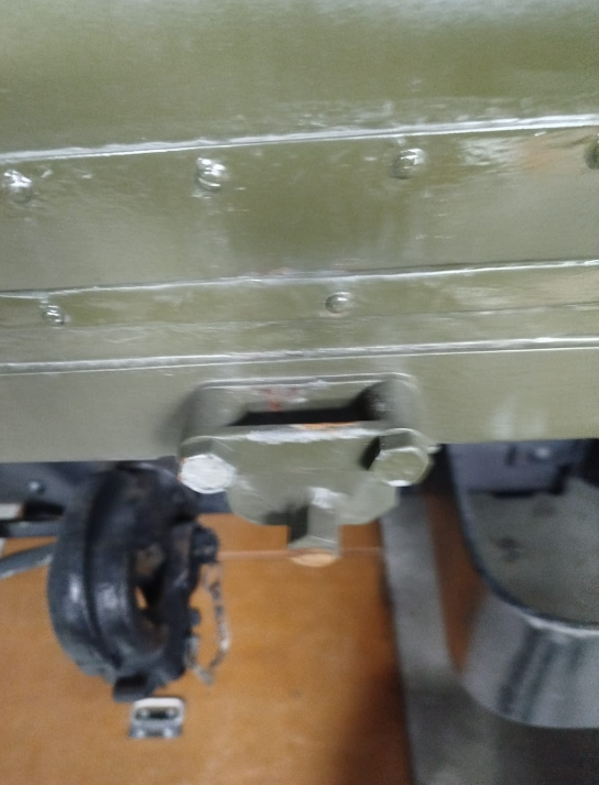

RAT писал(а): 26 янв 2025, 19:19 Крепление к кунгу , так я ее и внутрь закину , стремянку же закидываю
Под КУНГом специальная "кассета" прикручивается. В нее в транспортном положении вставляется лестница. Есть 2 вида замков для лестницы. Крюки на фото как на капоте у старых машин, а есть еще замки как на капоте шишиги в кабине.
