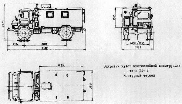

Габариты кунга DF-3

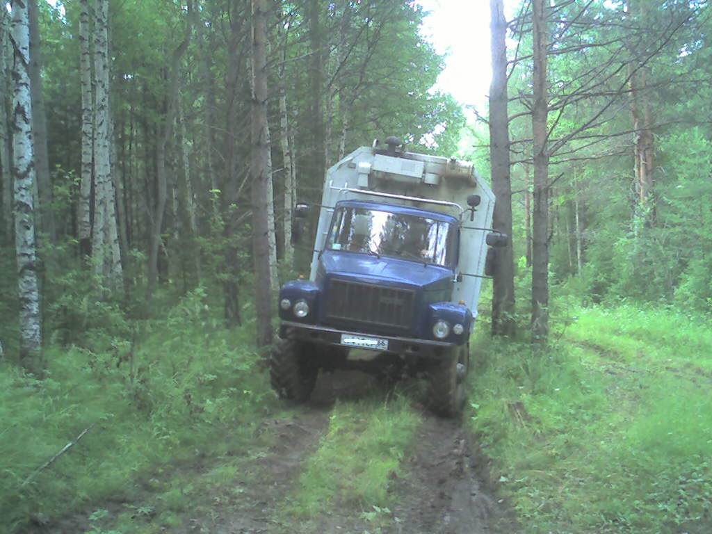

вот в очередной раз повторюсь: - всё зависит от условий эксплуатации! Вот на фото высокий кунг. Да, высота внутри почти 180 см. и что от этой высоты, если я на нем не смогу доехать до места куда мне надо? Вот минимальный, вроде, наклон и КУНГ уперся в дерево. Ну вот лес у нас, на Урале, растёт. и дороги в лесу не широкие, зато колеи глубокие и деревья не маленькие и тут уж надо выбирать - или доехать до места на низком КУНГе и жить в нём без комфорта, или жить в высоком КУНГе с комфортом. но на пол дороги

Низкий кунг в этой ситуации так же ляжет на дерево.Кстати,слева был объезд.Езжу по косогорам с высоким кунгом,пока на бок не упал.Больше думаешь,как бы из-за руля не выпасть,а не как бы не перевернуться.

kolinz писал(а): 22 ноя 2024, 21:51 Кстати,слева был объезд.
ага. только там колея от УРАЛа заросшая травкой и только выглядит невинно.
kolinz писал(а): 22 ноя 2024, 21:51 Езжу по косогорам с высоким кунгом,пока на бок не упал.
я тоже не падал, но имея небольшой опыт езды с высоким и низким КУНГом и в моем случае разница очень заметна.
kolinz писал(а): 22 ноя 2024, 21:51 Больше думаешь,как бы из-за руля не выпасть,а не как бы не перевернуться
Ага! Так и есть..... вот только с низким КУНГом мотает как раз заметно меньше.
...В общем ещё раз повторюсь - всё зависит от задач и условий эксплуатации.... ну и конечно от приоритетов. Да ездить можно хоть на чём, но лучше когда ездишь на том транспорте который максимально подходит для поставленных задач. А для езды по лесу габариты очень важны. Для меня общая высота авто зачастую важней того смогу я встать в полный рост в будке или нет. Ну тут уж у каждого свои приоритеты.

Возможно и есть какая минимальная разница в кренах,но думаю не значительная.Я обычно начинаю задевать деревья верхним углом когда из-за руля выпадываю,не получается рулить,раскрепляться в кабине и отслеживать крышу в зеркало.С дизелем как то легче стало объезжать эти моменты,нынче только одно дерево слегка собрал верхним габаритом кунга,но угор был таким,что я на дверь ссыпался.Я бы предпочел кунг поуже,чем пониже.

andrei писал(а): 22 ноя 2024, 21:33 КУНГ уперся в дерево
Рэйлинег из трубы 1\2 или 2" пусти и ложись со спокойной душой на деревья , только законцовки сзади сделай так чтоб когда с дерева сходишь ничего на задней стенке не оторвать

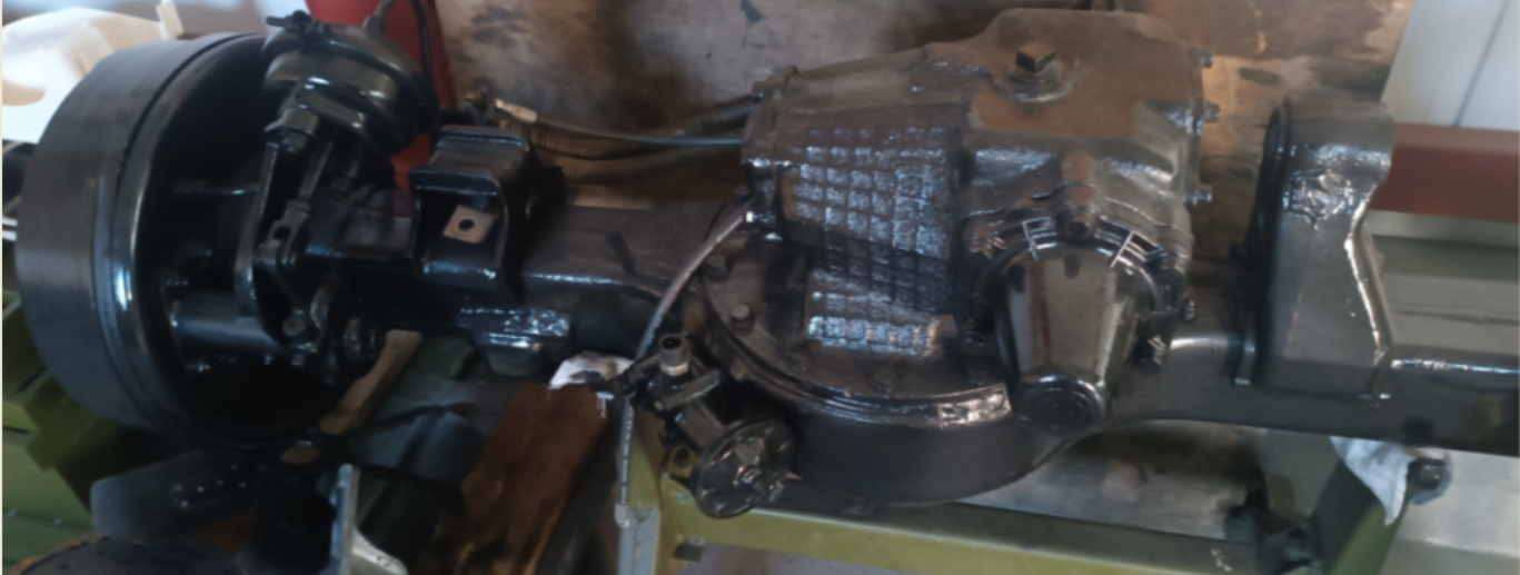

serega.kam писал(а): 23 ноя 2024, 14:11
Полуось самодельная , или все внутри редуктора сделано ? Актуатор конечно так себе висит

RAT писал(а): 23 ноя 2024, 14:16 Актуатор конечно так себе висит
а ну да :rolleyes: ,на камазе урале так же висит,(актуатор урал-перестроен для зилмоста) :lol: у них ходит :ok: ,а тут так себе.посмотрим.
полуось битая.

serega.kam писал(а): 23 ноя 2024, 14:22 полуось битая.
Эт как , шлиц дальше нарезан или втулка напрессована ?
