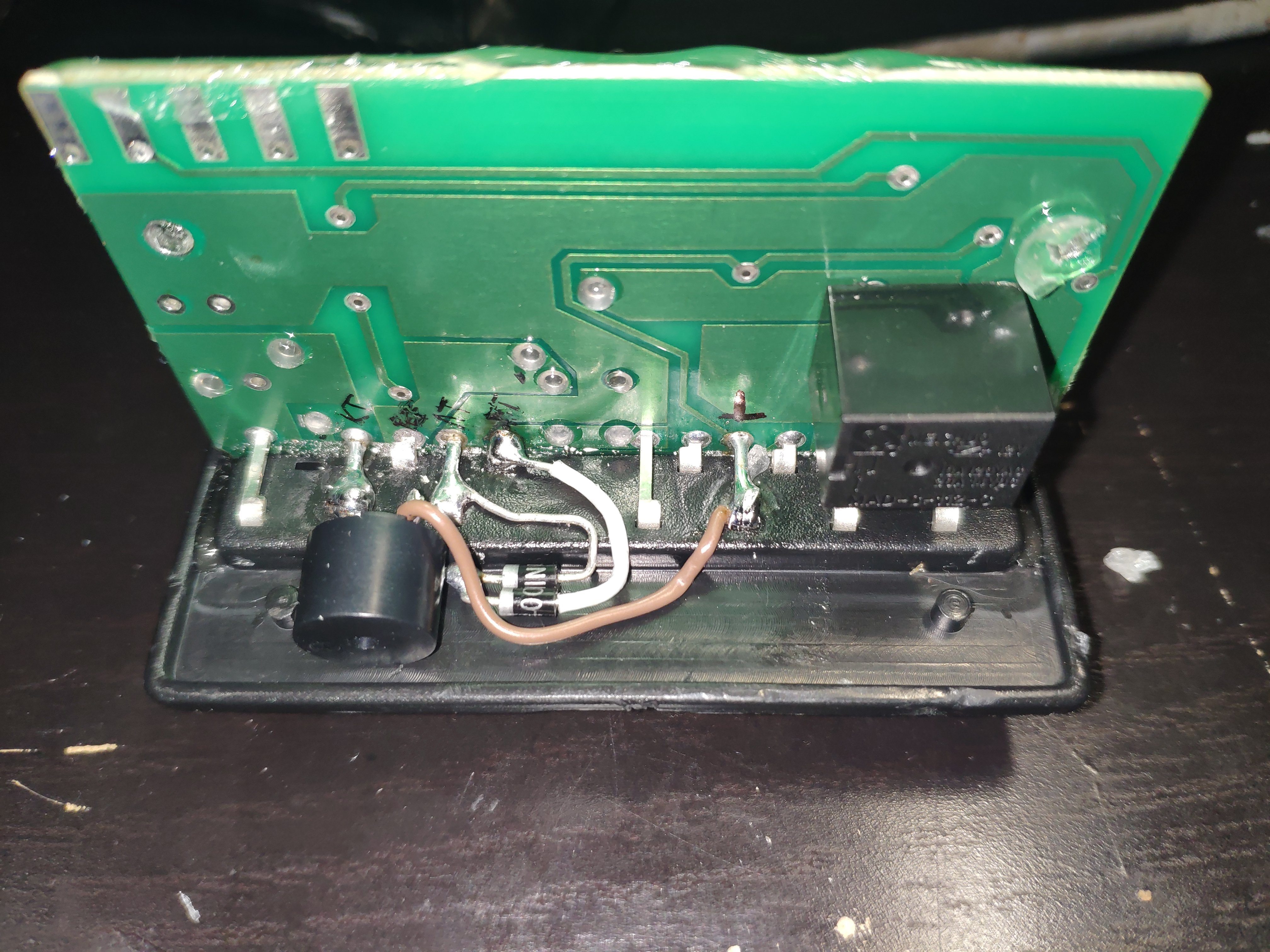

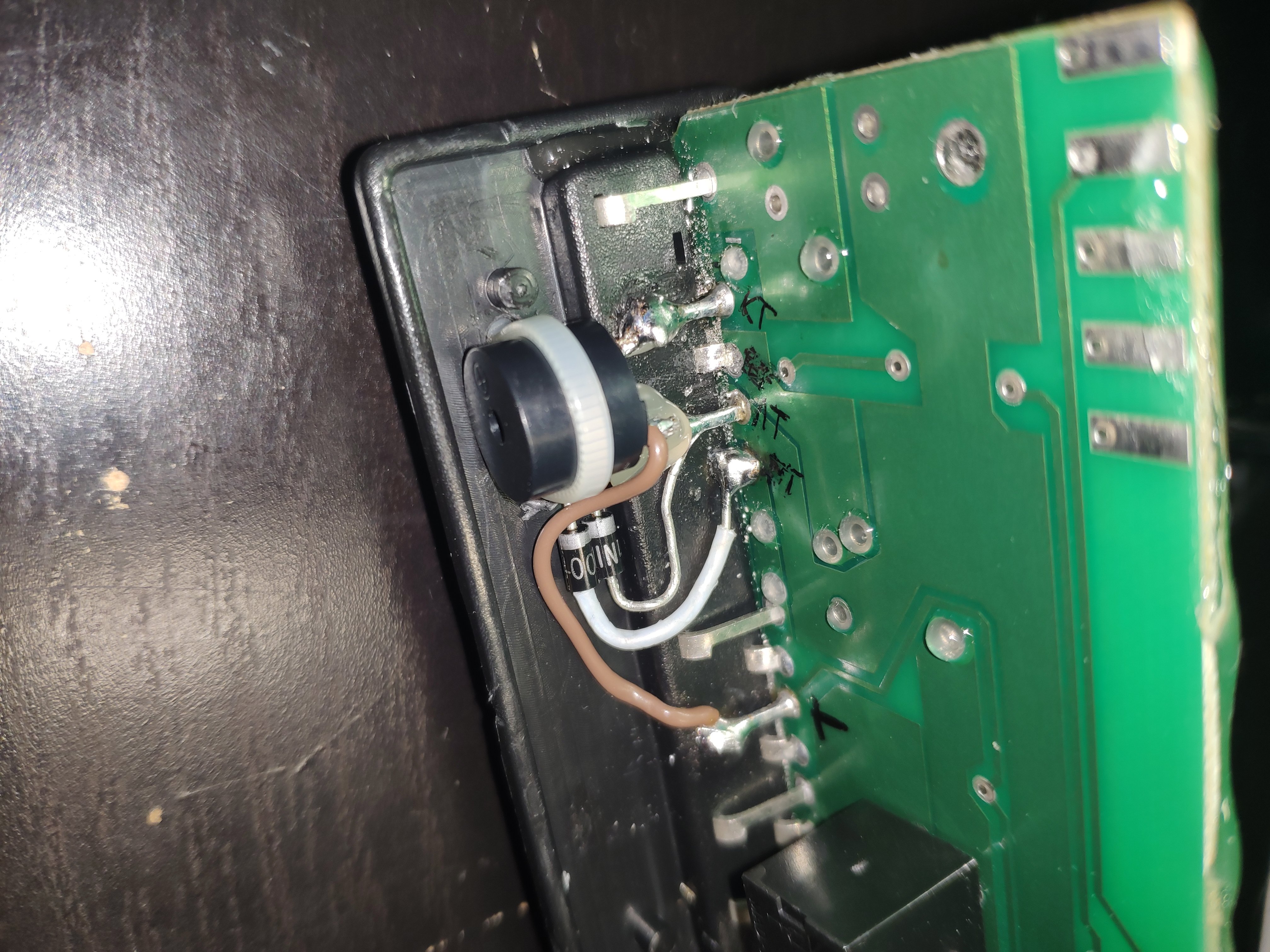

Правильно , замкнуть контакты 17 18 и 19

Замкнуть тоже можно, но поставил диоды чтобы развязать для надежности левую и правую стороны ))

Oleg74 писал(а): 24 ноя 2024, 08:42развязать
Упс ... А и точно

Я уже все собрал и установил на место. Снимать жутко неудобно корячиться там, сами знаете :yes: По факту два диода впаял на стороне печатных дорожек, диоды маленькие и стоят у нас в Томске по 2 руб. :biggrin: Нужны именно маленькие т.к. не вставите потом плату в направляющие пластикого корпуса!

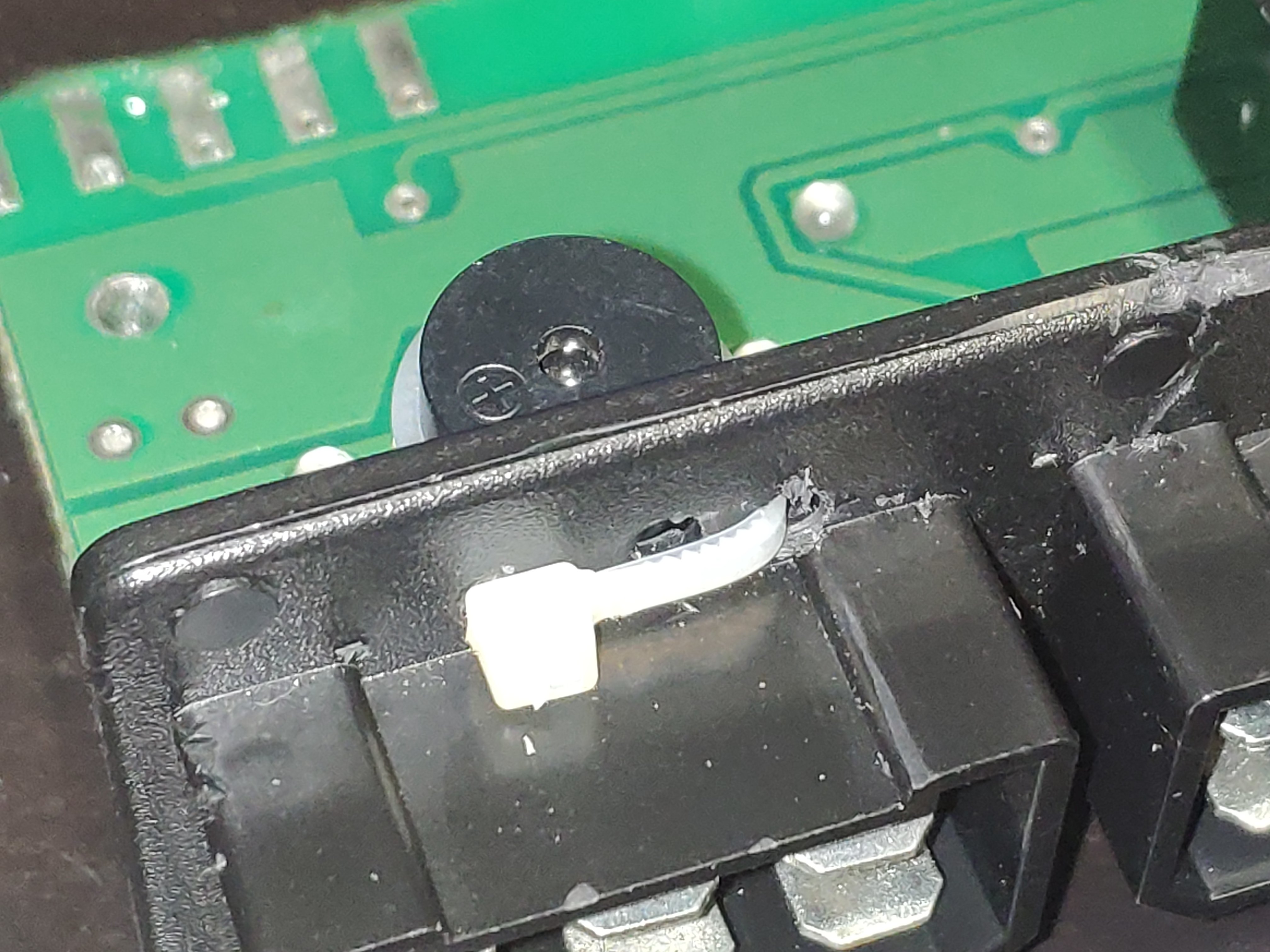

Хорошую тему затронули, давно хотел этот баг устранить. Лампочки все штатные, но контролька моргает, в основном, пару раз в начале, и все.
Теперь контролька моргает всегда, независимо от капризов лампочки, и звуковое сопровождение есть:
