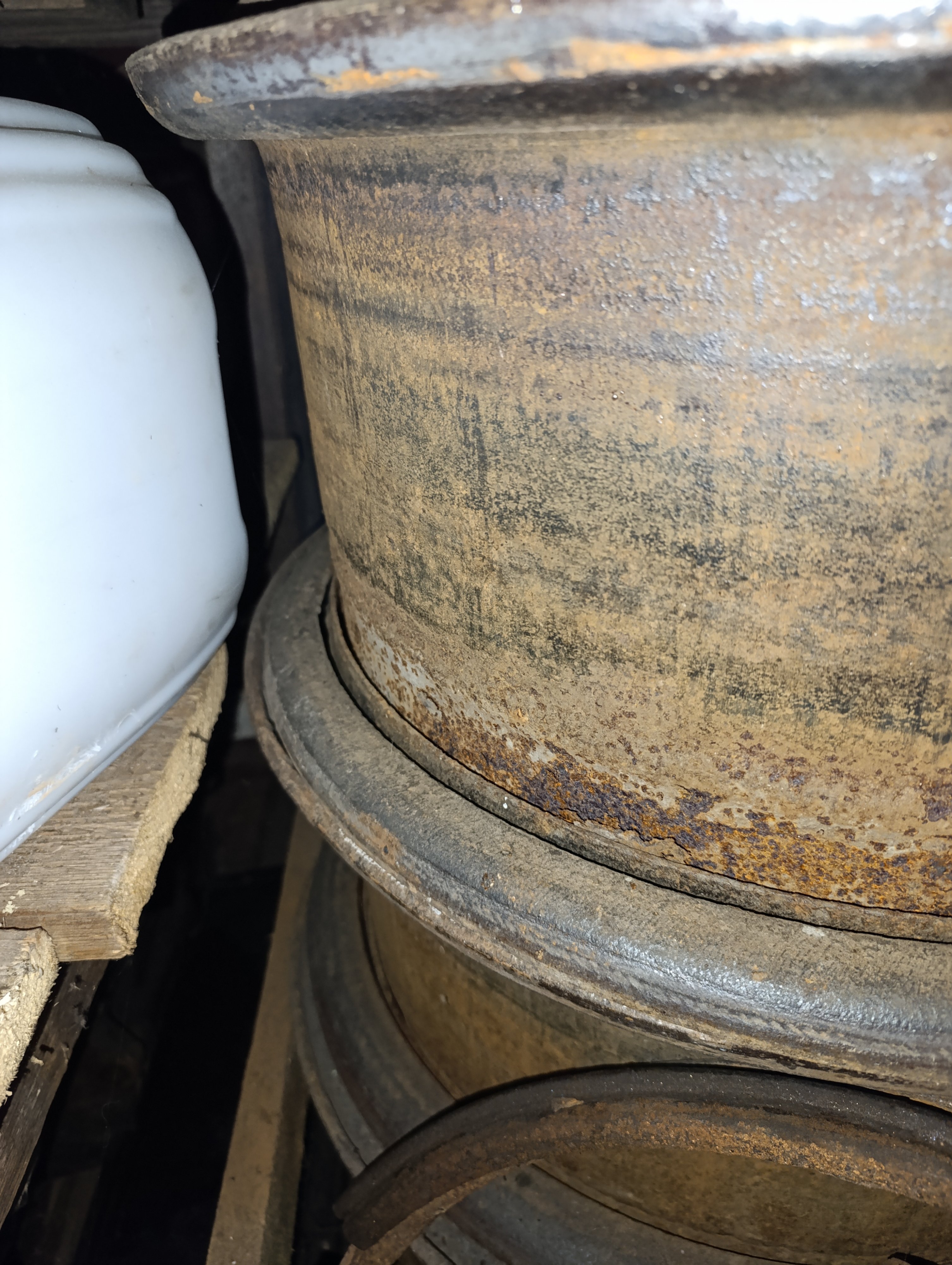

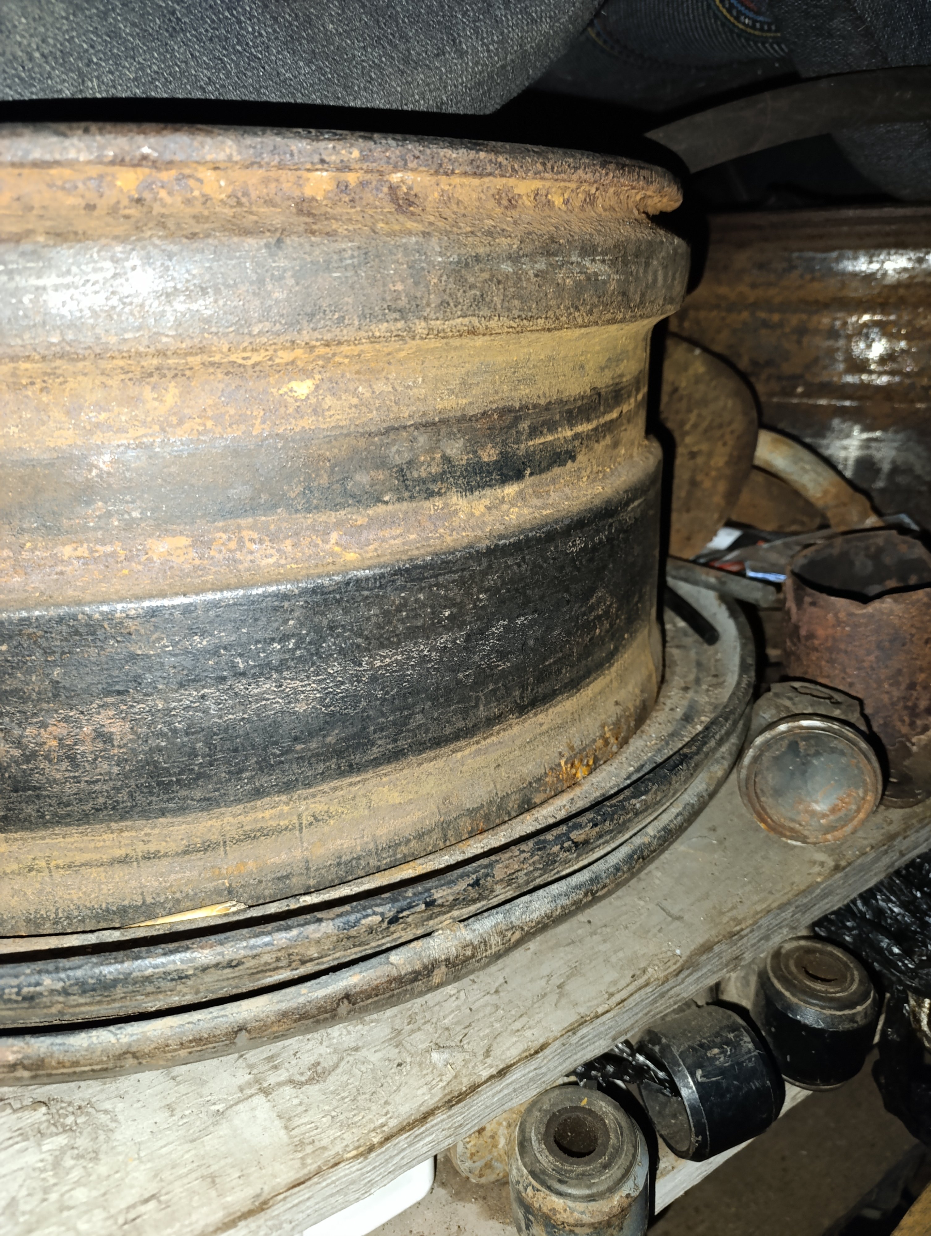

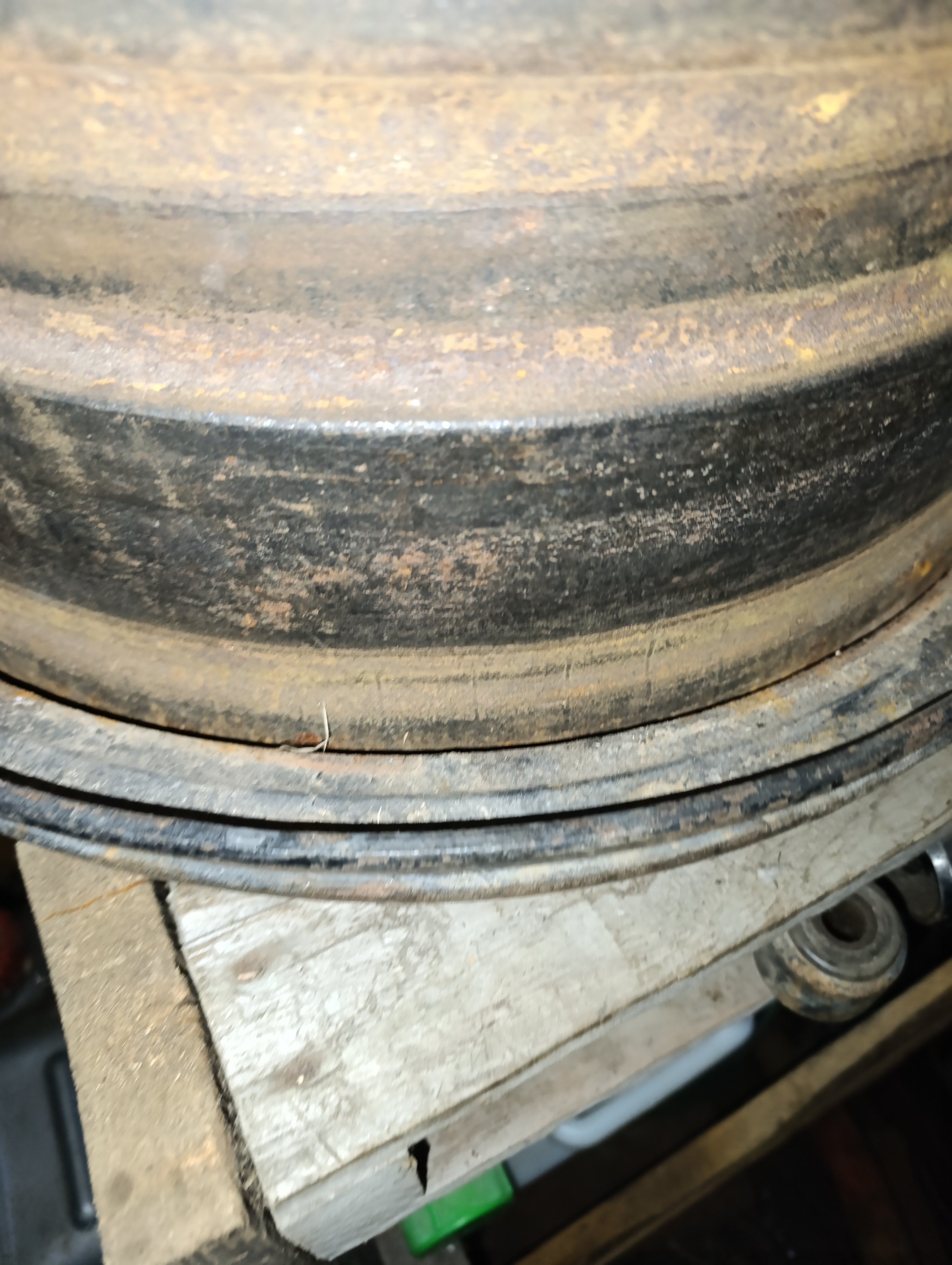

Добрался до деревни.Сфотографировал как мог в потёмках.
Мазовские диск.Просто ровная труба,шина садится с зазором.
Зиловские диск,сфотографировал как мог.Хампы однозначно есть.Шина застёгивается только давлением воздуха.

Ещё закономерность заметил. М93 застёгивается на хамп туго,со щелчком,а КИ113 как то не внятно,вроде тоже щелкает,но что то не то.Так же и демонтаж,М 93 туго сидит,колотить приходится сильней,а КИ113,один два удара и она слетела.
