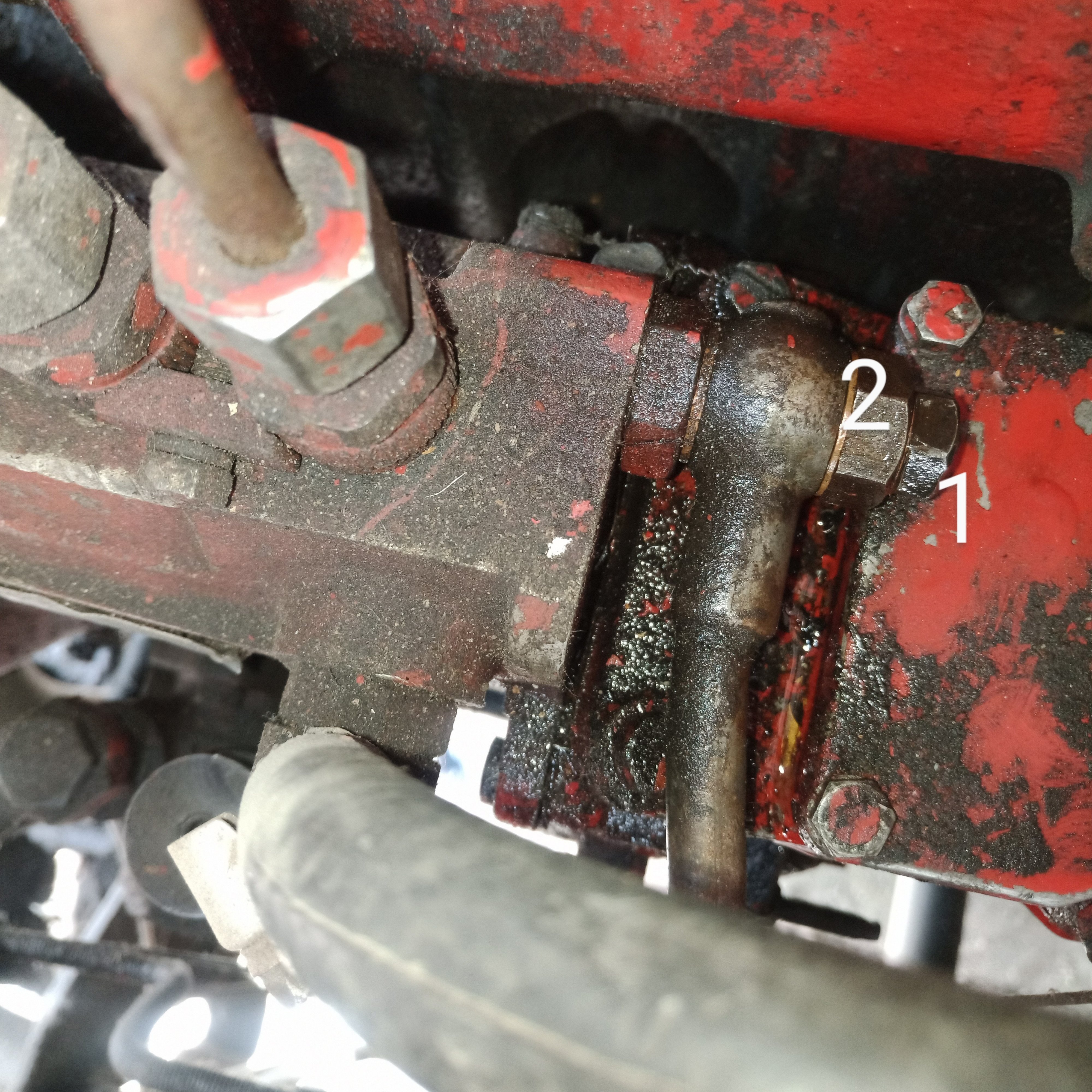

Наконец-то подкопил денег на возможный ремонт и вернулся к до автобусу. Первым делом снял шланг подачи топлива и топливным электронасосом подкачал солярку. Топливо есть, поступает стабильно. Обратно нацепил шланг подачи, покачал ещё электронасосом (как обычно делал перед пуском) и попытался запустить двигатель. Он довольно быстро (секунды 3..4) схватил, но, когда я отпустил стартер, двигатель сразу заглох. Так повторилось раза три. Начал искать, где открутить шланг обратки. Открутил (на фото) болт №1 (закручен был плотно), он вывалился, вместе с ним пружинка. Я вставил всё на место (похоже, больше ничего, кроме пружинки не вывалилось) подкрутил болт неплотно. Попробовал прокачать электронасосом — ничего и из-под болта не вытекло. Тогда я сообразил снять резиновый шланг, который дальше по магистрали от болта №2. Из самого шланга вытекло несколько капель солярки. Снова включил электронасос, и снова ничего не потекло из обратки. Попробовал запустить двигатель. С третьей попытки, с подгазовкой, он запустился. Но! Сразу вышел на 1400 об/мин, чего никогда до этого я у него не видел (обычно после пуска он сразу становился на ≈800 об/мин). Я сходил посмотреть дым, он почти незаметный тёмно-серый. Из металлической трубки обратки обратки (я правильно понимаю, что это она?) ничего не текло. Чтобы заглушить двигатель, пришлось тянуть глушилку раза в два сильнее обычного (так раньше не было). Ещё два пуска прошли легко, а глушить было всё так же тяжело. Тогда я закрутил, как было до этого, болт №1 и приоткрутил болт №2. Включил электронасос, и солярка сразу же побежала из соединения. Не закрутив болт 2, я попробовал запустить двигатель. Не запустился. Затянул, как было до этого, болт №2. После этого двигатель запустился с полоборота. Обороты стабильно 1400. При этом, чтобы обороты отреагировали на педаль газа, приходилось педалью проходить отрезок, на котором изменений не было. Полного прогрева двигателя я не делал.
В баке сейчас по крайней мере на 20 литров больше той отметки, до которой я уже дважды доходил перед заправками (по расчёту километража и расхода на несколько прогревов весной). Поэтому я очень сильно сомневаюсь, что ранее на трассе на ровном месте и без дёрганий топливозаборник схватил воздух. То, что воздух мог попасть после буксировки, я понимаю. Вот это высокие обороты ХХ меня очень напрягают. И вообще, что это могло быть?

daniellus писал(а): 17 авг 2024, 12:17 И вообще, что это могло быть?
а нет видяхи? как это все было, в буквах-мало что понятно...
какойто болт открутил,какой то болт закрутил,там подрочил,тут подрочил :ok:
Сообщения: 4705
Поблагодарили: 206 раз
Подскажите, где откапиталить Д245 в Туле?

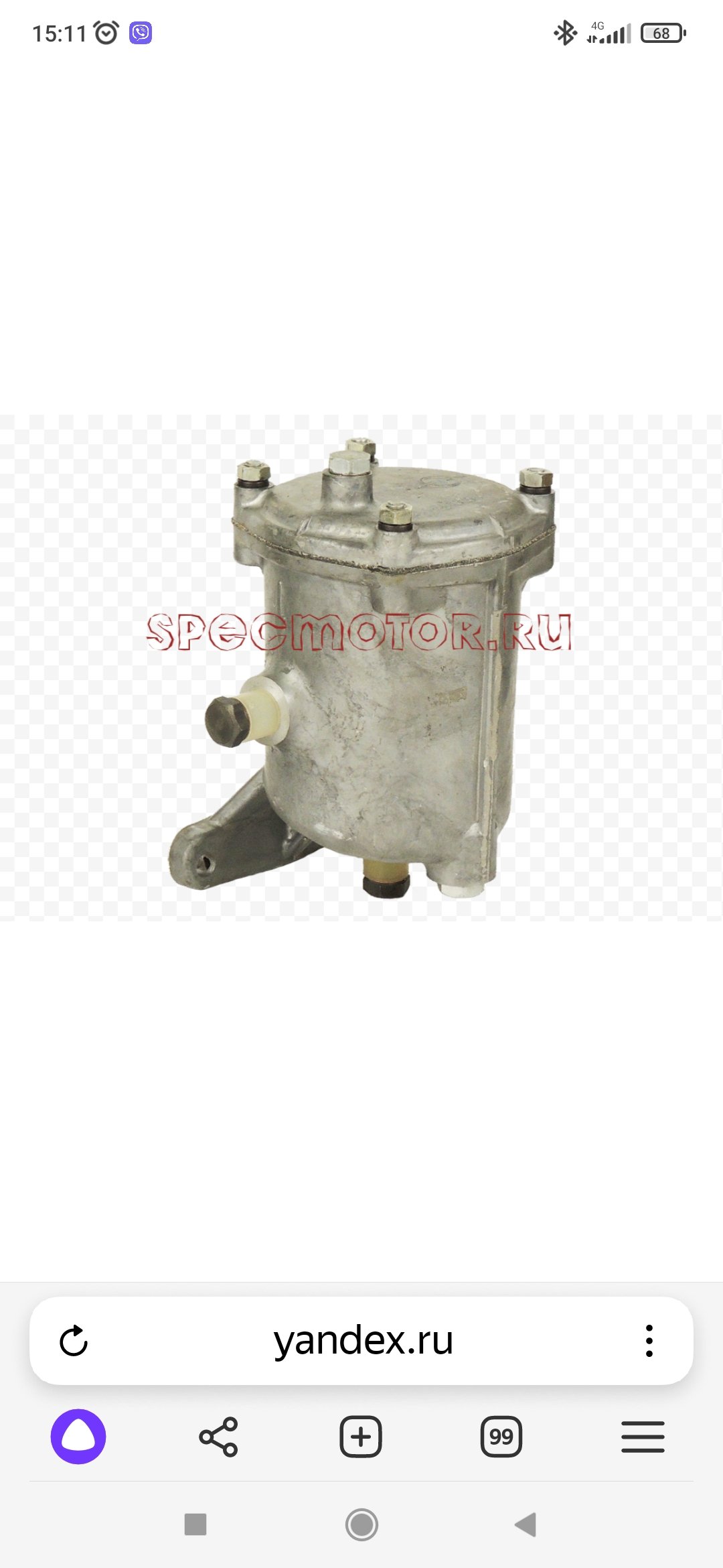

daniellus, никогда без причины не откручивай болт 2.А болт 2 и болт 1 это обратный клапан,состоит из пружинки и шарика.Если потерял шарик,считай мотор не запустишь.Для себя можешь сделать зарубку,что клапан не разборный.Развоздушка топливной системы находится на топливном фильтре.

serega.kam писал(а): 17 авг 2024, 12:37 а нет видяхи? как это все было, в буквах-мало что понятно...
Нет, видео не снимал. Третьей руки у меня нет )) Много букв, чтобы ничего не упустить.
kolinz писал(а): 17 авг 2024, 13:57 Если потерял шарик,считай мотор не запустишь.
Понял, спасибо! Судя по тому, что двигатель запустился, шарик на месте. Обратка с форсунок у меня идёт в фильтр, туда же, где подача из бака, в моём случае с насоса низкого давления (электронасос). Поэтомуне совсем понятно, как развоздушивать. Как бы то ни было, проблема сейчас не в воздухе в топливной, насколько я понимаю.

Пробка в верхней крышке,это развоздушка.Обычно 245 прокачивается без ее применения

похоже у вас рейка приклинивает! не встаёт на холостые обороты ! Снимайте ТНВД и везите в ремонт....

Спустя полтора года вкратце итог такой - ТНВД и форсунки снял сам, ибо так не смог найти, кто приехал бы и сделал это. Отвёз в ремонт, затем сам поставил всё обратно. Двигатель запустился относительно легко, но пришлось сдвинуть "зажигание" на чуть более позднее. С тех пор пробег около 3000, за это время с топливной проблем, вроде бы, не было. Но стали проявляться симптомы низкой компрессии. Однако это другая история.
