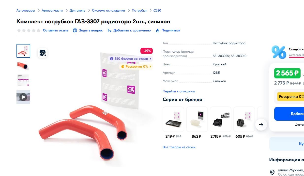

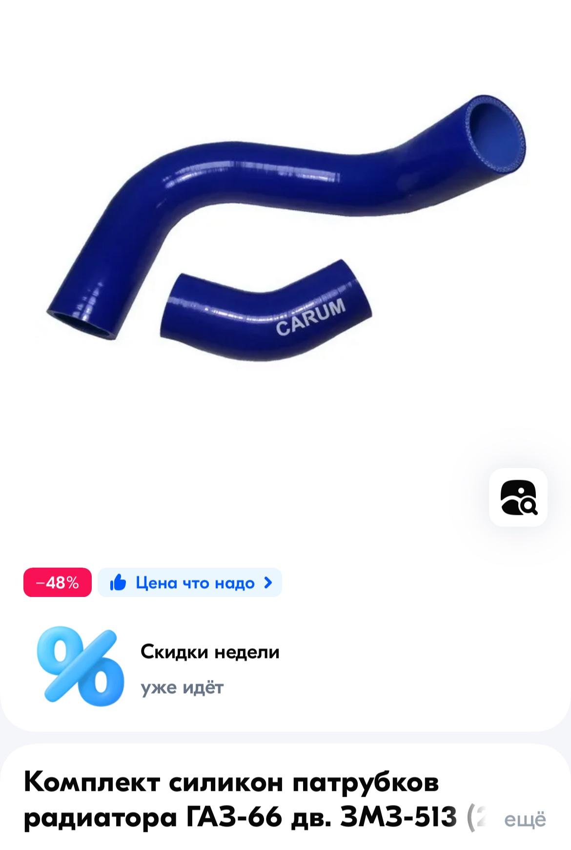

Да без разницы,можно литол от Газпрома,лишь бы смазка в ступицах была.Еще не помешает комплект патрубков на двигатель и шланги 10 и 16 мм.

Lesnik_505
- Сообщения: 42
- Зарегистрирован: 08 мар 2024, 06:24
Одним Газонутым больше) предстоит перегон Пермь-Новосибирск
О таких патрубках речь?
