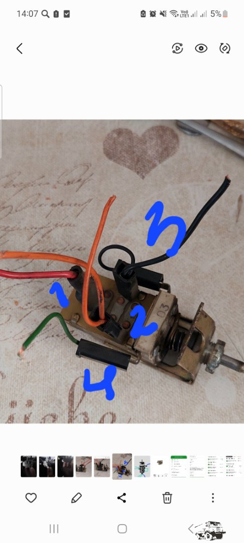

Все исправил Поменял переключатель Свет горит во втором положении и подсветка А в первом положении почему то подсветка не горит наверное переключатель не исправен нампервоммположении Всем спасибо

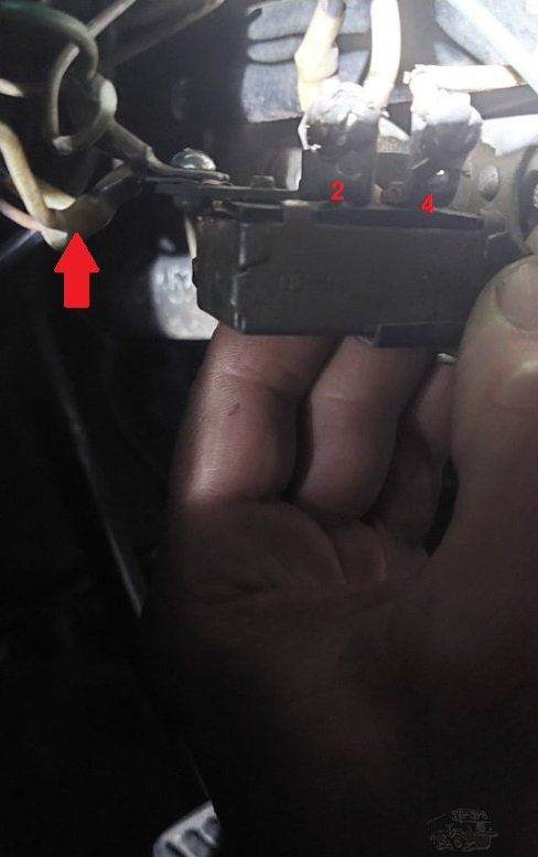

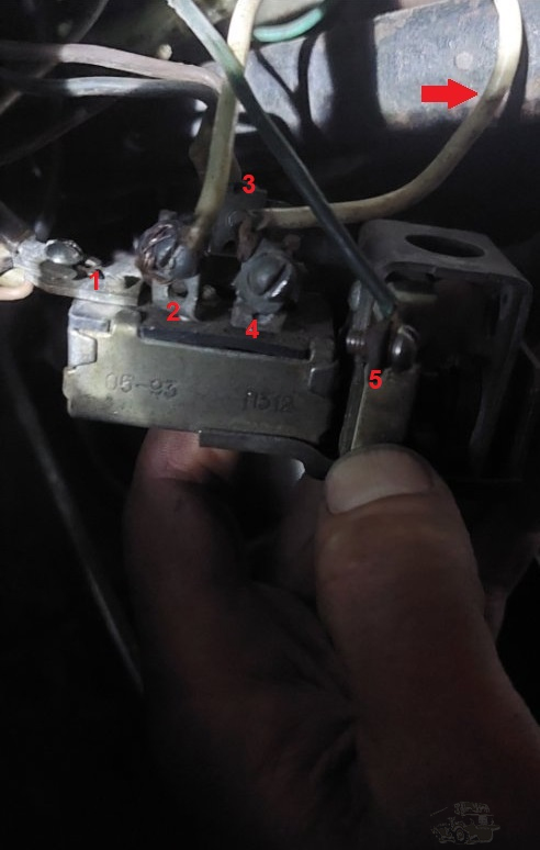

Посмотрел фото, данной перемычки быть не должно.
На фото ниже данный провод (белый), должен присоединятся к контакту №4. Контакт №2 не задействуется. Если переключатель исправен то всё должно заработать.
Если правильно разобрался проблема была в том, что провод от переключателя дальний/ближний свет соединён напрямую с +12В.

Белый провод идёт под током он был подключён под номером один и там же 2 провода соединённых вместе это ближний и дальний свет это я потом разобрался когда новый переключатель поставил На новом переключатель в центр подсоеденил белый провод А провода которые идут на свет на другую клемму Всё заработало Ну почему то на первом положении переключателя подсветка приборов и нэгабариты не работает а во вторм положении и подсветка и габариты и свет все работает Спасибо

На первы подсоеденил белый провод он плюсовой На оранжевый номер 2 свет там два провода Ну и на 3 и 4 габариты и приборы Вот только у меня на старом переключателе тоже 2 провода идут вместе я их на номер три подцепил
