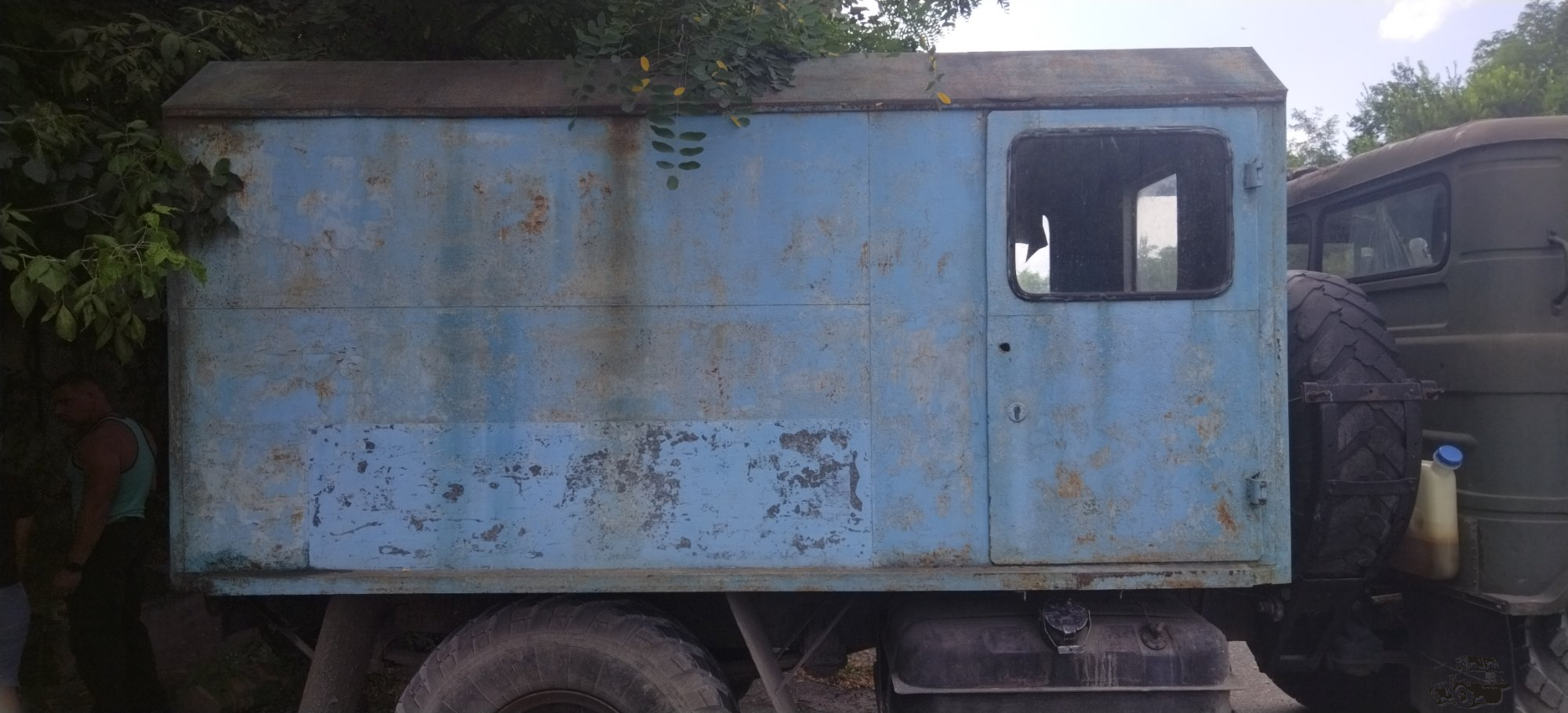

[ref]aleksey.pyastolov[/ref], советские каркасные фургоны,по типу чего ты собрался делать кунг имели П образный профиль примерно 25* 10 или 30*15 ,точно уже не помню,с толщиной стенки 1.5 мм и весили при этом немерено.А ты собрался использовать квадрат 40*40.Одумайся,сейчас даже материал соответствующий не найти,везде ст3 продают.Кунг с ноля сварить,это надо крепко думать и то где то ошибёшься.А если у тебя основная заморочка,как сделать закладные,то лучше и не начинать.

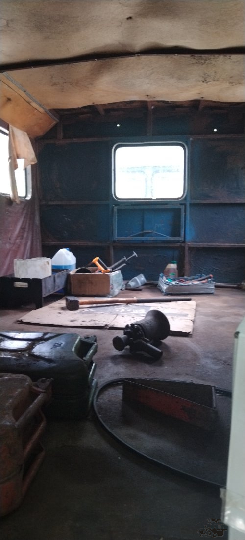

aleksey.pyastolov писал(а):[post]457410[/post] только пока не придумал как закладные сделать для полок и тп... у кого какие мысли??????
надо каркас нового аля кунга на бок положить,и где будут закладные,почтавить GPS точки потом поднять каркас вертикально,,когда обошьёшь фанерой,по GPS точкам найдешь закладные,там нет сложностей.все просто :wink: .и к ним (закладным)прикрутить полочки.

По поводу закладных, я думаю что бы сильно не мучаться, я сделаю так, сначала каркас, потом уже буду делать эскиз по месту, на закладные пойдет брусок 20*40 дубовый -маренный, хотел сначала сделать закладные из листового металла приваренные к квадрату, но думаю это не очень практично будет

При самых примитивных прикидках вес только каркаса далеко за 350кг выйдет плюс двери ,окна , обшивка . очень сомнительно , что выйдет легче и дешевле , а вот гемора ...
Но если у Вас свое производство , то можно рискнуть .
И чисто мое мнение гостовский кунг -красивый.

[ref]Кочегар НЛО[/ref], он практически гостовский и будет. По поводу веса. Сегодня все обсчитал, выходит 800-830 кг готового изделия. В принципе так же как и ГоСТовский

Сдал сегодня в металлолом, то что стояло у меня, по весу тонна.. Шасси пустое без кунга 3.220 кг..
В бескаркасных кунгах типа К375 закладные сделаны из стальной пластины примерно 80*80*8. В центре отверстие с резьбой М8. Между пластиной и стенками (наружной и внешней) фанерные пластины примерно 100*100 мм. Все слои склеены чем-то типа эпоксидки.
Стенки обычного кунга не рассчитаны на существенную вертикальную нагрузку. Тяжелые конструкции должны опираться на пол.
Толщину утеплителя лучше делать 50-60 мм.
