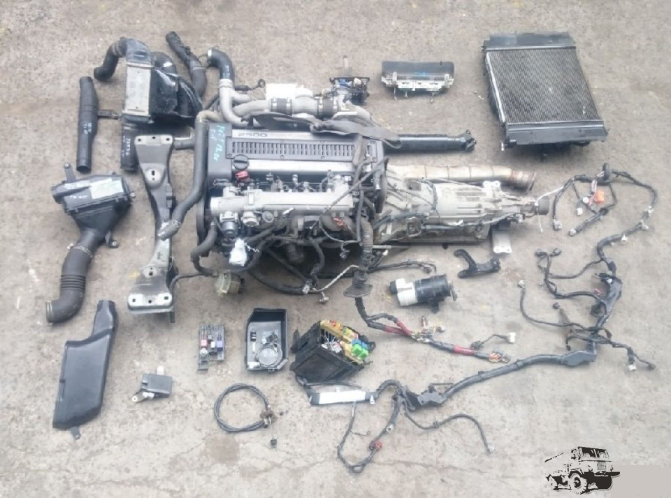

Все с этим UZ нянчатся как с священной коровой. Полно нормальных двигателей за вменяемые деньги, лучше чем эта попса.

rencom писал(а):[post]461261[/post] А можно список ? примерно в эту же цену и на каждом углу чтоб продавался ?
https://japancar.ru/parts/P642655087S291157.html

Сообщение Юра »
Если прямо погорячее хочется v12 5литров, момент с холостых и до отсечки https://japancar.ru/parts/P632340598S684287.html

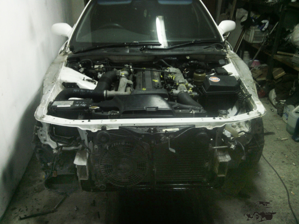

Moryx писал(а):[post]461267[/post] На собственном примере бы ссылок накидал. Уже установленные и опробованные разные варианты. А так - болтология.
Для чего? Что бы ты еще какое нибудь ФИ тут завернул? У кого есть глаза и уши увидит и услышит. У меня VQ25DE стоит в ниссане, и знаю его как свои 5 пальцев. По необходимости свапал в свои машины 1JZ GTE(TT) вместо 2LTE и 4JG2T вместо газового 4JG2. Что конкретно ты делал своими руками?
4jg2T - у этой 4 цилиндровой пиз....ки, размером с мотор 2106 лошадей и момента столько же сколько в твоем змз когда он с конвеера съехал.
