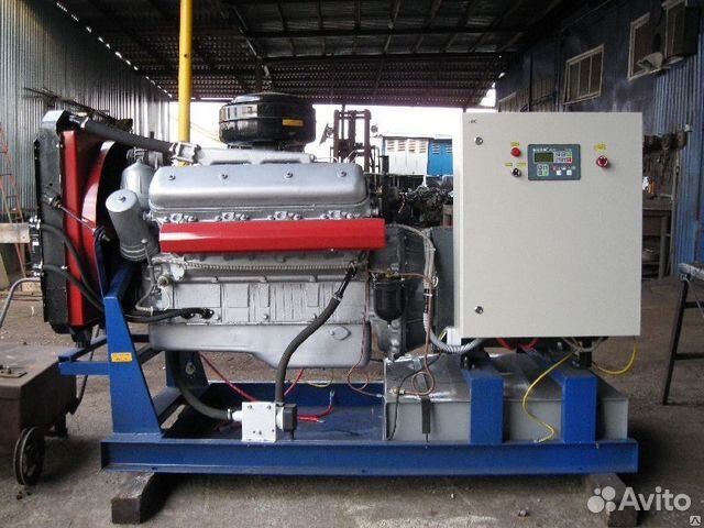

Готовое решение https://www.avito.ru/moskva/oborudovani ... 1481346317

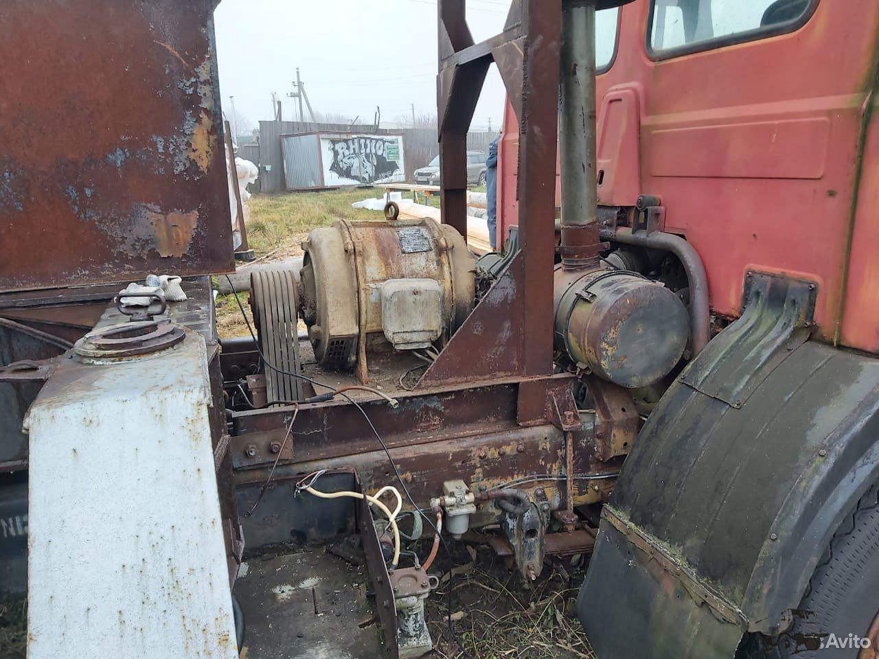

Ну так а чё велосипед изобретать-то? ЗиЛы с Уралами колхозить, рукоблудствуя почём зря? Есть готовое заводское решение, именно в том виде, как [ref]Tomahawk[/ref] хочет - чтобы был генератор переменного тока внутри рамы, с приводом от КОМ РК. Это - КрАЗ-257К / -250К, шасси из-под крановой установки КС-4561А / -4562. Генератор ЕСС5-82(91)-4У2, мощностью 30 (50) кВт. В кабине автомобиля даже имеется отдельный щит с приборами генератора. На раму же ставь чё хошь - хоть бортовую платформу, хоть фургон, хоть модный ныне сортиментовоз. Самосвал, правда, не получится - КОМ-то уж занят... Хотя - можно ещё КОМ на КПП воткнуть.
