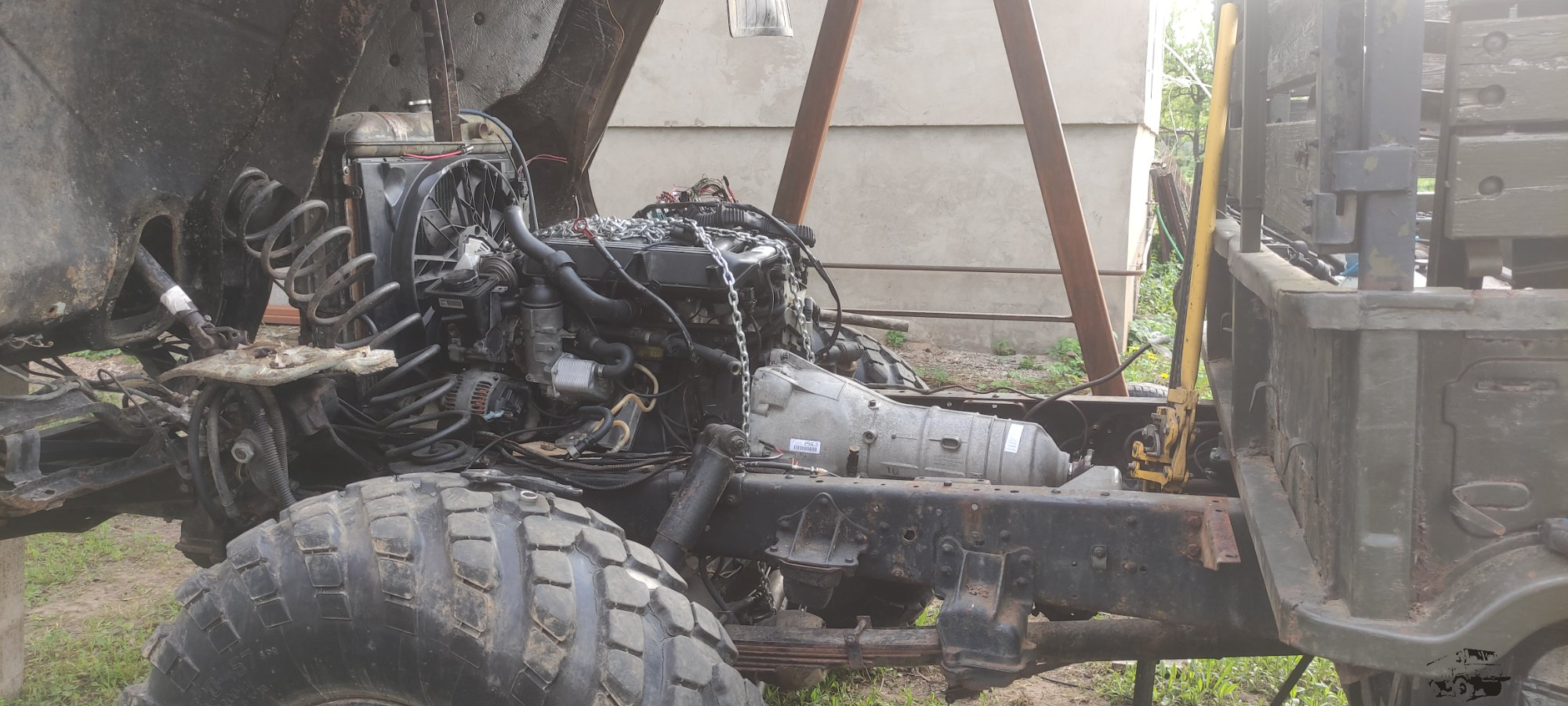

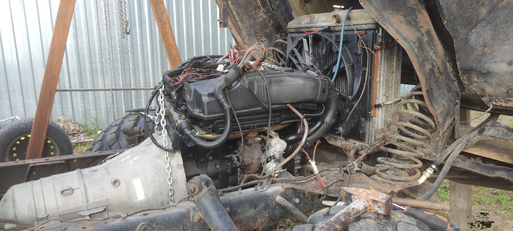

Вроде выставил, завтра начну кронштейны ваять
Сообщения: 3943
Благодарил (а): 38 раз
Поблагодарили: 224 раза
Газ 66 м57 6HP
Сколько до раздатки осталось?
alexkor
Сообщения: 427
Благодарил (а): 6 раз
Поблагодарили: 36 раз
Газ 66 м57 6HP
Сообщение alexkor »
RAT писал(а):[post]454329[/post] Сколько до раздатки осталось?
55 см от фланца до фланца
Сообщения: 3943
Газ 66 м57 6HP
Нормально прорвал будет почти как родной
alexkor
Сообщения: 427
Газ 66 м57 6HP
Сообщение alexkor »
Я хочу туда ещё вторую раздатка засунуть. Шестко пристыковать её к родной и повернуть выход переднего моста вправо. От него запитаю лебедку

Газ 66 м57 6HP
alexkor писал(а):Я хочу туда ещё вторую раздатка засунуть. Шестко пристыковать её к родной и повернуть выход переднего моста вправо. От него запитаю лебедку
Не занимайся ерундой, налаживай работу всех систем чтоб машина ездила, а вариантов привода на лебёдку масса, от кома на раздатку, до гидравлики и электрике, если по стекла не катаешься, китайской электрички на 15.000-18.000 хватит на всё случаи, Шишка очень хорошо едет я на ней садился только там где без вариантов, на дальнобойных выездах в сторону Рыбачьего Карелии таких участков почти не встречается
Так что со второй раздаткой идея так себе.

Газ 66 м57 6HP
Сообщение alexkor »
Электрику точно не хочу. Ещё вариант гидравлику сделать, но не знаю как насос от мотора запитать.
Второй раздатка бтр и лебёдка сзади.
Родной ком категорически не нравится

Газ 66 м57 6HP
alexkor писал(а):[post]454334[/post] Второй раздатка бтр и лебёдка сзади.
передний редуктор на 180 гр,рк 131 вого,ком сверху,и лебедка-где хачу.
и проще и надежнее

Сообщение alexkor »
и проще и надежнее
вот про ЗиЛ я что то не подумал. Старею блин. А что, там двухсторонняя ком?

Газ 66 м57 6HP
Сообщение alexkor »
Привалов писал(а):[post]454340[/post] Электропривод гидравлики не рассматривал?
Да всё это какие то полумеры.

Газ 66 м57 6HP
Сообщение alexkor »
Неё, ЗиЛ сложно впихнуть, когда редуктор перевернешь, кардан к центру оси машины сместится, есть подозрение что будет об автомат биться.
Скажите, а штатный ком на раздатке может только в нейтрали лебедиься?

Газ 66 м57 6HP
Сообщение alexkor »
Привалов писал(а):[post]454343[/post] Да. Насчёт полумер,нагружать АКПП одновременно и трансмиссией и лебедкой - так себе идея
Ну а зачем электрическую энергию преобразовывать в гидравлику, когда можно просто поставить электролебедку? Если делать гидравлику то НШ должен стоять именно на моторе, чтобы можно было управлять лебедкой не зависимо от колес.

Газ 66 м57 6HP
Сообщение alexkor »
Привалов писал(а):[post]454344[/post] Поддон не сильно близко к переднему мосту?
Поддон уперся хуже некуда. самой своей нижней точкой прямо в яблоко. Буду поддон с нуля делать наверное.

Газ 66 м57 6HP
alexkor писал(а):[post]454334[/post] Электрику точно не хочу. Ещё вариант гидравлику сделать, но не знаю как насос от мотора запитать.
Какое использование машины предполагается? , я последний раз разматывался той зимой когда в болото по бампер провалился , до этого только на соревнованиях и эвакуациях, электрики для гражданского использования без спорта и экстрим туризма более чем и ни каких приводов насосов и прочего, кевлара 20 метров и удлинителей ещё 50-70 метров
