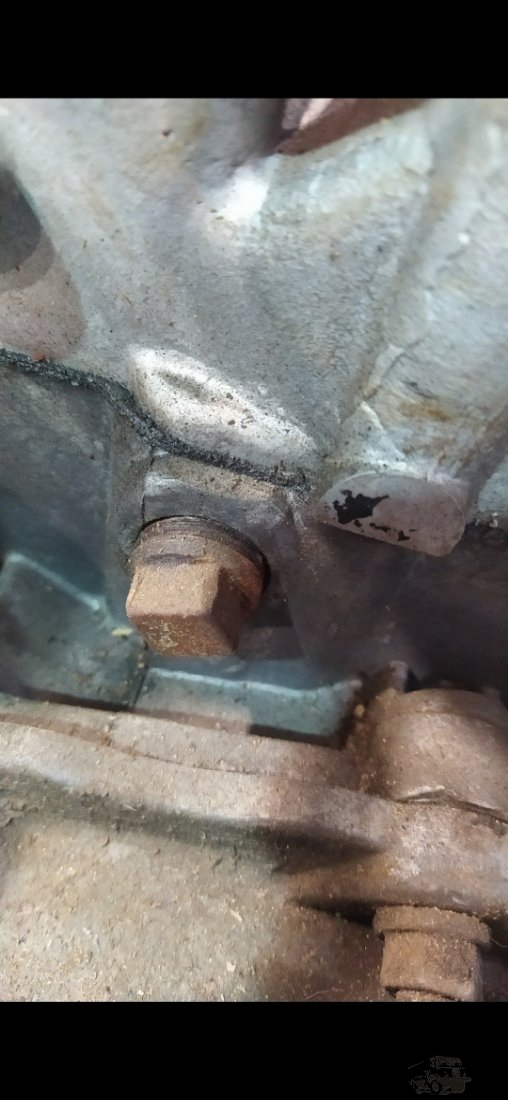

kolinz писал(а):К штатным заглушкам разве не вариант приварить трубки и рассверлить?К современной водопроводной фурнитуре надо с осторожностью подходить,они через какое то время,без видимых повреждении просто отваливаются.Не утверждаю,что все подряд сыплются,но 30 процентов точно.
На советских машинах, если ошибаюсь, все фитинги на двигатель делали из чугуна!

kolinz писал(а):[post]451883[/post] К штатным заглушкам разве не вариант приварить трубки и рассверлить?
На советских машинах, если не ошибаюсь, фитинги из чугуна!?

может и из чугуна.Тут похоже действительно лучше подобрать из водопроводной фурнитуры.Латунные штуцера попадаются с конусной резьбой и толстостенные,надо искать.

петрофф писал(а):[post]451688[/post] Добрый день форумчане! Восстанавливаю пжб .Нужны фитинги подогревателя ,которые стоят на головках и блоке.Может у кого есть
Как восстановление. Там штатные фитинги с конической самозажимной/уплотняющей резьбой . Лучше купить штатные .. Например у SAN.
Сделать обязательно -вещь классная , поставить доп помпу на холодный выход из картера и в котёл. Хотя чайником тоже хорошо тем более ,что много греть не нужно ,до теплого этого хватает на горячую завезти мотор, а дальше быстро температура набегает ..
И да .. штатные краны не ставь ужас .. шаровые краны с переходниками на шланги и будет очень хорошо. на кранах тоже коническая резьба.

Vivanov76-SPB писал(а):Лучше купить штатные
Водопроводные уплотняются не хуже штатных. Чтобы избежать лишней ржавчины, количество стальных деталей, в системе охлаждения, лучше свести к минимуму. ОЖ быстрей расходует антикоррозионные присадки, борясь с очагами коррозии.

tuk писал(а):[post]451995[/post] ОЖ быстрей расходует антикоррозионные присадки, борясь с очагами коррозии.
ну всё правильно . Латунька и шаровые краны, но на ЗМЗ513 до ржавчины полюбому не дойдёт 8) :D
