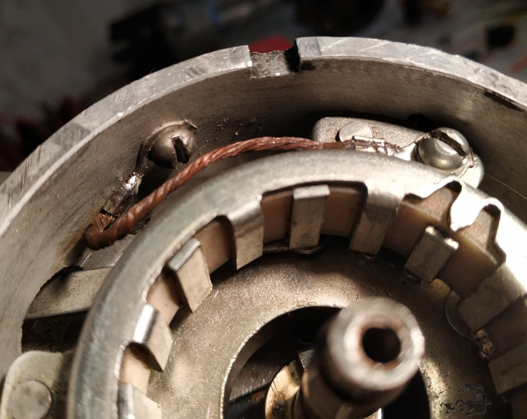

Сборка.
Регулировка осевого люфта вала.
Надеваем на вал регулировочные шайбы (обычно от 2 до 4 штук), (вал при этом лучше держать шипом вверх) и устанавливаем на него корпус. Надеваем шайбу с выступом, регулировочную шайбу (если была до разборки) и запорную втулку (по меткам от шлифмашинки). Вставляем заклёпку (можно использовать ось защёлки крышки "мертвого" ДР, мягкую стальную проволоку или гвоздь диаметром 3 мм.) и проверяем осевой зазор - он должен быть около 0,2 - 0,3 мм. (После клёпки может уменьшиться). Нет? Меняем количество шайб (которые от 2 до 4 внутри ДР) . Шайбы б/у могут быть разной толщины - наверное из за износа. После окончания регулировки всё разбираем и смазываем тонким слоем пластичной смазки, не надеясь на то, что она сама при при работе "разойдется" и попадет куда надо. Я использую смазку МС 1000 - продается в тюбиках - на 300 тыс. км. за 3 года точно хватает. Литол и другие смазки прошлого века лучше не использовать, если не хотите заниматься всем этим через год снова. Опять всё собираем и клепаем заклёпку. Стало туго крутиться? Поворачиваем вал в положение наибольшего сопротивления и лёгкими ударами молотка по шипу вдоль оси вала исправляем это. При клепке, правке нужно придерживать втулку с поводковой пластиной - возможно её смещение по валу и повреждение пружин.
Капаем несколько капель моторного масла (лучше синтетики) на оси грузиков и на вал - для смазки втулки подвижной пластины.
Устанавливаем опору статора в сборе по меткам, сделанным при разборке. Повреждённые винты, шайбы лучше не использовать. Специальные пластины для фиксации подшипника обычно изогнуты - выправить.
Сначала устанавливаем пластину (углублением - в сторону подшипника) и винт с шайбой Гровера со стороны отверстия для тяги ВР. Поворачиваем опору на подшипнике в правильное положение (удобно ориентироваться по бобышке для тяги ВР) и подводим "штатную" клемму "массы" к месту крепления. Устанавливаем пластину, клемму и закручиваем винт с шайбой Гровера.(Между гровером и клеммой лучше положить ещё обычную шайбу, чтобы при сильной затяжке не "изуродовать" клемму.)
Винтом подходящей длины с гайкой и шайбами крепим клемму дополнительного провода "массы" к корпусу изнутри , используя просверленое нами отверстие, предварительно зачистив место контакта. Провод от клеммы должен уходить вниз с наклоном в сторону ВР.
Устанавливаем и крепим винтами ВР. Перед затяжкой сдвигаем корпус ВР "вправо" - в сторону более раннего зажигания (за счёт небольшого люфта винтов в отверстиях).
Смазываем пластичной смазкой бобышку и поверхность тяги рядом с отверстием - при работе тяга скользит по низу статора.
Устанавливаем статор :
Продеваем пинцетом болт с припаянными проводами под "нужной" стойкой опоры статора, ставим на место статор и наживляем 3 винта с шайбами. Прижимаем статор вниз, попадаем отверстием тяги на бобышку и подтягиваем винты. Предварительно лучше сделать метку на опоре от бобышки в сторону вала, т.к. бобышка под статором не видна.
При правильной установке тяги статор поворачивается на опоре в пределах рабочего хода ВР (около 7 мм.) и под действием пружины возвращается обратно до упора. Обязательно убедитесь в том, что отверстие тяги точно попало на бобышку.
Установите и закрепите ближайшим винтом крепления статора вторую клемму дополнительного провода "массы". (Фото)
Отрегулируйте положение статора относительно ротора :
- установите ротор на вал , ослабьте оба винта крепления опоры статора к корпусу и 3 винта крепления статора ,
- с помощью плоского щупа или полоски металла 0,5 мм отрегулируйте равномерный зазор между всеми полюсами ротора и статора, перемещая статор вместе с опорой. Не хватает "хода" ? Отметить на опорной пластине "нужное" направление, снять статор, опору и подточить отверстия и опорную пластину (обычно достаточно снять 0,2 - 0,3 мм). После сборки и регулировки затяните надёжно все 5 винтов и снова проверьте зазор в разных местах, при различных положениях ротора.
Я сразу, ещё до разборки проверяю и помечаю это всё, чтобы не разбирать лишний раз, но без опыта, наверное, это будет не просто.
Вставьте болт с надетой на него клеммой в колодку, опустите её по пазам в корпус и закрутить гайки с шайбами.
Подогните, где возможно, провода так, чтобы они не тёрлись о статор и корпус. Дополнительный провод "массы" при повороте статора должен изгибаться по всей длине, а не в одном месте.
Снимите ротор и проверьте сопротивление между корпусом и контактной стойкой, приклепанной к статору без изолирующей прокладки. Оно должно быть точно таким же как при замыкании щупов друг с другом (на моем тестере это 00,1 - 00,2 ом на пределе 200 ом) и не должно меняться при повороте статора в пределах рабочего хода ВР. Также проверьте сопротивление между резьбой болта - выхода ДР и изолированной стойкой. Сопротивление обмотки - около 430 ом.
Смажьте отверстие ротора и вал моторным маслом, установите ротор с регулировочными шайбами на место и затяните винт с шайбами.
Можно проверить напряжение импульсов:
- подсоедините провода тестера к болту на колодке и корпусу и вращайте вал рукой. (Предел - 200 вольт - переменное)
Больше 14 вольт у меня раскрутить не получалось.
