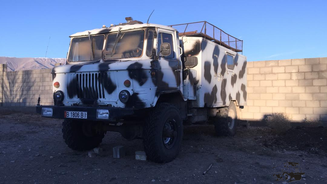

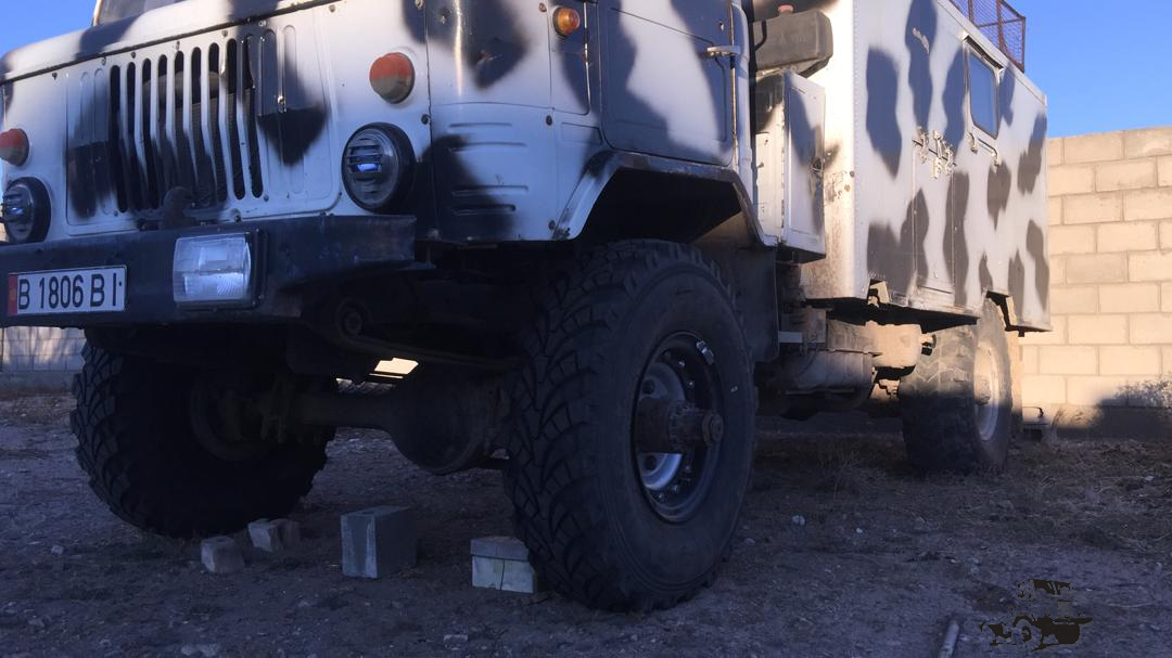

Сообщение виталян »
ok
виталян
Сообщения: 872
Откуда: бишкек
Поблагодарили: 21 раз
Отзывы по резине 10.00-18 ИК-7
Сообщение виталян »
к сожалению других фото нету только на момент перестановки
ok
