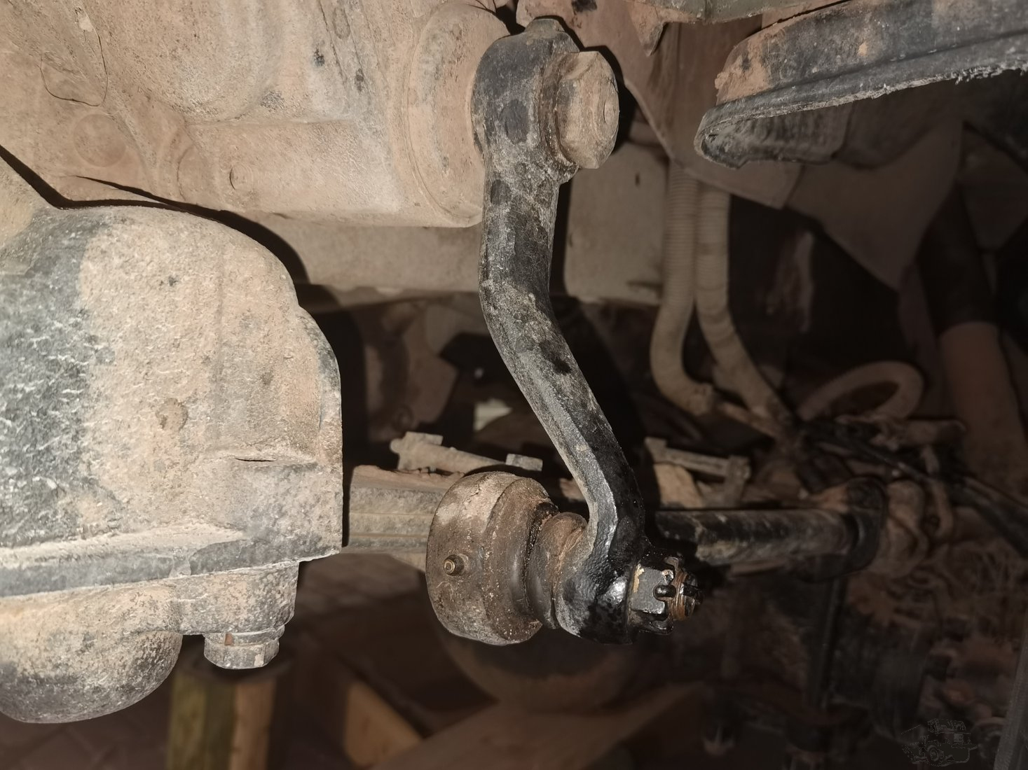

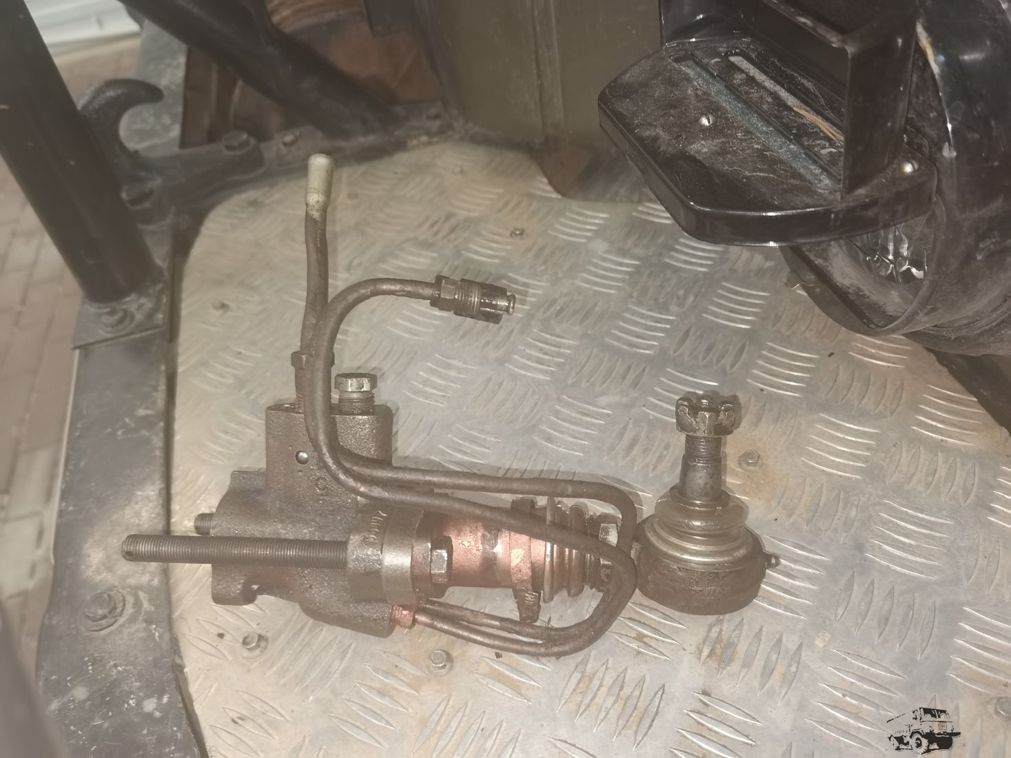

Заводило писал(а):[post]448163[/post] Вот моя система.
Первый раз вижу такое устройство золотниковой системы, ну я в принципе и живу в глуши :wink: Вепрь только один раз видел и то проездом.

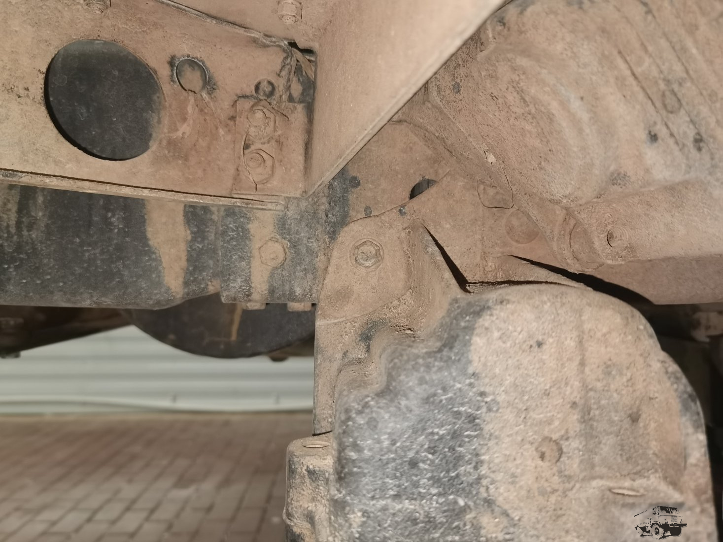

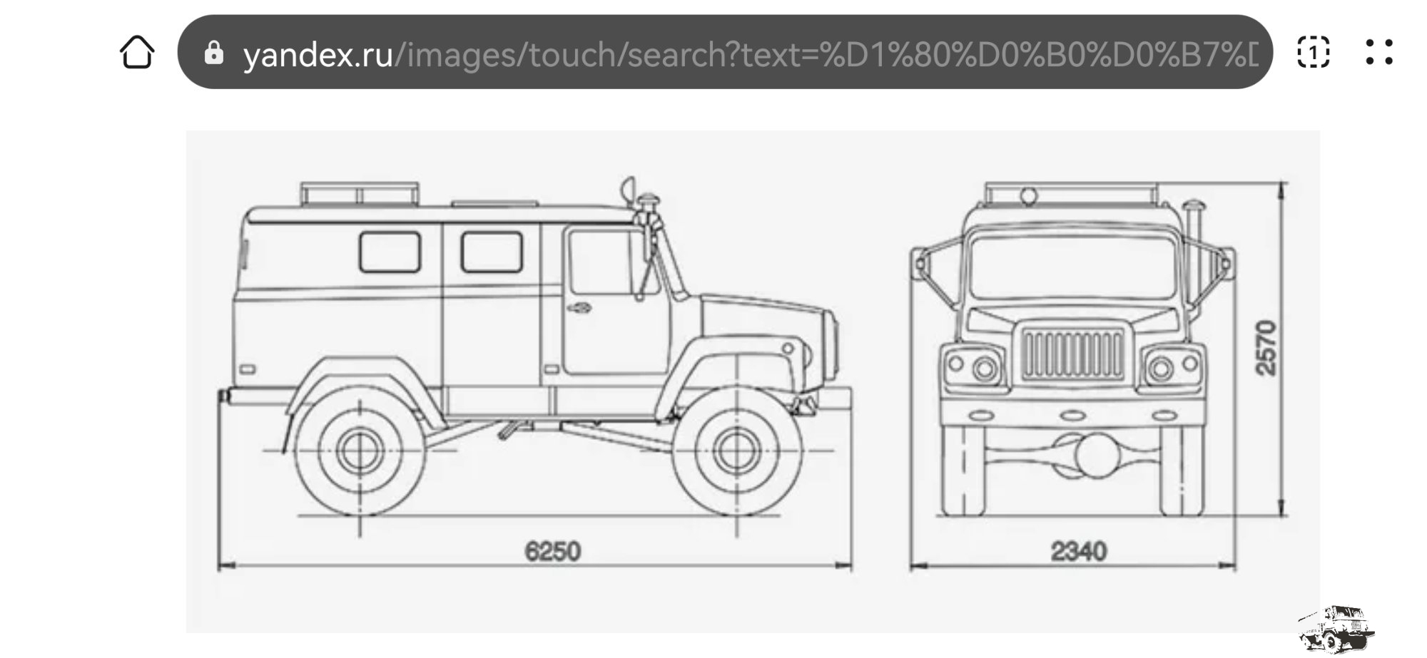

Александр если не затруднит сделай пожалуйста фото рулевого редуктора с креплением продольной тяги к сошке редуктора. И фото кронштейнов передних рессор. Сколько по паспорту расстояние между осями мостов у Вепря?

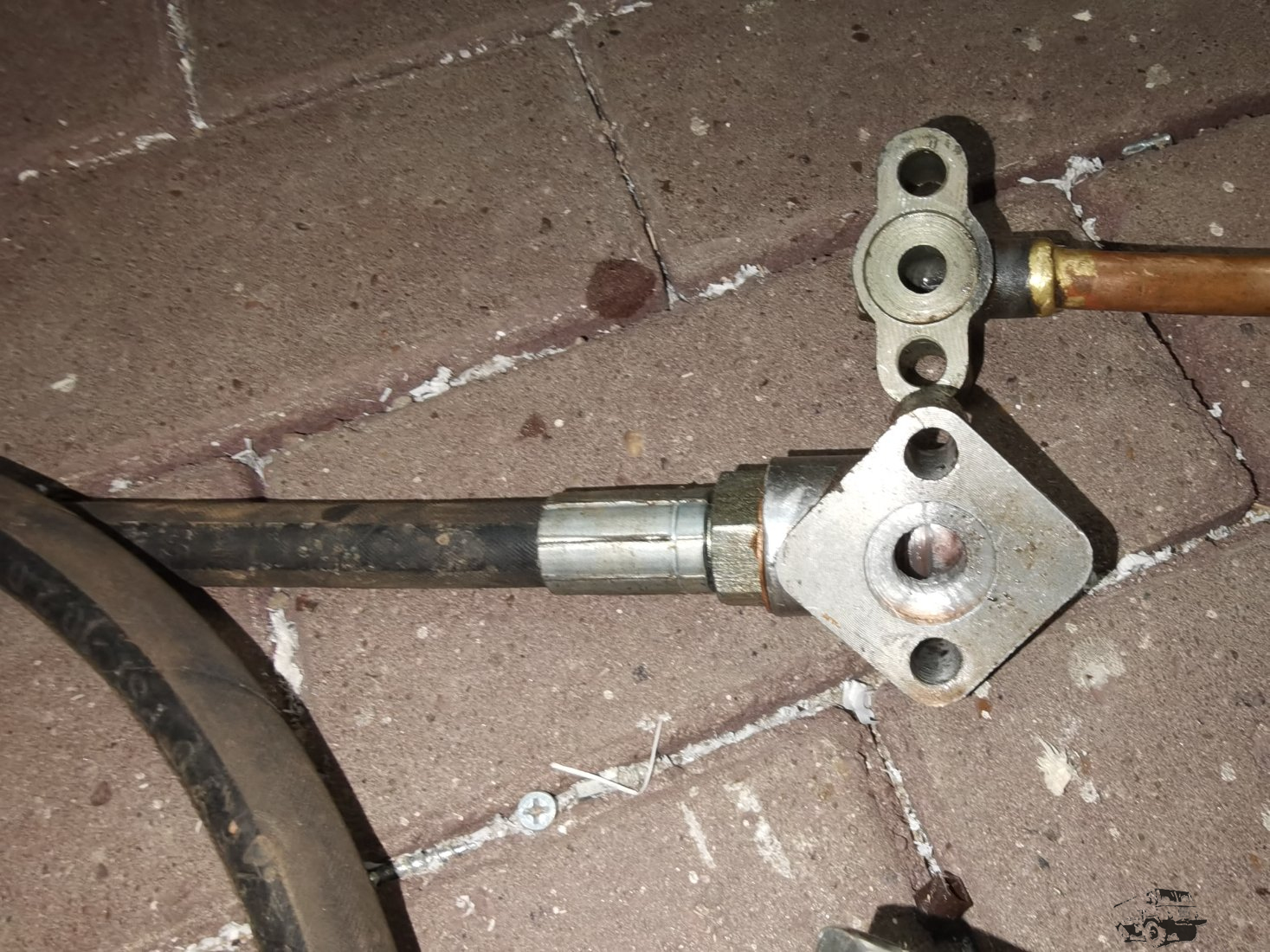

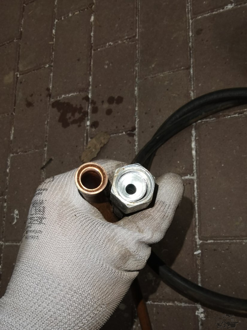

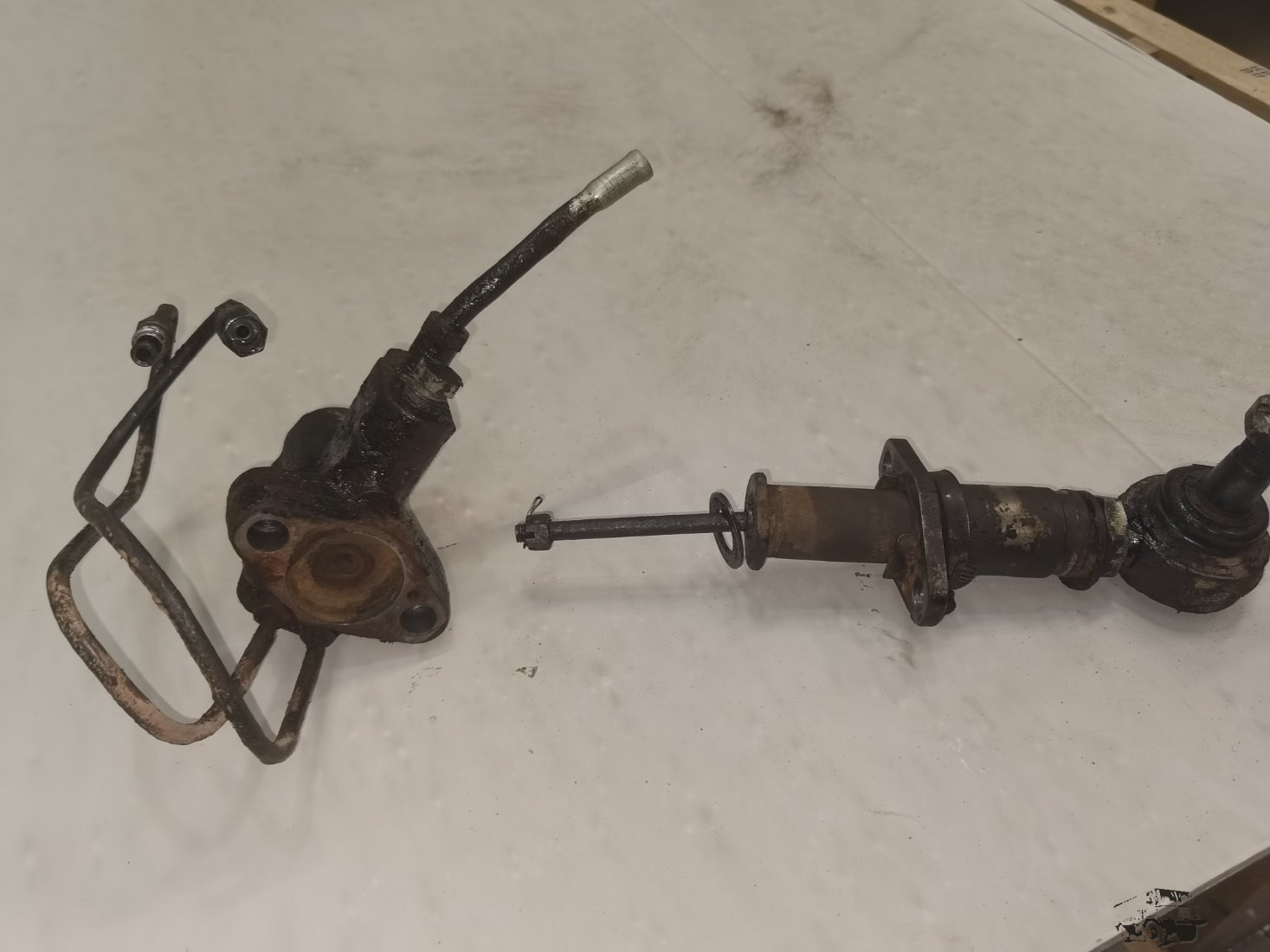

Сегодня отцепил цилинд от тяги поперечной. Запустил мотор, руль чуть поверну и он работает, что влево что вправо на холостых. Значит золотниковое работает. Понимаю что значит что-то с давлением. Меняю шланг рвд, поставленный ранее вместо родных медных трубок, при снятии вижу разницу в сечении. Шланг в три раза меньше. Все поменял, вывешал мост передний, прокачивать стал на заглушенном моторе, но при повороте руля жидкость с максимального уровня начинает выкидывать из отверстия в крышке бачка. Запустил мотор, гур особо не помогает, но уже и не мешает вращать руль. Прибавил оборотов, стало легче крутить руль. Блять, как оно меня заепало.
Заводило
Сообщения: 1749
Гур. Не могу прокачать. Выкидывает масло.
Сообщение Заводило »
Вот такие рвд, накуя они их изготавливают и продают суки. Сечение в два раза меньше от родных медных трубок

TIGER 74 писал(а):[post]448266[/post] Александр если не затруднит сделай пожалуйста фото рулевого редуктора
Размер между осями 3200мм примерно, рулетки нет в боксе. Фото такие смотри если надо ещё сделаю

Заводило писал(а):[post]448351[/post] Размер между осями 3200мм примерно, рулетки нет в боксе. Фото такие смотри если надо ещё сделаю
Благодарю от души, очень полезная информация для моих поделок, фото бы хотелось ещё, но честно говоря нехочется от смысла темы в другом направлении отходить. Судя по фото рессоры длиней стоят чем у Садко 33081. И сами кронштейны (передние) рессор немного другие. Удивило что тягу продольную так установили, в принципе тоже своеобразный плюс по отношению к рессоре. Крючков упорных от проворота моста как у Садко, нету.
Александр если получится сделай пожалуйста ещё фото (задних) кронштейнов передних рессор и какие подушки или отбойники от проворота установили на Вепре. Фото РК со стороны переднего моста. Можно в личку чтоб тему не засорять.

Заводило писал(а):[post]448293[/post] Сечение в два раза меньше от родных медных трубок
Не там ищешь, эти РВД поток масла от нш 32 и даже нш 50 пропустят, не говоря уже о твоей десятке.
Что то с давлением масла вероятнее всего.
Ещё вариант проверить легко ли поворачиваются колёса на шкворнях или как там правильно на поворотных кулаках. Но если проблема в этом то насос должно быть слышно что работает под нагрузкой.
Сообщения: 2906
Поблагодарили: 98 раз
Да, диаметр шлангов нормальный.

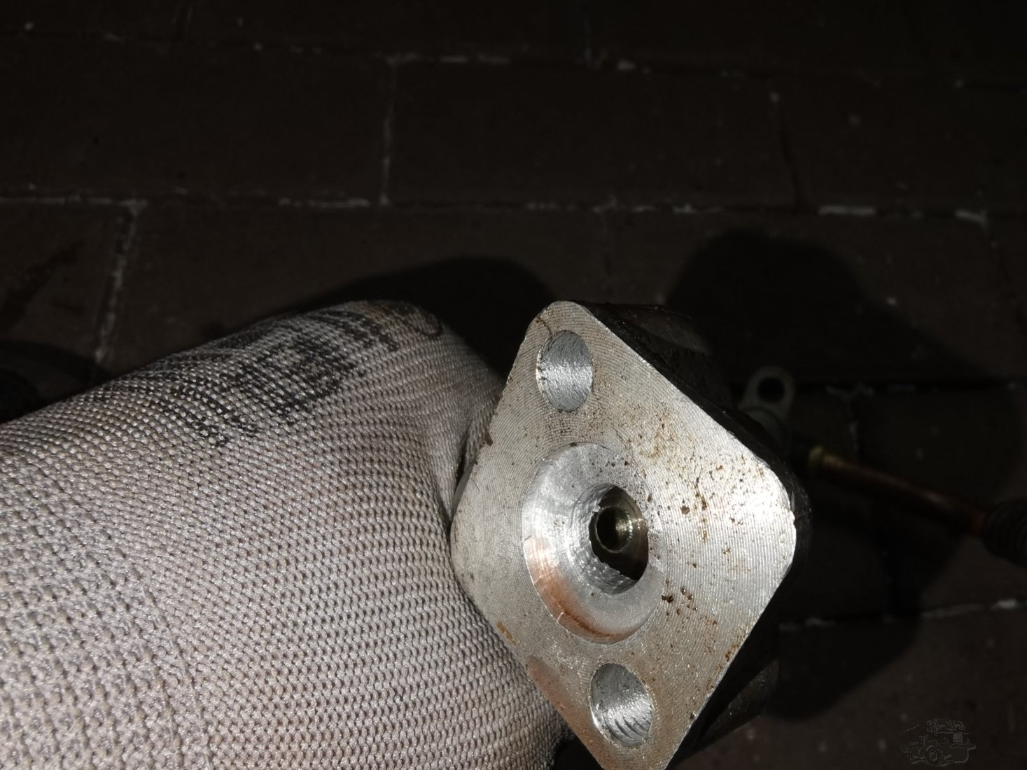

Заводило
Сообщения: 1749

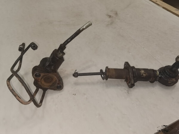

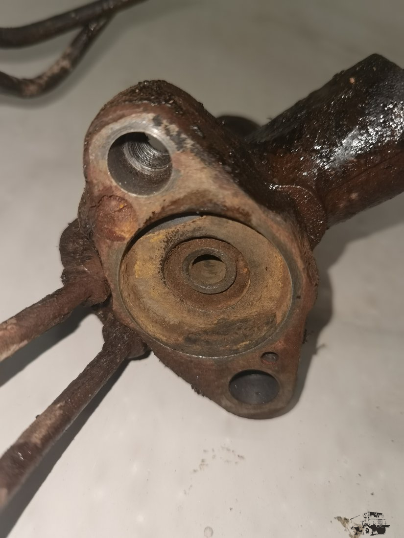

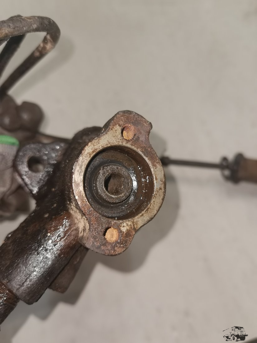

Победил я его. Снял золотниковое, и всё стало понятно сразу. Там ржавчина и грязь, цилинтрик не двигается вообще. Не стал ничего разбирать и чистить, купил новое(6700р), поставил и гур снова в работе. Итог: неделя ебли в арендованное боксе(5000р), потраченное личное время, шток цилиндра силового новый (1900р) куплен зря и золотниковое новое. Масла 6 литров шелл.
