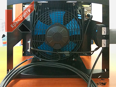

[quote="RAT"][post]444288[/post] а электрических вентиляторов на 24 вольта я не нашел.
[attachment=0]049.attachment] У нас на фишках Палфингер стоят,работают в жутких условиях.
