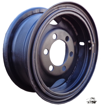

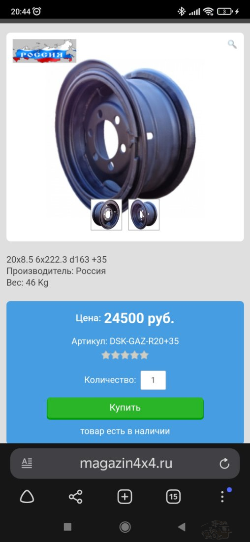

Диски R20 на Газ 66 под резину ЗИЛ-131 24 ТЫС РУБ
КРАСИВЫЕ :)
ПЕРМЬ и МО л/с пште! НУЖНО кчств/доступн/изг; рама-66, кабЗИЛ-131 кунг САДКО, 2 леб/МЕХ, диск 20, торм ДИСК, торм/кран ЗИЛ-130, компрес ЗИЛ-131, Пара 5,1 или 5,5, ISUZU\FORVARD 4HK1TCS5193 210л, БАГУ ГАЗ-3308 или ГУР-131, Разд БТР-70.

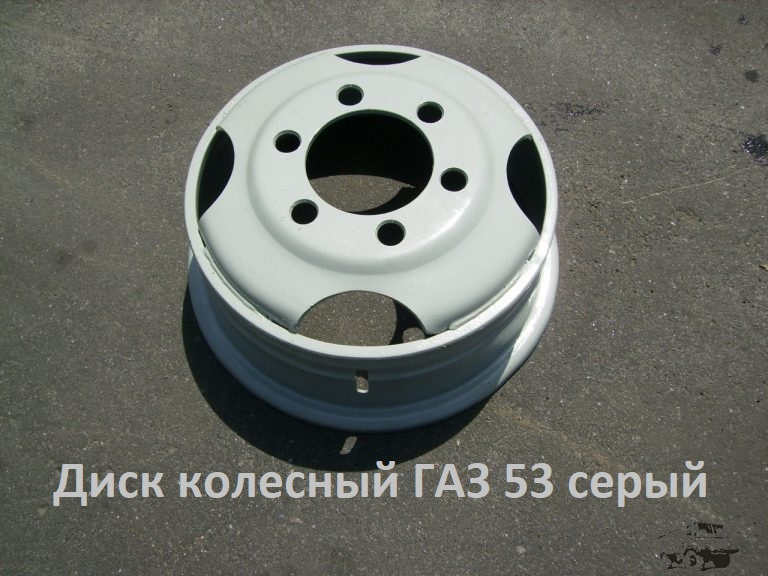

Я нынче 5 колес ЗИЛ 131 за 15 тыс взял.Уже вырезал.Осталось диски газ 3307 докупить.Всяко бюджетнее выйдет,чем 120 тыс за 5 дисков.При чем, на больший диаметр перехожу чисто из-за запредельных цен на штатную резину.

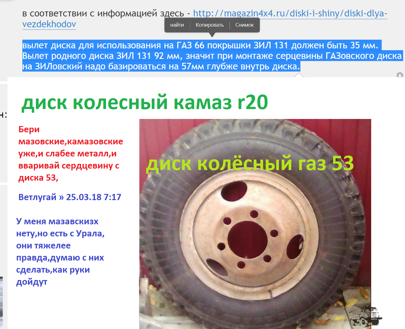

kolinz писал(а):[post]443124[/post] диски газ 3307
ЕСТЬ ССЫЛКА КАК ПЕРЕДЕЛЫВАТЬ :?: ?

Нету.Каждый делает как может.По моим прикидкам,обод,относительно ступицы,выдвигается на 30мм наружу.Если оставлять штатный вылет,то центра придется резать на лазере,из листа металла.

kolinz писал(а):[post]443129[/post] По моим прикидкам,обод,относительно ступицы,выдвигается на 30мм наружу.
Наверное. У Караульщикова в ютупе надо смотреть - он промахнулся с вылетом, потом вырезали проставки под диски - иначе в поворотах резина терлась о заднее крепление рессоры.

У Караульщикова базовый диск взят от МАЗ.Я даже купил такие колеса.Когда разобрал,понял,что сдуваться с ними не вариант.После купил колеса ЗИЛ 131,у них конструктивно газовская серединка встаёт в одном крайнем положении с вылетом -30 от штатного.При необходимости вылет можно увеличить в минус,место позволяет.

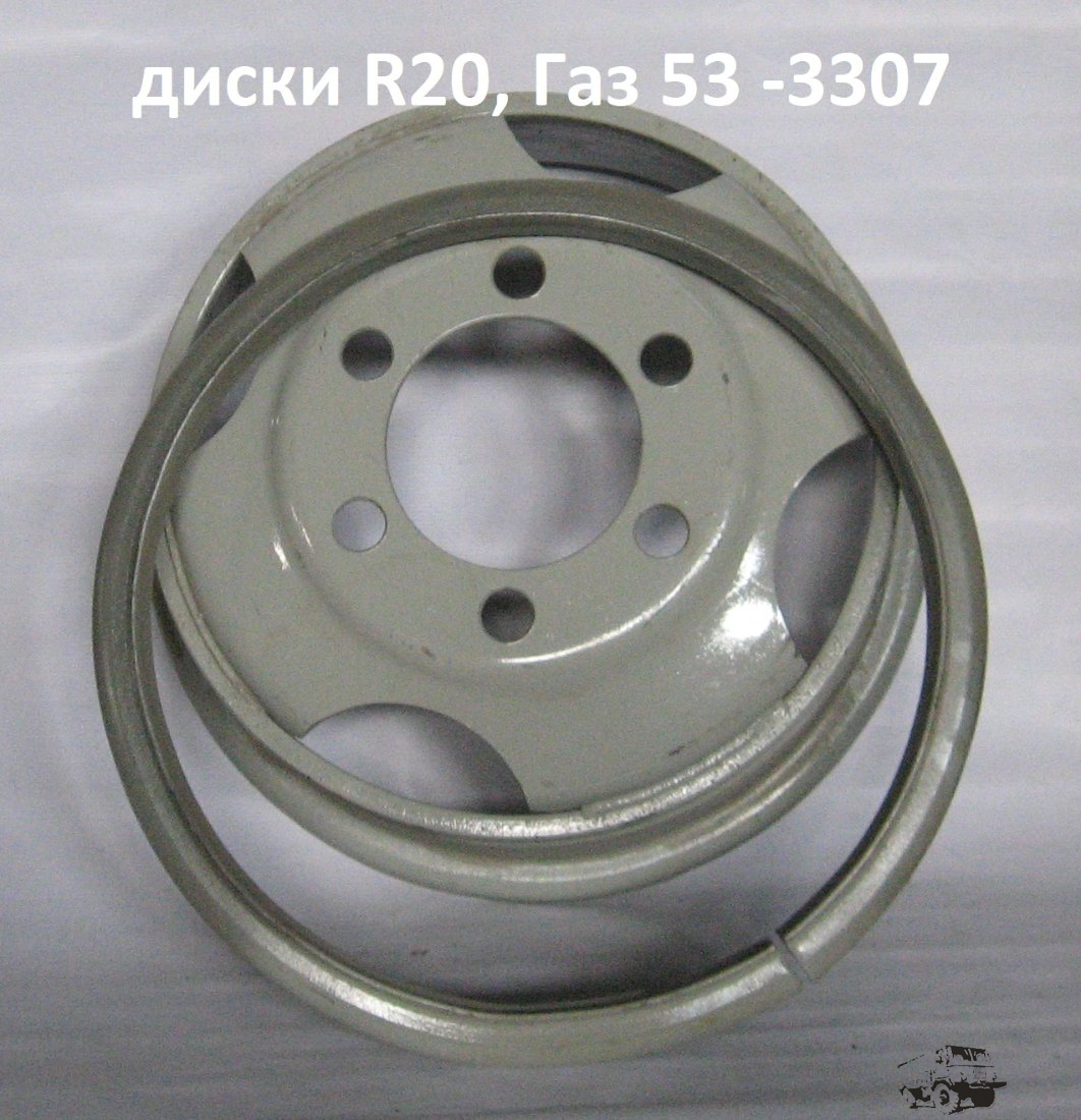

Как по мне диски однозначно нужны бескамерные чтоб не заниматься мудянкой в грязи с заменой запаски или вовсе разбортировки , шнурков напихал и поехал.
Самое простое диски от прицепа 20 или 22.5 без колец с двумя бортами и хампами если последних нет можно наварить , либо на Мазовские или Зиловские диски делать бедлок
Просто заменить середину на стандартном диске с кольцом странная затея eбли много результат странный , резина остается камерной и на низком давлении ее проворачивает , а кто любит поездить по болотам и снегу там все самое интересное в районе 0.5 атм и ниже .,
Ну либо городить разборные бескамерные диски с распорным кольцом , бюджет мероприятия 100-120.000 за 5 дисков.

RAT писал(а):[post]443148[/post] Как по мне диски однозначно нужны бескамерные чтоб не заниматься мудянкой в грязи с заменой запаски или вовсе разбортировки , шнурков напихал и поехал.
:arrow: можно ПОТОЧНЕЕ указать конкретную марку диска или самого прицепа для поиска диска :?:
:arrow: И ЕСЛИ МОЖНО КАКУЮ НИБУДЬ ФОТКУ ЭТОГО ДИСКА ДЛЯ ПОНИМАНИЯ

RAT писал(а):[post]443148[/post] разборные бескамерные диски с распорным кольцом
разборные бескамерные Диски 20 ГАЗ-66 :idea: дай прямую ссылку, что-то я не нашёл 20-х :wink:
