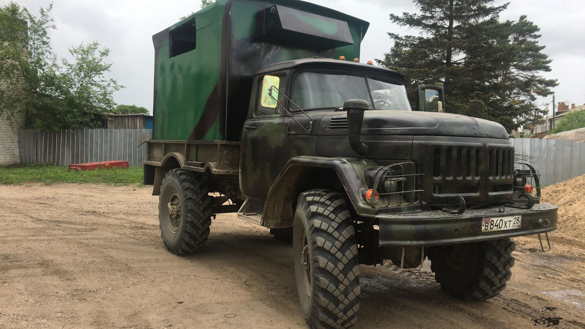

kolinz писал(а):[post]442883[/post] это ЗИЛ 4327,машина заводского исполнения.В Перми бурилка на его базе ходит
Оптимальная концепция автомобиля, но ещё хочется ретро-шарма
Бурилка-значит и лебедь есть!

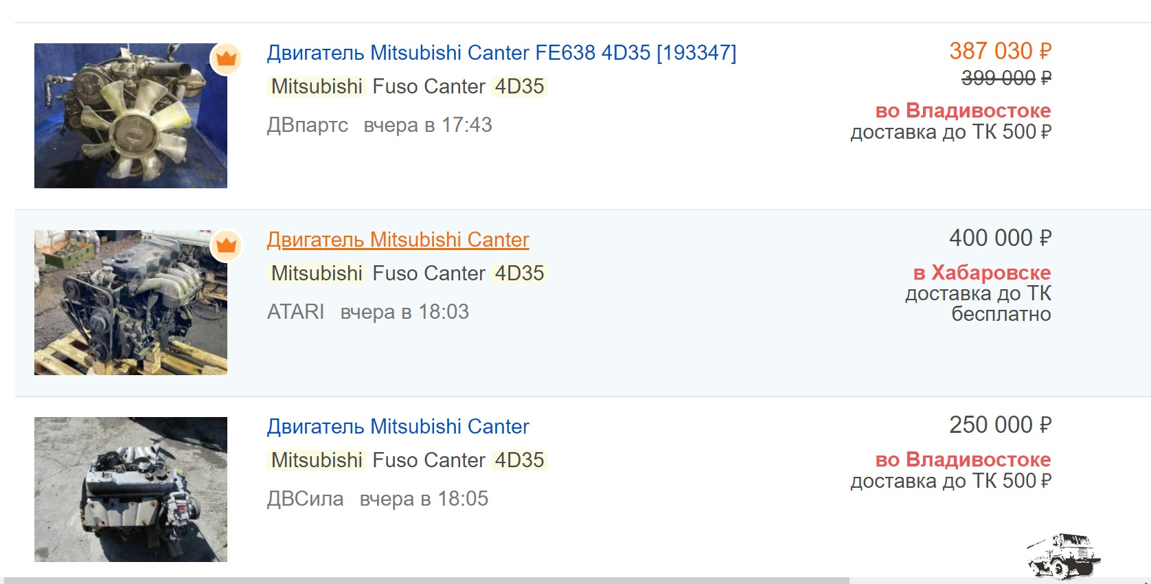

в умозрительном представлении видится примерно подобный концепт с ДВС Mitsubishi Canter 4D35, колёса УРАЛ, кузов от ГАЗ-66, лебёдка мех спереди

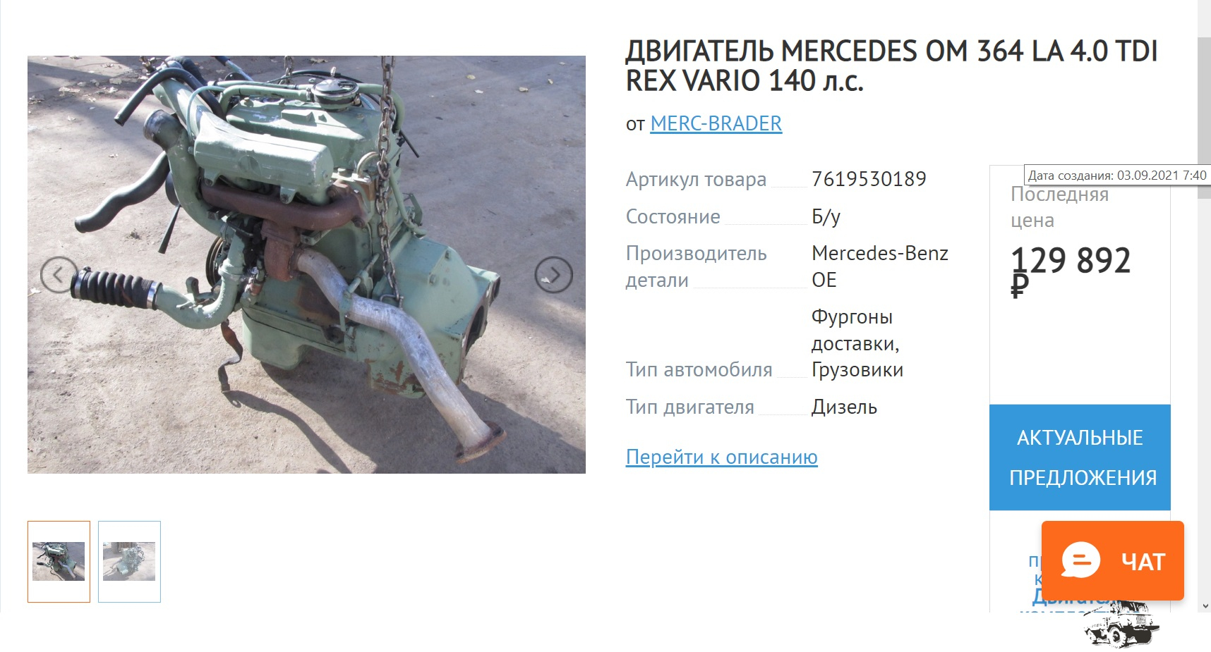

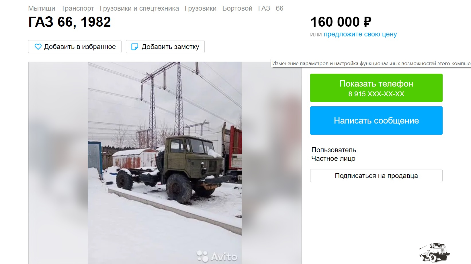

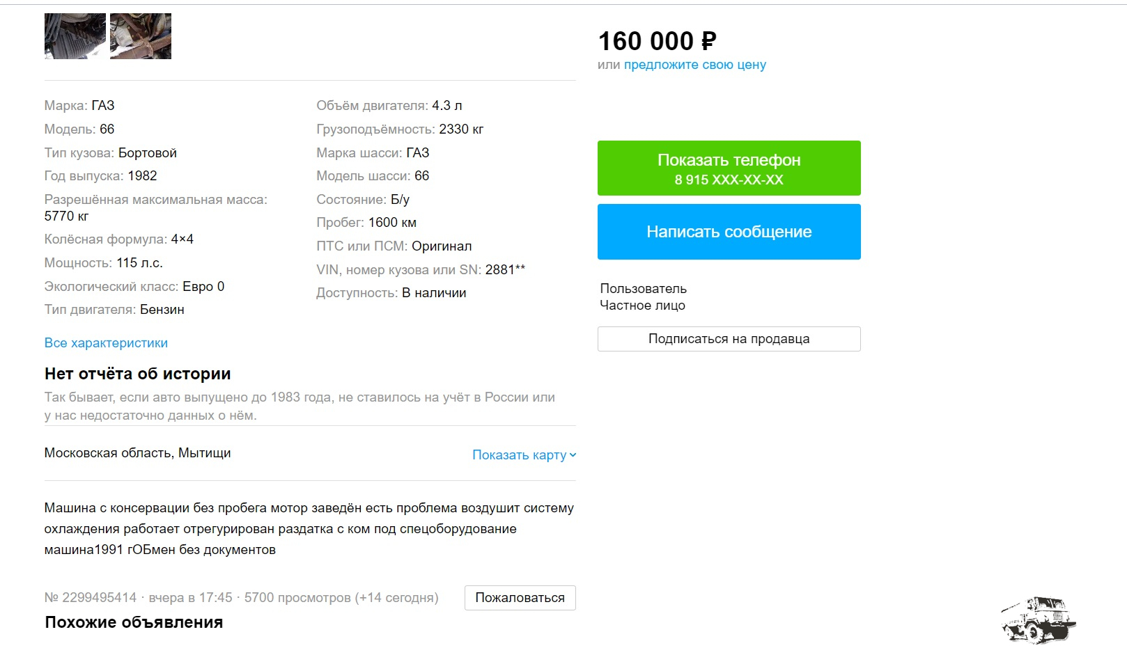

вот к примеру новое шасси ГАЗ-66 без пробега с авито здесь и сейчас!

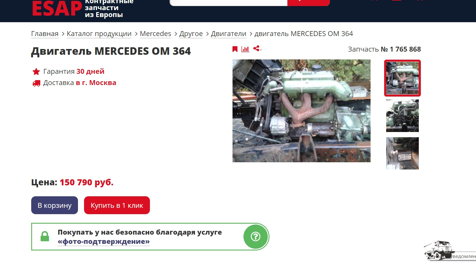

и новая кабина ЗИЛ 131 и Mitsubishi canter 4D35 или Mersedes OM-364 MERCEDES OM 364 LA 4.0 TDI REX VARIO 140 л.с.
это примерно 700 тыр
что ещё нужно найти?

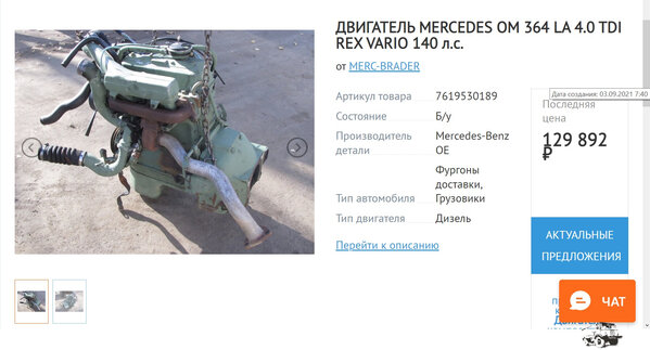

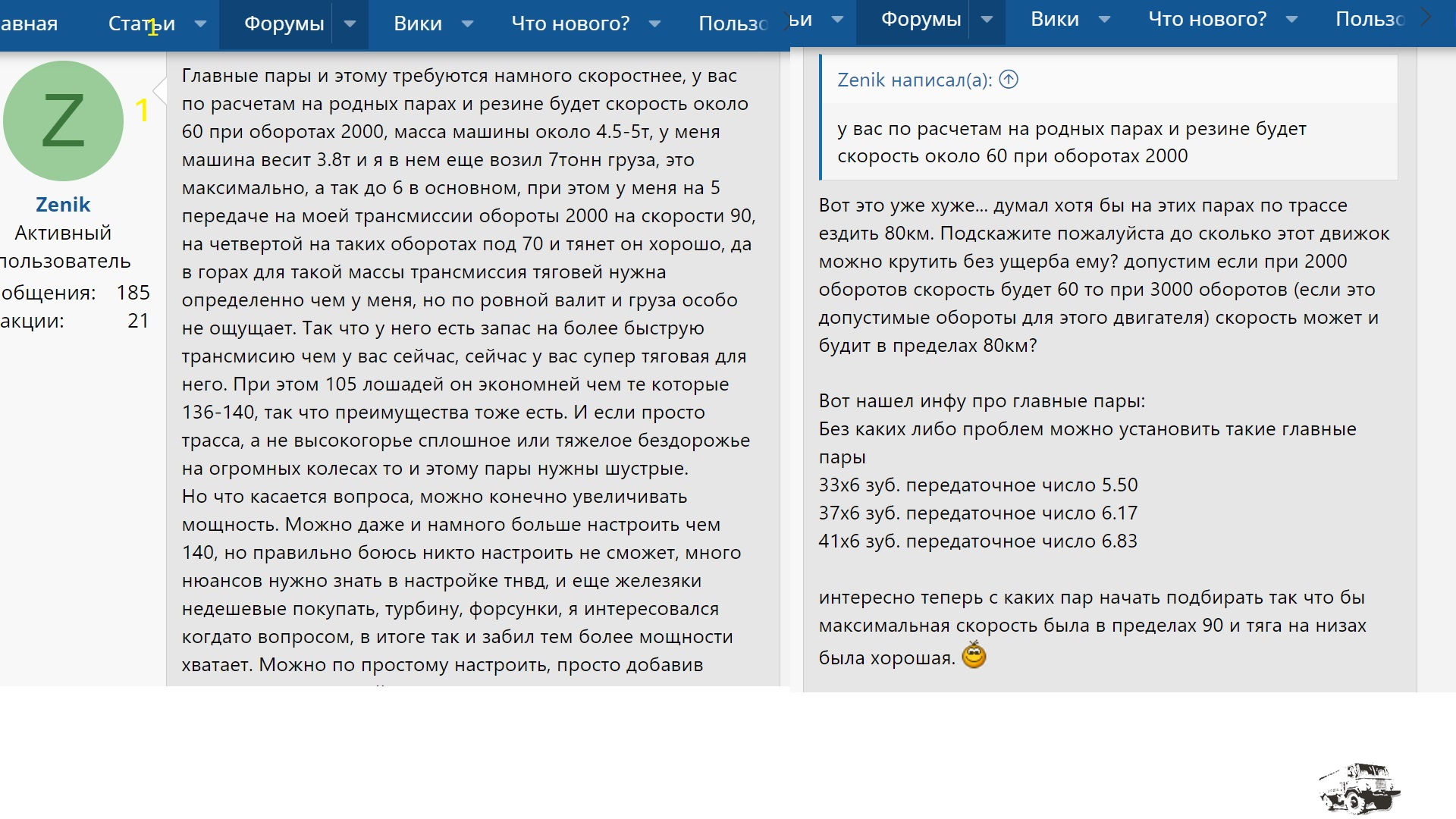

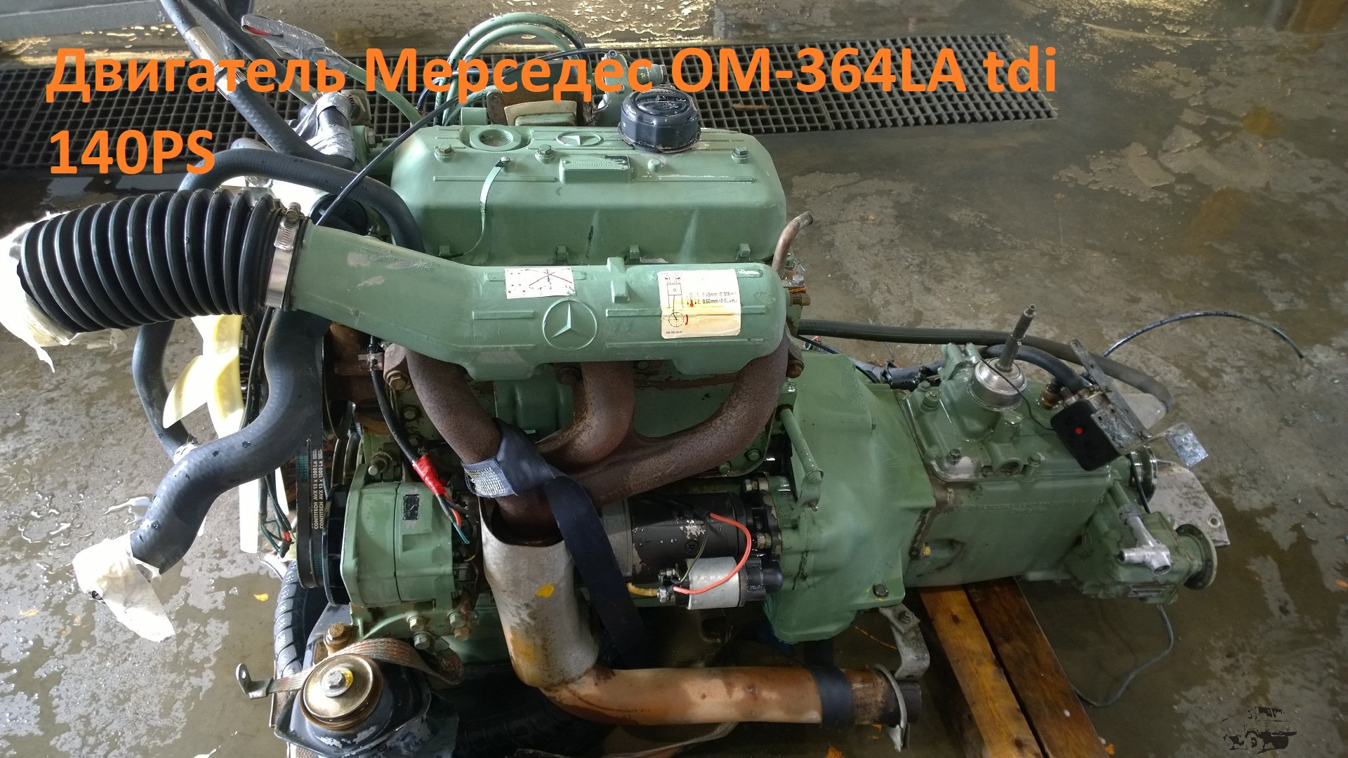

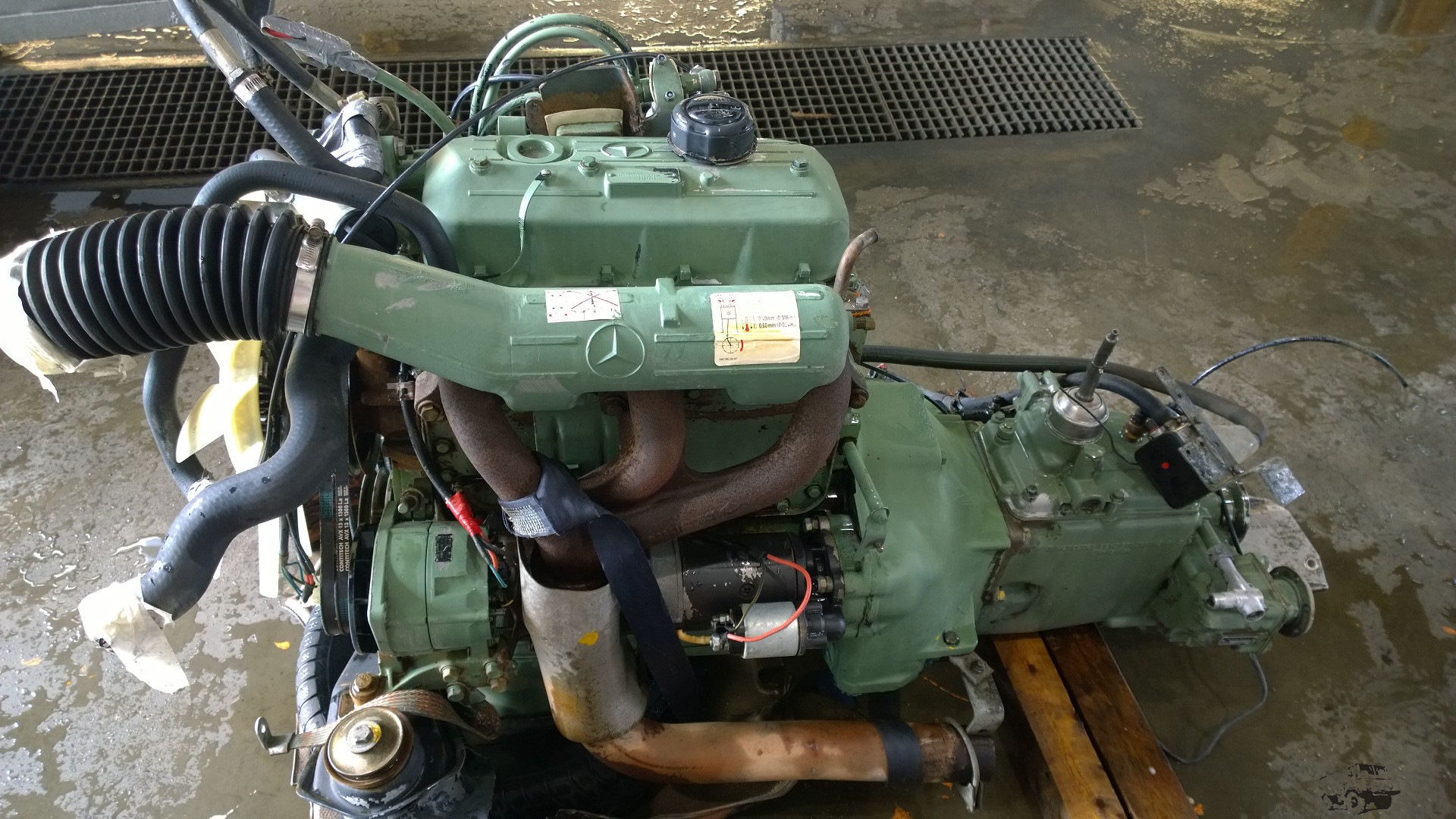

вот сформулировал про двигатель
это будет :arrow: Двигатель Мерседес ОМ-364LA tdi 140PS
и к нему :arrow:ГЛАВНАЯ ПАРА 33х6 зуб передаточное число 5-50 :idea:
:arrow: https://www.drive2.ru/l/8019443/ вот у владельца ШИШИГА с таким двигателем ФОТЫ и КОММЕНТЫ :wink:
