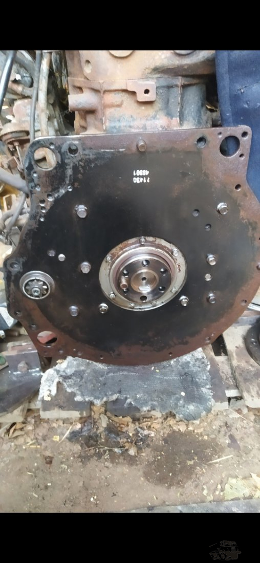

Сообщения: 4696
Поблагодарили: 205 раз
Дизель D4DB
Задняя плита двигателя.При наличии токарки и сверлилки запросто можно сростить с плитой д 245 для установки зиловской кпп.
