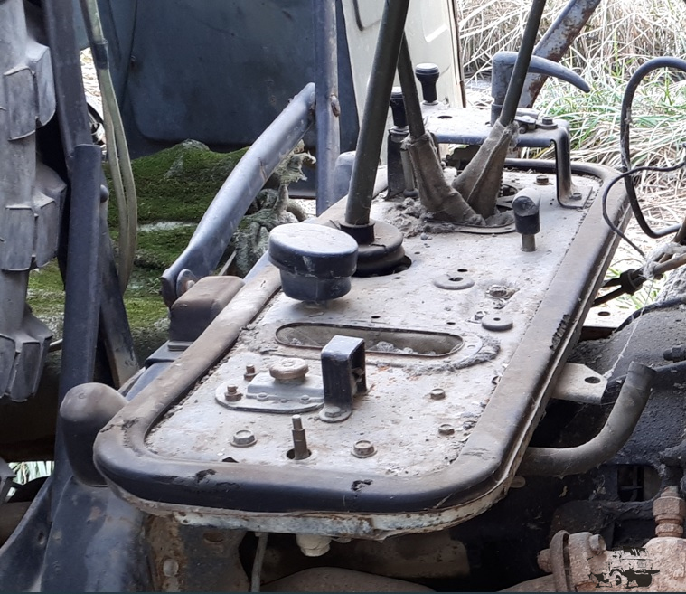

Ком если остался,должен быть штатный от лебедки. В кабине, в полике ограничитель включения рычага КОМ (только в одну сторону). Ручной газ и приборы контроля работы гены,или остатки мест крепления.

Там вроде должен быть в кабине посередине задней стенки ящик и регулятор оборотов чтоб частоту стабилизировать.

[ref]SergeyK[/ref], ничего такого в этой кабине нет. Но это, конечно, не исключает теоретический вариант "сборной солянки" (бампер от другого авто и т.д.).

[ref]тюлень[/ref], вот полик того авто, вроде ничего необычного?

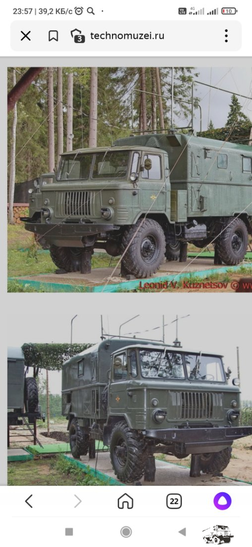

Предположу что это радиостанция Р-118БМ.

Либо эта

[ref]танкист 204[/ref], на территории базы валяется вот такой КУНГ, как на Вашем первом фото. Нужно было наверное сразу это написать, не додумался... Я тут соседнюю тему поднимал по этому вопросу, мне подсказали, что это КУНГ марки КФ-1М. Вполне вероятно, что он стоял на этом авто ранее. Сейчас-то оно по факту бортовое, а какое оно было раньше не знают даже гайцы... Но зачем эта заглушка для радиостанции? Какую сакральную функцию выполняет? Внутри был все-таки спрятан какой-то генератор?

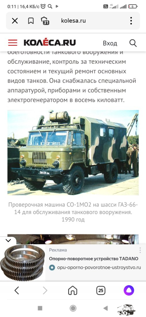

Сапиенс писал(а):[post]438696[/post] ? Какую сакральную функцию выполняет? Внутри был все-таки спрятан какой-то генератор?
Как говорил наш зампотех "блокировка от солдата долбоеба"
Исходя из описания машины на втором фото там указан генератор на 8 кВт, думаю он там и стоит

У меня машина была комплектная кунг только пустой был , там висит странный генератор на 115 вольт с приводом от двигателя через штатный Ком , регулятор оборотов на карбюраторе чеез гибкий вращающийся вал и на педали газа стоит механический фиксатор газа
Снизу монументальная 5-8 мм пластина защита генератора так как он висит ниже чем редуктор лебедки сверху 3 мм профнастил

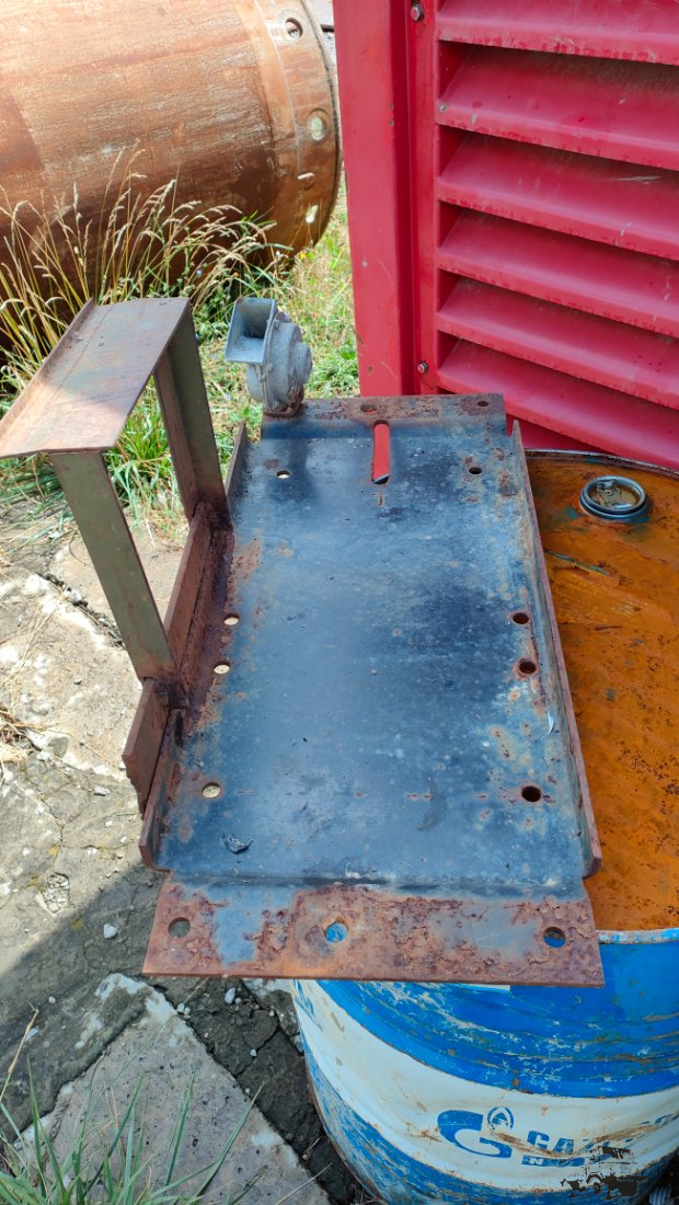

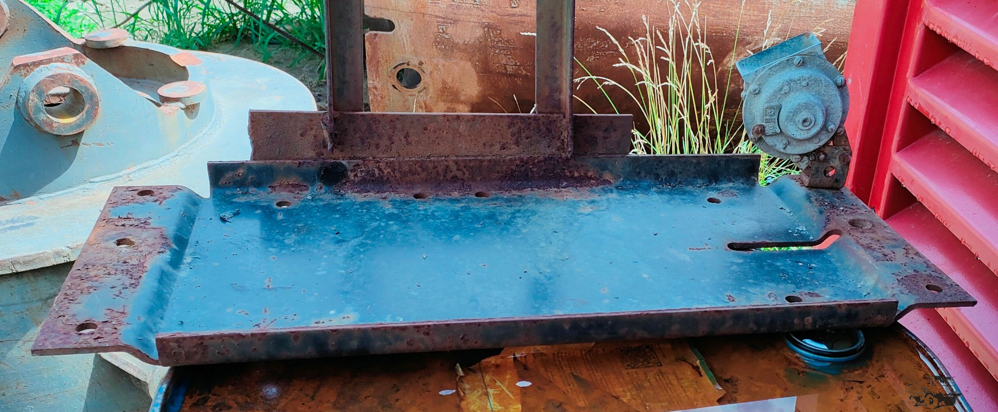

Наконец-то смог съездить на базу к машинке и сфоткать плиту. Конструкция сверху (на втором фото - слева) - вероятно, подножка, самодельная, приварена. Сигнал тоже чья то частная инициатива. Толщина металла заглушки - около 6 мм., вся гнутая, без сварных швов.

Это не обязательно было с завода! Просто кто-то рукастый с доступом к станкам на заводе сделал такую заглушку, вот и все...

[ref]АРС[/ref], не думаю, и вот почему. На базе 2 машины с одинаковой судьбой, в одень день регистрировались в одном же подразделении, 14 лет были в собственности одной и той же организации. На одной такая заглушка стоит (к ней кунг от военной радиостанции), на другой заглушка-жестянка миллиметровая стоит, и кунга к ней нет). Кроме того, на фото видно, что в заглушке помимо крепежных отверстий по краям есть еще симметричные отверстия по площади, явно для крепления чего-то другого. А также прорезь длинная имеется. Все это если кем-то и делалось, то для чего-то. В случае самостоятельного исполнения делать лишние отверстия совершенно не нужно. А они есть )

На радиостанциях ставился 2 квт генератор . Первые модели радиостанций Р 118. Думаю это ваш вариант.Плоская крышка. Потом перешли на 4 квт. Поздние Р 118 и все Р 142. 4 квт генератор больше в диаметре чем 2 квт ,и крышка там выпуклая,как корыто.
