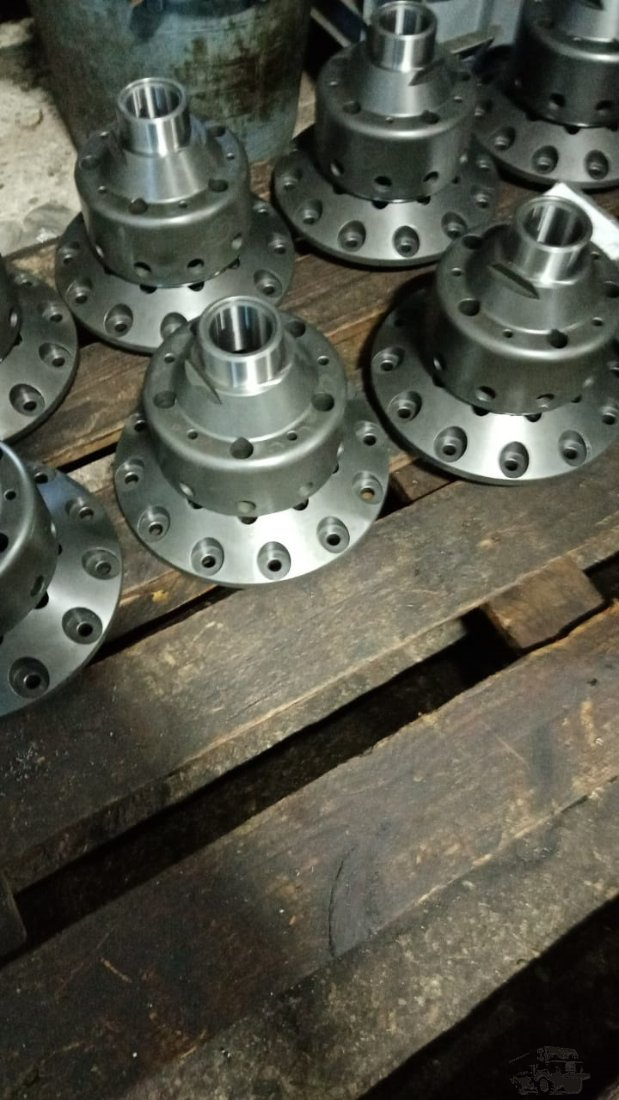

Добрый день, любители Газ 66.
Я Михаил, с Екатеринбурга. Разработали и изготовили - жёсткую блокировку, на базе кулачковой, для мостов Газ 66.
Готовы обсудить и показать эти темы.

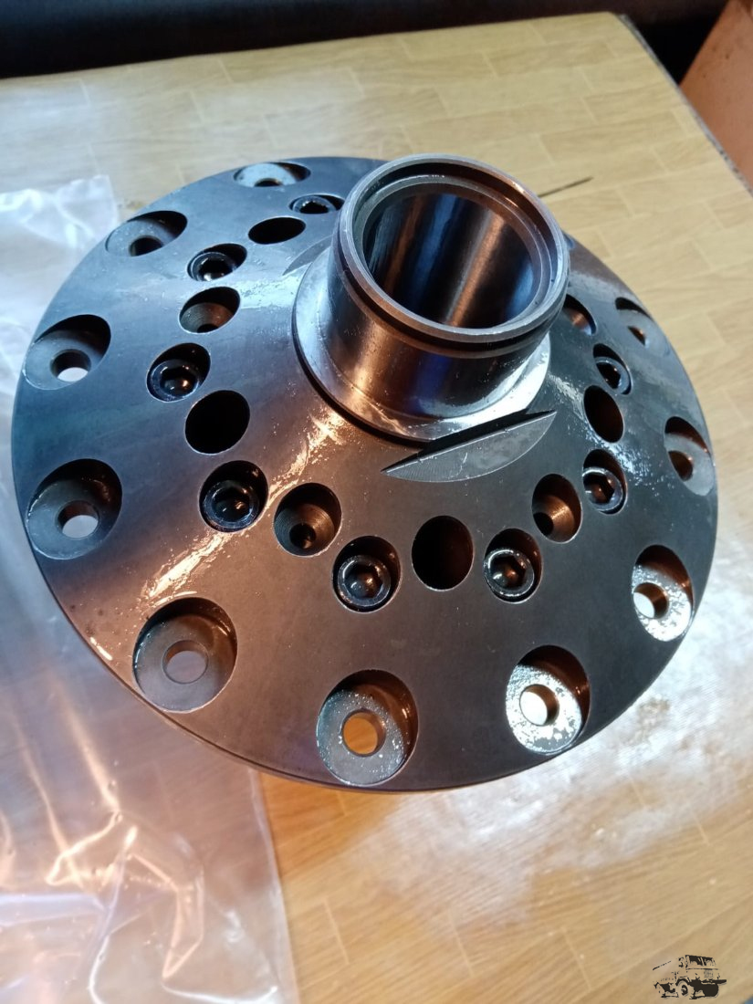

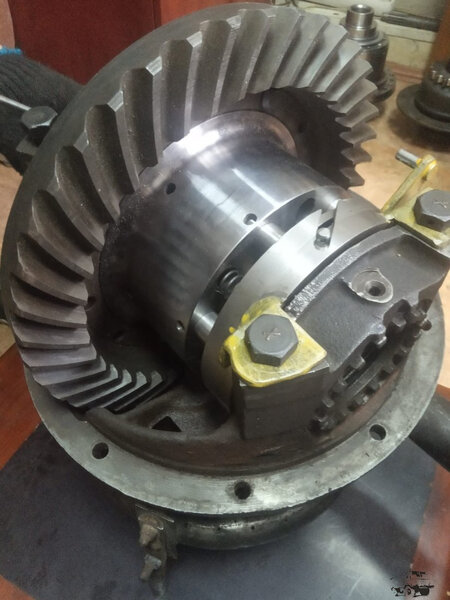

Ну уже что то , я так понимаю саттелитов нет , как происходит передача момента на правую и левую полуось в разомкнутом состоянии ?
Или там сохранился полностью кулачковый диф и на него установлена жесткая блокировка ?

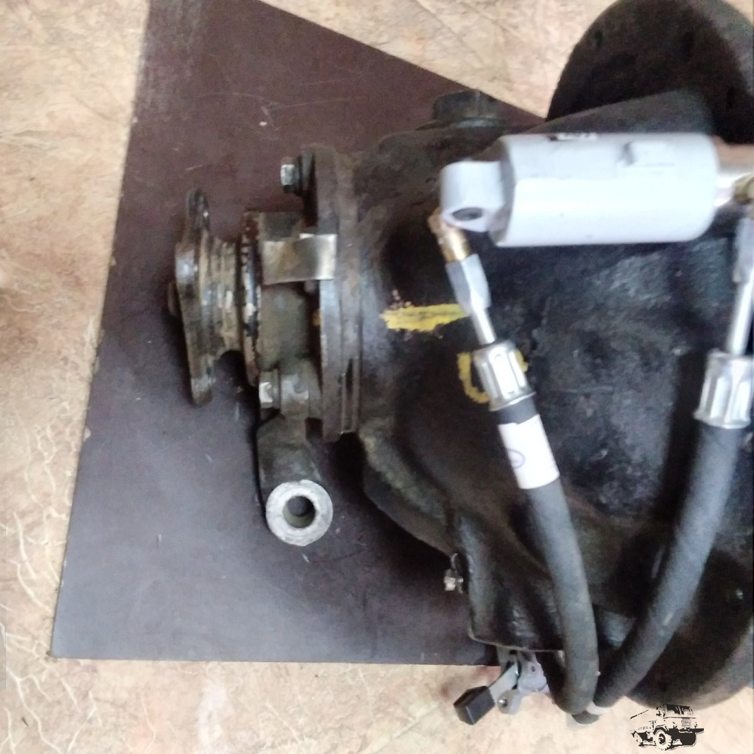

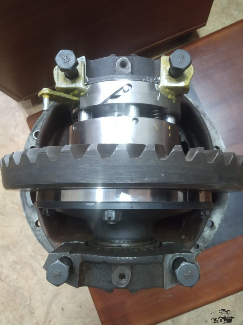

На фото показана - жёсткая, подключаемая блокировка, на базе кучачкового заводского дифференциала ГАЗ 66.
С функциями - подключения на ходу.
Принцип - обычный, блокирование оригинального корпуса и наружной звёздочки, между собой.
Внутренний механизм - блокирования, размещён - на максимальном диаметре и имеет 6 шт. осей, которые блокируют - корпус с наружной звёздочкой, за счёт винтового механизма, размещённого не посредственно на диффереренциале.
Привод осуществляется за счёт рычага, который приводится в действие - нарудным пневмо цилиндром.
Алгоритм включения, получился - очень чуткий, достаточно - немного ( до 7° повилять рулевым колесом, для быстрого включения, на ходу, при обязательном - прямолинемном движении, выжав - сцепление )
Стоимость одной блокировки - 120 т.р.

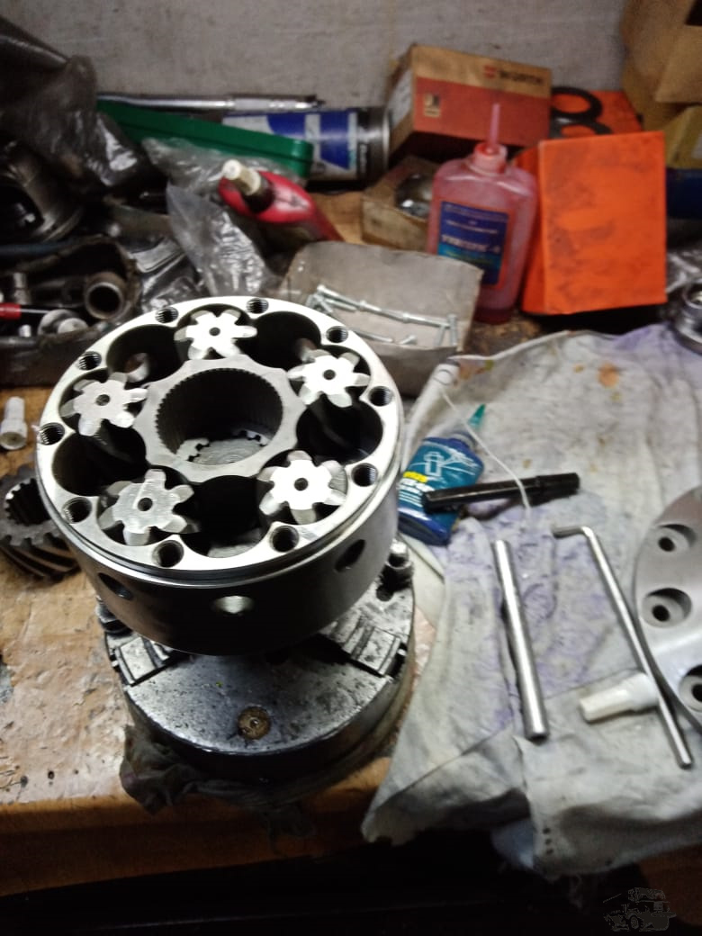

Вариант - жёсткой, поключаемой блокировки, на базе - сателлитового дифференциала Газ - 53 - в работе.
