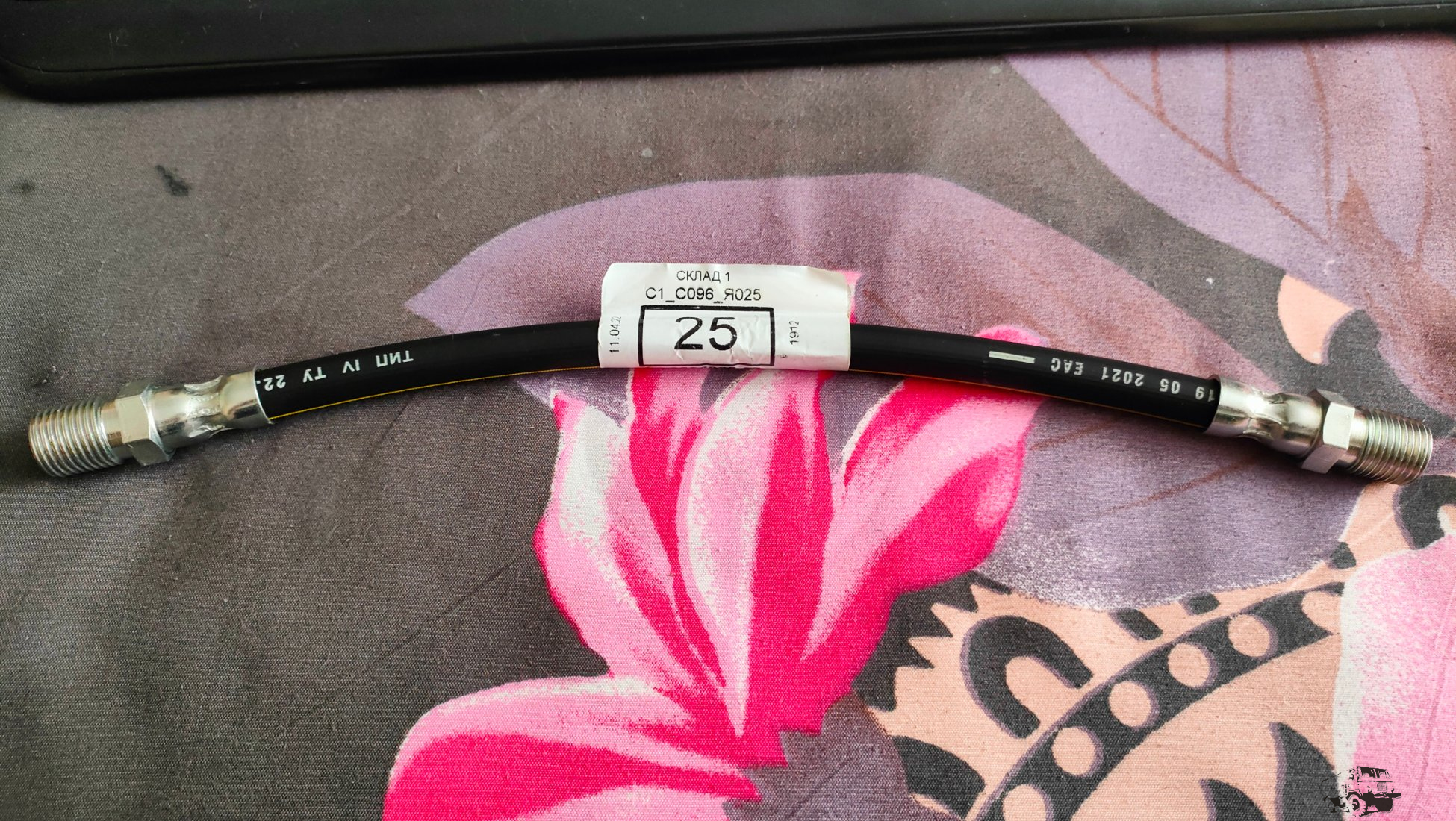

Заказал ГАЗ, тем паче что было недорого. Пришли передние тормозные шланги с бумажной наклейкой на шланге, с номером детали и указание ТИП IV ТУ.... на шланге, то бишь явно российские... Шланг гибкий, жирный, гладкий, качество нравится.

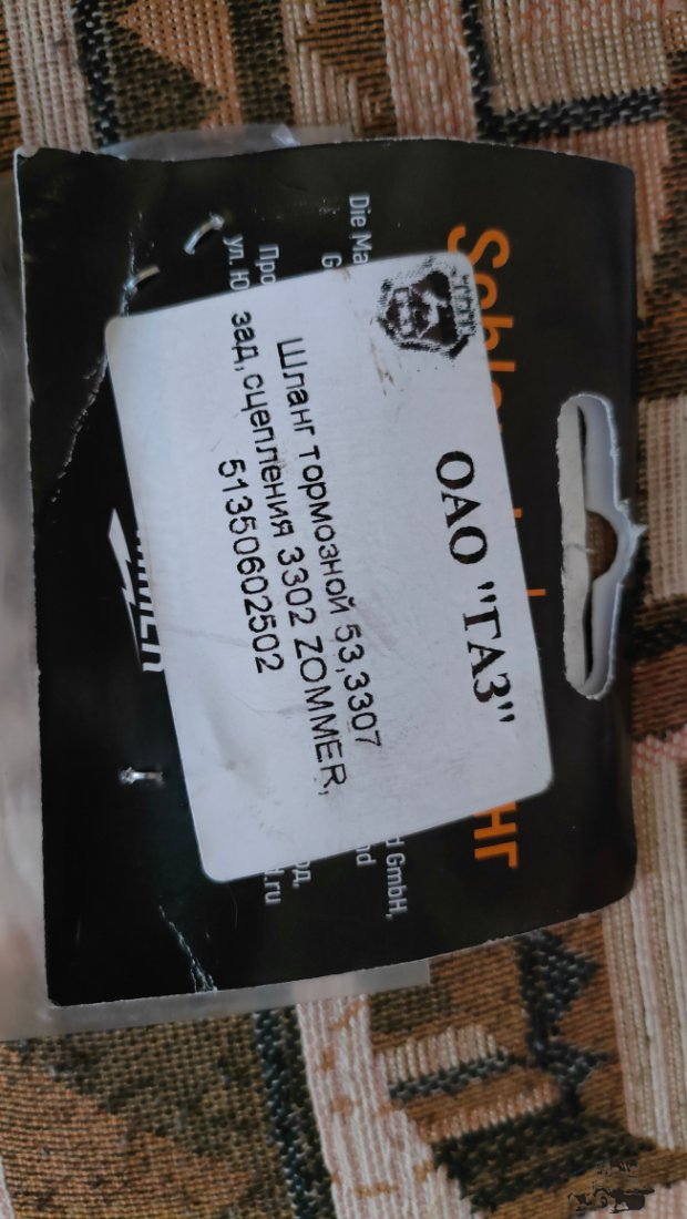

А вот длинные шланги 51350602502 на заднем и переднем мостах пришли странные. На одном на одной бумажке написано ОАО ГАЗ оригинал, на другой бумажке этого же шланга - Fenox, шланг без упаковки. Шланг не такой мягкий, не гладкий, имеет продольные небольшие бороздки. Второй точно такой же шланг в полиэтиленовой упаковке с надписью Zommer на бумажке, поверх которой наклеена другая с надписью ОАО ГАЗ )))
Вопрос: как отличить оригинальные тормозные шланги и иные такого рода детали производства ГАЗ? Повторюсь, что при заказе было указано производитель ГАЗ. Что скажут благородные доны?

Fenox китайский шланг, сделанный по заказу ГАЗ, Zommer турецкий. Сам ГАЗ может их не делать, в порыве импортозамещения. Типа если по заказу ГАЗ, значит оригинал, на стартерах Fenox даже логотип ГАЗ в отливке присутствует. Советские шланги были с продольными бороздками, не жирные и не шибко мягкие.

[ref]tuk[/ref], ну вот возьмем Тойота/Лексус. Если я куплю их амморты, то в коробке будет лежать Кайяба/Токико, возможно лучшего качества, чем они же под собственными брендами, возможно такого же качества. Если куплю свечи Тойота/Лексус, то внутри будет дежать Денсо, если подшипники - Койо, NTN, NSK. И в принципе будет все равно, что там лежит, я буду понимать, что там деталь заводского качества. И все они будут в упаковках с надписью Тойота/Лексус. Здесь же тупо на Зоммер наклеили наклейку с надписью ГАЗ. И что я должен думать? Что это официальный поставщик ГАЗа? Или что какой-то дилер балуется такими глупостями?
