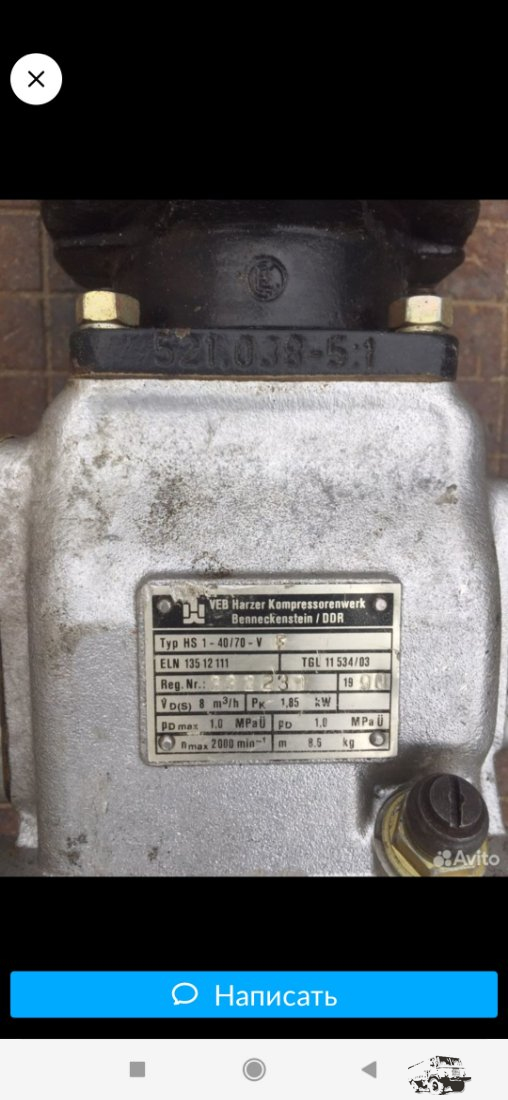

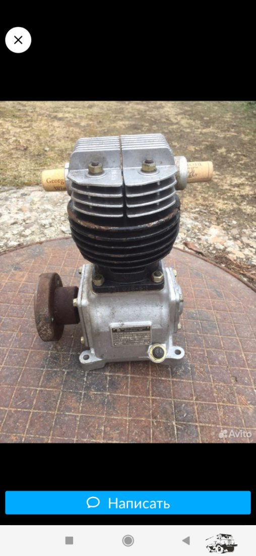

Спрошу тута. Обязательно масло в компрессор под давкой давать? Можно ли его сделать просто маслоналивной? У меня нет лишней магистрали дать в компрессор масло.
Сообщения: 4706
Благодарил (а): 56 раз
Поблагодарили: 207 раз
Компрессор двигателя д240
Компрессор от ифы.Он может работать в обоих вариантах.Для компрессора МТЗ нужно давление.

О как хорошо!! У кого в заначке лежит?

Sakhalinec писал(а):[post]456922[/post] Можно ли его сделать просто маслоналивной
На авто если в постоянной работе будет то я бы сделал всё таки под давлением. У брата на мтз 320 стоит наливной, грит задолбался масло в него лить, поэтому снял с него ремень (отключил)
